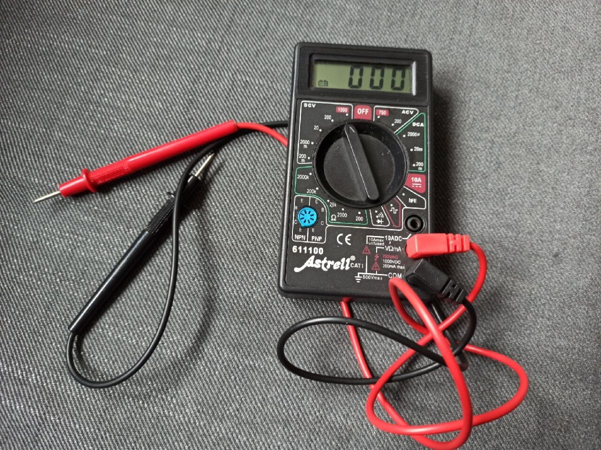

  • #6 21386685
    piokrza
    Posty: 1550
    Pomógł: 8
    Ocena: 188
    Czy takim tanim marketowym miernikiem wykonam pomiar i na co ustawić mam bo nie znam się
    Multimetr cyfrowy Astrell z sondami pomiarowymi.

    Witam, miernik do czujnika temperatury może być, ale upływność grzałki do masy może nie wykryć.
    Jednakże jeśli upływność powodowałaby brak grzania na 30-40 °C, to podejrzewam, że na pozostałych by też nie grzała.
