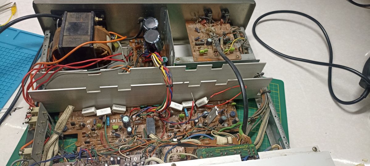

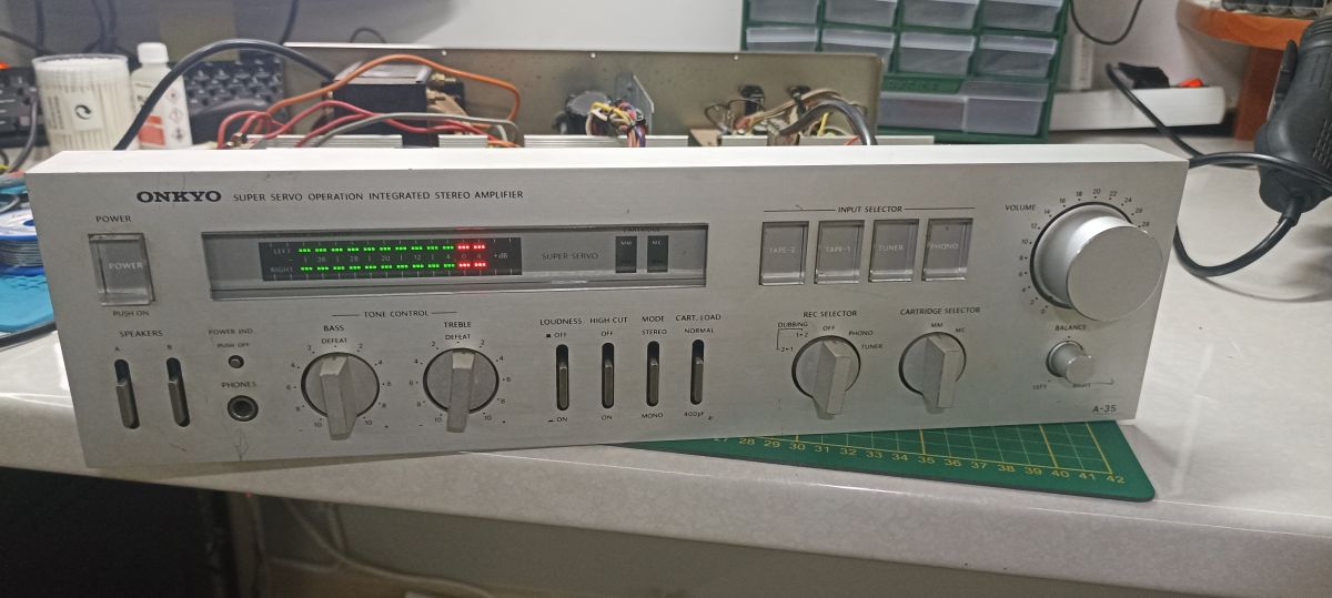

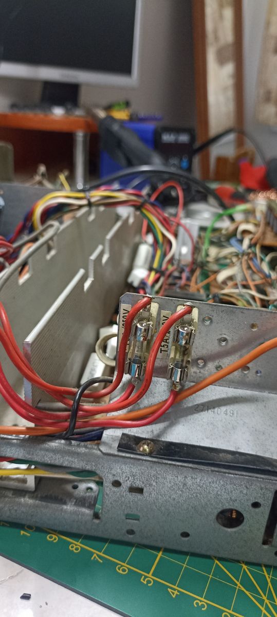

    Witam mam problem ze wzmacniaczem Onkyo-a35. Po włączeniu pokazuje się tylko skala głośności jest na maksa (zdjecie) do tego cały czas przepala dwa bezpieczniki (zdjecie). Uszkodzone były dwie końcówki mocy, po wymianie nic się nie zmieniło. Sprawdziłem juz chyba wszystko i dalej nic. Miał ktoś podobny przypadek i wie co tu może być nie tak? Dołączam schemat Onkyo-A35-..-sm.pdf (2.19 MB)Musisz być zalogowany, aby pobrać ten załącznik. .
    Czy te bezpieczniki przepalają się w chwili włączenia wzmacniacza czy z opóźnieniem?
    Czy ta skala głośności nadal świeci po przepaleniu tych bezpieczników?

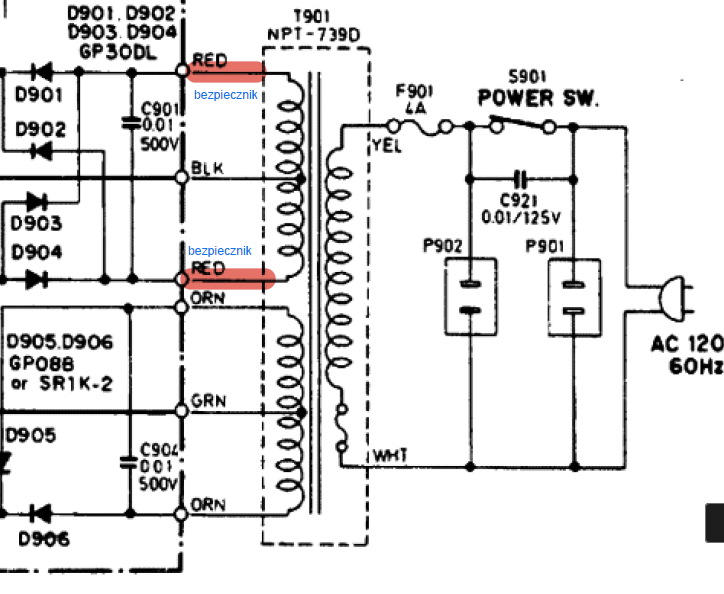

    Ok, jak są oznaczone te bezpieczniki?

    Bezpieczników nie ma na schemacie ale znajdują się one w miejscu zaznaczonym na zdjeciu

    Ten wzmacniacz kupiłeś uszkodzony czy działał i się zepsuł?
    Na drugim od góry zdjeciu jest taki luźny czerwony przewód z kawałkiem drutu na końcu. Co to jest?
  • #11 21387118
    krystianfilipek
    Poziom 4  
    Posty: 13
    Działał i się zepsuł. A ten czerwoony luźny kabel to wyjścię B1+ z płytki zaśilającej. Wczesniej odlutowywałem je wszystkie aby sprawdzić czy po odłączeniu ich bezpiecziki przestaną się palić ale dalej było to samo.
