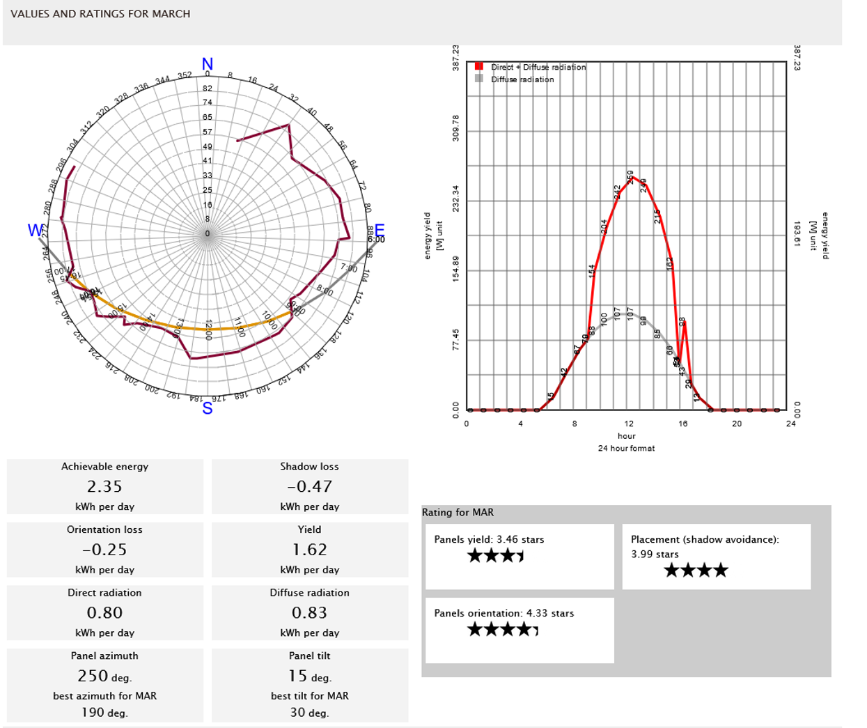

    #9 21386868
    michalPV
    Posty: 2275
    Pomógł: 93
    Ocena: 702
    Aplikacja ScanTheSun - wszystko inne to "zabawki".
    Nie wiem jak teraz ale kiedy ja jej używałem darmowy kod licencyjny otrzymałem na maila.
    Ekran smartfona to powierzchnia panela - zatwierdzasz, masz kąty i azymut ustawiony
    Ekran smartfona -> rysujesz co Ci będzie zasłaniać panel (to ta zakrzywiona linia w raporcie)
    Robinson74 napisał:
    Z konkretnej lokalizacji o konkretnym ustawieniu paneli, np. na południe, na zachód, na południowy-wschód itp.
    Chodzi mi o porównanie zysków w poszczególnych godzinach, zależnie od kierunku ustawienia paneli oraz kąta ustawienia paneli.
    Dokładnie to potrafi ta aplikacja. Co ważne: dla zdefiniowanej realnej sytuacji (linia horyzontu zasłonięta przez budynki, drzewa,maszty, czymkolwiek -> to się rysuje w aplikacji)
    Przykładowy raport dla marca:
    Raport z aplikacji ScanTheSun dla marca z wykresami i ocenami wydajności paneli.
    i tak dla każdego miesiąca jest.
