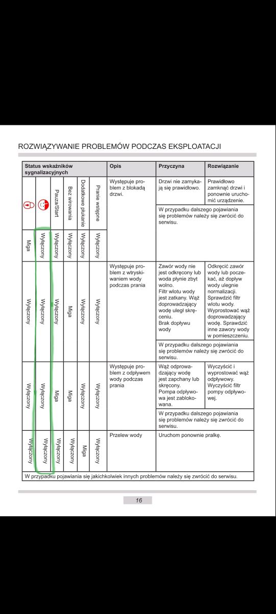

    Oj, kilka razy próbowałem. Ta kontrolka jest zablokowana i nijak nie można jej zgasić. Pralka przestała po prostu reagować na jakiekolwiek polecenia, można ją tylko wyłączyć pokrętłem do pozycji zerowej. Po ponownym włączeniu dzieje się to samo - ogólna blokada. Odłączenie od prądu też nie pomaga.
    Przypomniałem sobie natomiast, że dziś rano, przed wyjściem do pracy, w przelocie zauważyłem już jakiś dziwny objaw na pralce. Migały dwie kontrolki na raz: przycisku Start/Stop oraz sąsiedniego, jest to bodajże opcja "Bez wirowania". I akurat taka sytuacja w instrukcji jest opisana:
    Tabela z instrukcji pralki dotycząca problemów z odpływem wody.
    Spróbuję jutro sprawdzić ten wąż odpływowy.

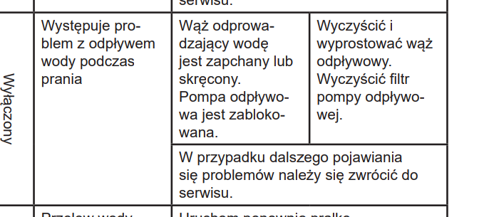

    Znalazłem manuala od twojego modelu, ale nie widzę, by kontrolka blokady dziecięcej była włączona w informowaniu o jakimś błędzie. Przynajmniej tak opisują to w instrukcji 🤷🏻‍♂️
    Strona z instrukcji obsługi z tabelą rozwiązywania problemów eksploatacyjnych pralki.

    Mnie to wygląda na problemy z odpompowaniem wody, ale nie z powodu awarii pompki, tylko zatkania gdzieś węży w okolicach pompki, lub hydrostatu.

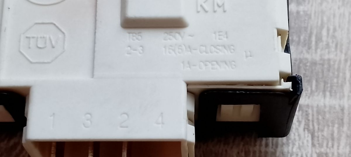

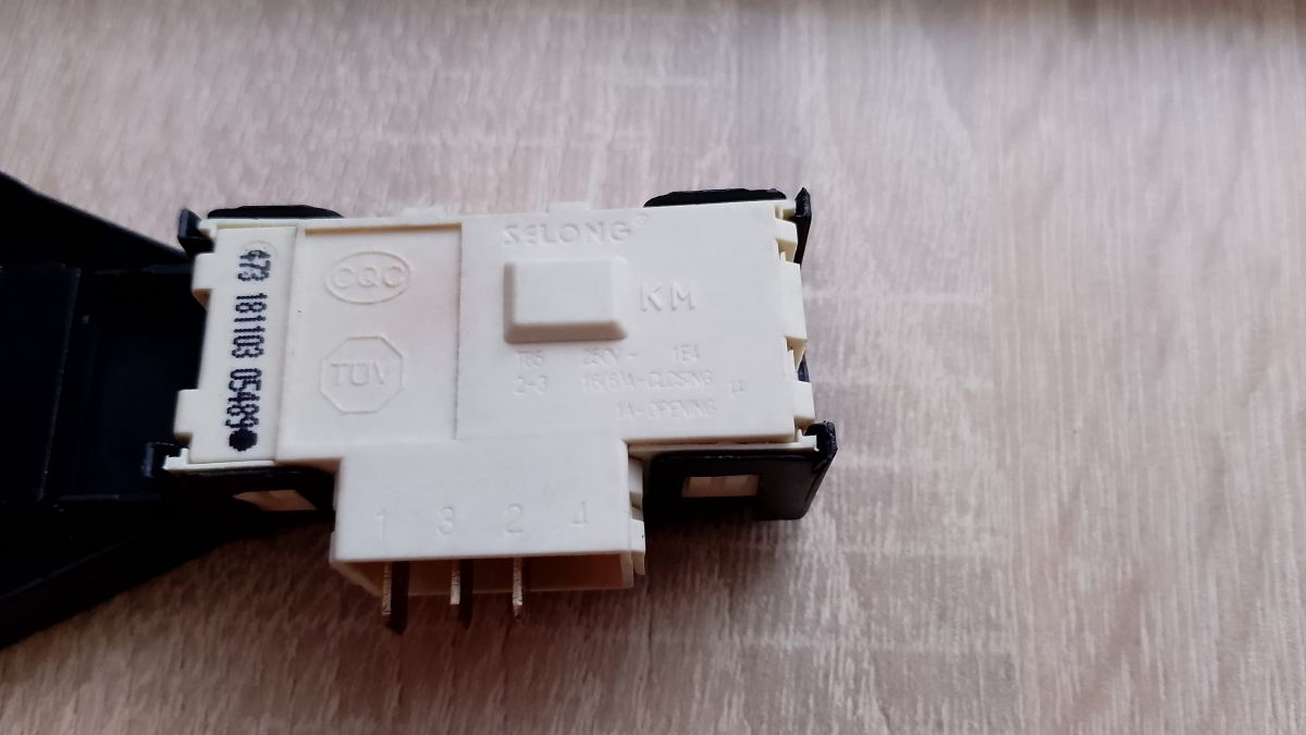

    No dobra, pralka "nieco" porozbierana i dla uproszczenia podłączyłem jednak tę pompkę spustową bezpośrednio do sieci. I wirnik kręci jak dziki, więc to raczej nie to jest problemem. Widocznie pralka daje taki sam sygnał serwisowy dla różnych usterek, co dla osób obeznanych w temacie nie będzie pewnie zaskoczeniem. Facet z serwisu-komisu, gdzie dzwoniłem, też zasugerował - jak jeden z przedmówców - blokadę drzwiczek. Ale raczej już dzisiaj nic takiego nie dostanę. Zresztą to by nadal było trochę w ciemno. Podzespół odpowiadający za blokadę drzwi obejrzałem i nie widzę tam np. osmolonej wtyczki.
    Swoją drogą, skoro pompę mam już sprawdzoną: czy jest jakaś w miarę prosta metoda na przetestowanie "na sucho", poza układem, blokady drzwi? Bo jeżeli ona byłaby sprawna, to już nie będę fatygował w poniedziałek człowieka z blokadą, bo jego jazda w ciemno to też byłby dla mnie koszt.
    Tak to wygląda, jeżeli chodzi o styki i oznaczenia na urządzeniu. Różne parametry prądu powodują przestawienie zasuwki, ale - jak takie parametry puścić na urządzenie? Przypuszczam, że jako amator bez fachowego sprzętu z tym już mogę mieć problem.
    Zbliżenie na podzespół blokady drzwi pralki z widocznymi oznaczeniami i stykami.
    PS Na komórce zdjęcie było bardziej wyraźne, próbuję jeszcze raz:
    Zbliżenie na blokadę drzwi pralki z oznaczeniami i stykami.

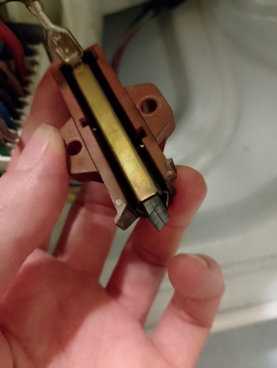

    Myślę, że puszcza po kilku-kilkunastu sekundach. A jeszcze pytanie do szczotek silnika, bo już próbuję element po elemencie: Czy takie szczotki są jeszcze dobre, czy to już do wymiany? Jak się to ocenia?
    Ręka trzyma szczotkę silnika elektrycznego.
