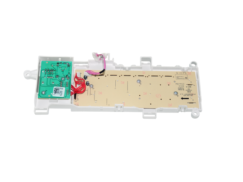

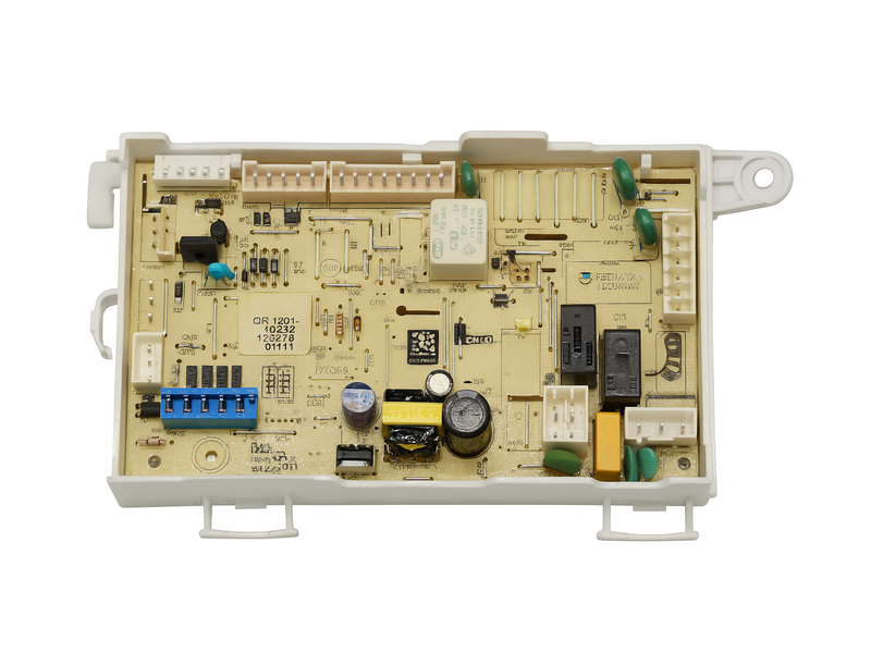

    Któy moduł wymieniłeś ?
    Moduł elektroniczny z płytką PCB i złączami przewodowymi w plastikowej obudowie
    Czy
    Moduł elektroniczny z podzespołami na płytce drukowanej w plastikowej obudowie
  • #21 21746828
    md131
    Posty: 89
    Ocena: 11
    Wymieniłem moduł ten drugi pokazany.
