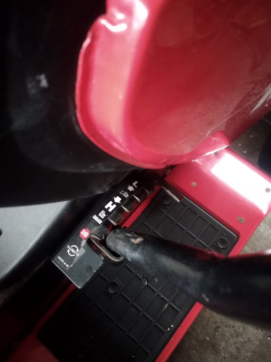

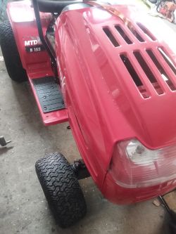

    Witam wszystkich. Przeszukałem wiele wątków i nigdzie nie znalazłem odpowiedzi na mój problem przy kosiarce traktorku MTD B155. Otóż problem polega na tym, że noże działają cały czas. Pasek napędu noży napędzany jest z silnika do prawego i lewego noża. Nie posiada żadnych napinaczy. Chodzi tylko przez trzy koła. Koło pasowe to przy silniku jest podwójne na sztywno. Czy mógłby ktoś podesłać linka lub zdjęcie jakie powinno być zamontowane prawidłowe koło pasowe ? Może ktoś coś wcześniej wymienił? Dodam, że w instalacji też nie ma luźnej kostki

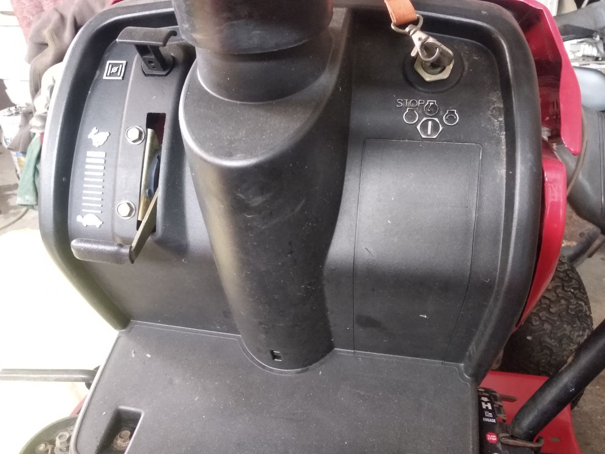

    Może dołączę zdjęcia jak to wszystko wygląda.
    Czerwony traktor kosiarka marki MTD model B 155 stojący w garażu.
    Kokpit kosiarki z dźwignią sterującą i stacyjką.
    Metalowy drążek na czerwonej platformie z oznaczeniami w języku angielskim.
    Widok blachy kosiarki z rdzą i śladami użytkowania umieszczonej na żółtej powierzchni.
    Zardzewiałe metalowe koło pasowe leży na kolorowym tle.

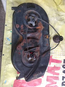

    Tak wygląda zawieszanie agregatu tnącego. Ważne jest odpowiednie jego zawieszenie i regulacją, odpowiednia długość paska.
    Usuń rdzę z koła napędu paska, przede wszystkim tam gdzie chodzi pasek ma być czyste, bez rdzy.
    Sprawdź czy masz wszystkie elementy i niczego nie brakuje.

    Dziękuję za zaangażowanie w temacie. Wg przesłanego rysunku, numer koła pasowego wskazuje na dokładnie takie samo jakie jest zamontowany w tym momencie. Zatem nigdy na sztywnym kole pasowym nie będzie możliwości rozłączyć napędu. Wg mnie tylko problem jest w kole napędowym. I tu prośba o foty od kogoś kto posiada taką kosiarkę traktorek, żeby było wiadomo co potrzea dokupić

    Zrób zdjęcie wszystkiego co masz do kosiska bo były tam 2 rodzaje napinania paska. Wtedy będę wiedział jaki masz rodzaj.
    A koło pasowe do wyczyszczenia i wyprostowania bo będziesz miał bicie podczas pracy noży.

    Zdjęcia Kosiska są w całej okazałości. Nie ma żadnych dodatkowych uchwytów czy śladów po montażu napinaczy. Są tylko mocowania noży prowizorycznie przystawione do zdjęcia. Rozbrojone do piaskowania
