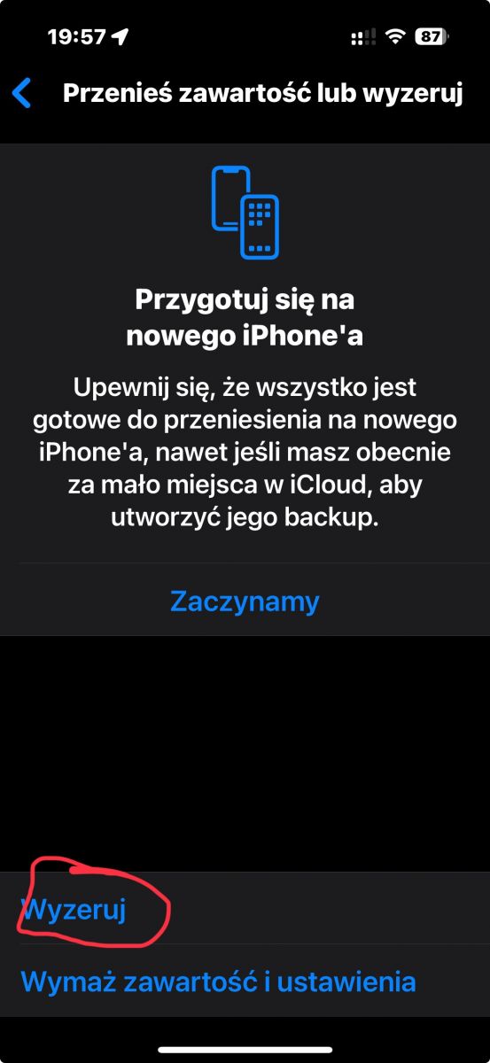

  • #3 21388654
    Osmey
    Poziom 3  
    Posty: 5
    Z tego, co wiem, to chyba nie, tylko wymazywany.
    Zresetuję go jutro i odpiszę.
  • #4 21388755
    sanfran
    Specjalista Sieci, Internet
    Posty: 9973
    Pomógł: 961
    Ocena: 3001
    Jeszcze lepiej podłączyć telefon do komputera, zainstalować na PC iTunes (jest gratis), zrobić kopię zapasową telefonu i z poziomu iTunes go zresetować. Wtedy komputer pobierze nową wersje oprogramowania i go wgra przez kabel.
  • #5 21389628
    Osmey
    Poziom 3  
    Posty: 5
    Dziękuję za odpowiedzi. Wymazałam telefon, nic to nie dało. Natomiast kiedy używałam karty męża, który ma w play, wszystko działało bez zarzutu. Kiedy wróciłam na moją kartę E sim Orange, pokazuje mi tylko dwie kreski zasięgu w centrum miasta, gdzie nigdy wcześniej nie było problemu. Czy to możliwe, że mam jakiś nie zdjęty simlock?
