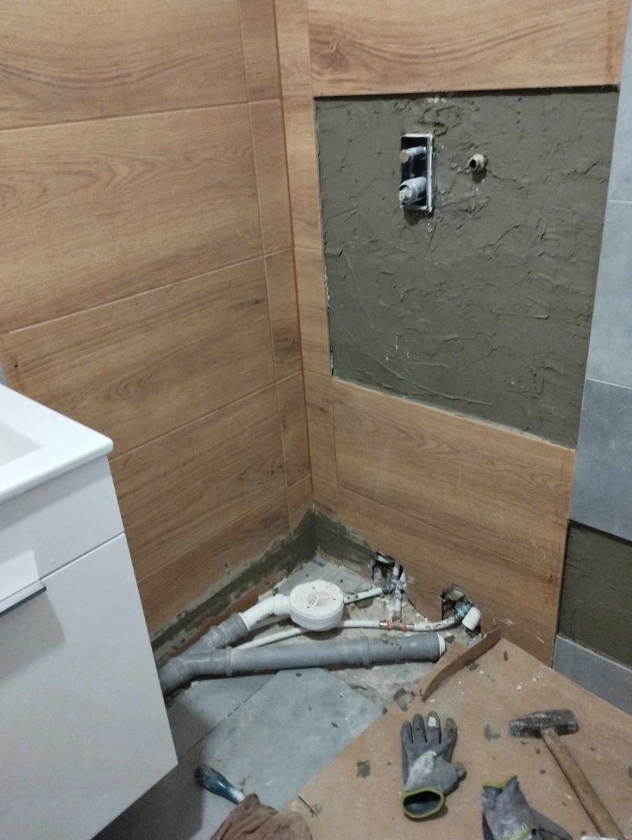

    Czy takie ułożenie przewodu elektrycznego w łazience jak na załączonym zdjęciu jest bezpieczne?
    W tym miejscu będzie brodzik kabiny prysznicowej, brodzik jest wysoki na 17 cm, głębokość dna 7 cm, przewód wychodzi z otworu przy posadzce i biegnie w bruździe około 6 cm poniżej górnej krawędzi brodzika i jest pokryty klejem do płytek.
    Wiadomo, brodzik będzie uszczelniony silikonem na łączeniach ze ścianą, łazienka zabezpieczona RCD.
    Potrzebuję oceny, czy jest to bezpieczne rozwiązanie.
    Z góry dziękuję za pomoc.
    Instalacja elektryczna w łazience z widocznym przewodem przy posadzce.
    AI: Jaki jest typ i specyfikacja przewodu elektrycznego użytego w łazience?
    YDYP 3X2,5 mm²

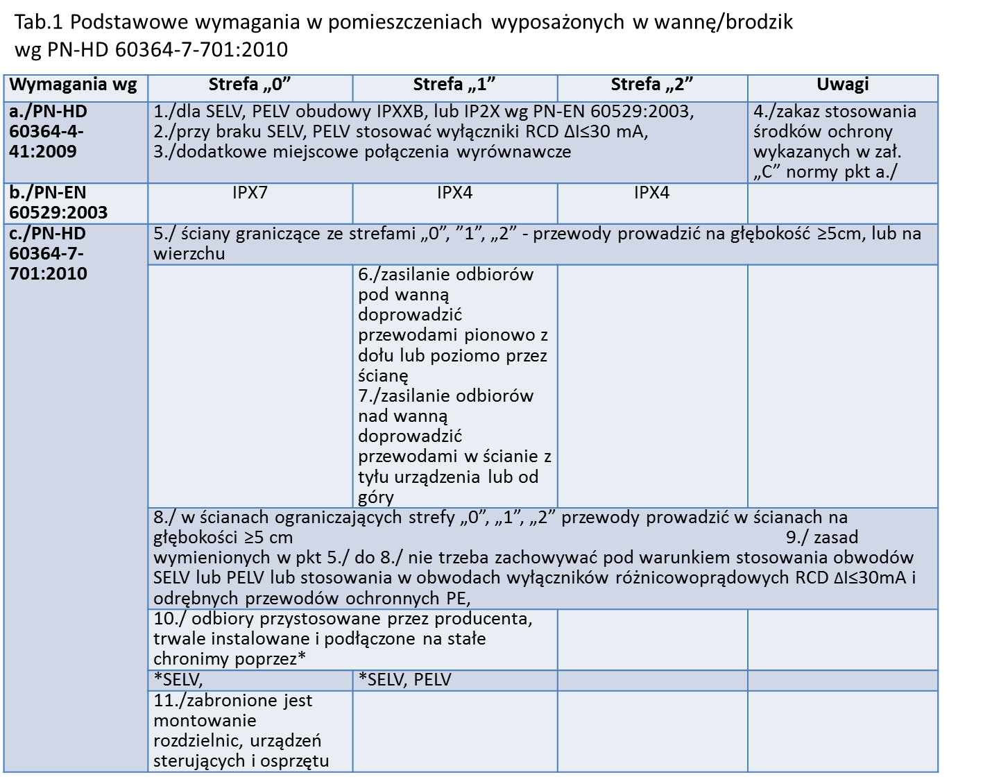

  • #2 21389076
    Mobali
    Posty: 11919
    Pomógł: 1343
    Ocena: 3831
    Przewody należy układać w pionowych i poziomych strefach instalacyjnych o szerokości odpowiednio 20 i 30 cm. Zalecane trasy prowadzenia znajdują się w poziomie na wysokości 30 cm pod sufitem i 115 cm nad powierzchnią podłogi. Instalację w pionie należy prowadzić w odległości 15 cm od ościeżnicy lub zbiegu ścian. Wyłączniki oświetlenia umiejscawia się wyłącznie na zewnątrz pomieszczenia w taki sposób, by środkowa część obudowy nie znajdowała się wyżej niż 115 cm nad powierzchnią podłogi. A resztę doczytasz między innymi tu, temat jest często poruszany:
    https://www.elektroda.pl/rtvforum/topic1360957.html
    https://www.elektroda.pl/rtvforum/topic3576674.html
    https://www.elektroda.pl/rtvforum/topic2863381.html
    Zapoznaj się także z wymaganiami norm, szczególnie w odniesieniu do stref:
    Tabela z wymaganiami dotyczącymi instalacji elektrycznych w pomieszczeniach z wanną lub brodzikiem według normy PN-HD 60364-7-701:2010.
