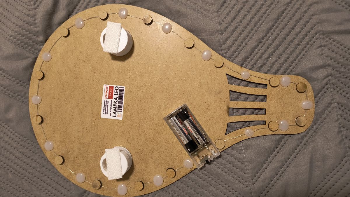

    Cześć. Posiadam lampkę nad łóżeczko dla dziecka, która jest zasilana dwiema bateriami AA. Niestety praktycznie codziennie trzeba zmieniać baterie i wpadłem na pomysł, żeby przerobić zasilanie np. na 2 ogniwa 18650, ewentualnie dołożyć do tego jakiś malutki ściemniacz, bo czasami świeci zbyt jasno. Da radę zrobić coś takiego? Baterie AA mają 1,5 V, a ogniwa 3,6 V, więc czy to się sprawdzi? Jaki najlepiej regulator jasności zastosować, żeby był mały i tani? :D
    Podstawa lampki z widocznym pojemnikiem na dwie baterie AA oraz LED-ami na krawędzi.

    Są jeszcze akumulatory NiMH. Zanim się zużyją wyrzucisz tę lampkę, a nie będzie kombinacji z przeróbką.
    Dwa akumulatory litowo jonowe, napięcie 3 V - 4,2 V. Bateria ogniw alkalicznych połączonych szeregowo - 2 V - 3 V. Jak widać nie pasuje zakres napięć. Jakbyś jeszcze zmierzył jakie jest napięcie ogniw gdy diody przestają świecić. Jaki jest prąd pboieran przez diody? Czy są elementy ograniczające prąd? W takich bieda konstrukcjach prąd bywa ograniczany przez opór wewnętrzny słabej baterii.
    Można stosować przetwornicę obniżającą napięcie do 3 V, ale wtedy trzeba akumulatory litowo jonowe połączyć szeregowo, dodać zabezpieczenie (2S) i kupić ładowarkę z wbudowanym zasilaczem albo zasilaną z 5 V.

    Jeżeli jest tam kilka ledów połączonych szeregowo, to jest tam jakaś przetwornica podwyższająca napięcie i zasilająca ledy stałym prądem.
    Na zdjęciu nie widać.
    Być może wystarczy zmienić jeden rezystor, aby zmniejszyć prąd.
    Nie bardzo w to wierzę, ale czasem jest nawet mały potencjometr, ale wtedy chyba nie pisałbyś na Elektrodzie.
    Ostatecznie można czymś przysłonić ledy od wewnątrz.
