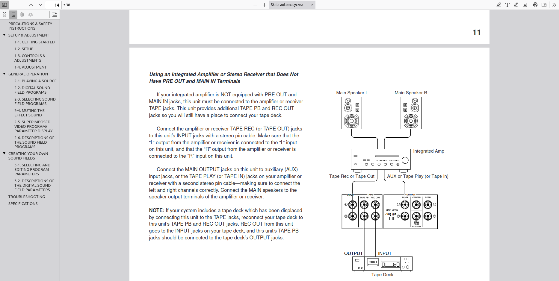

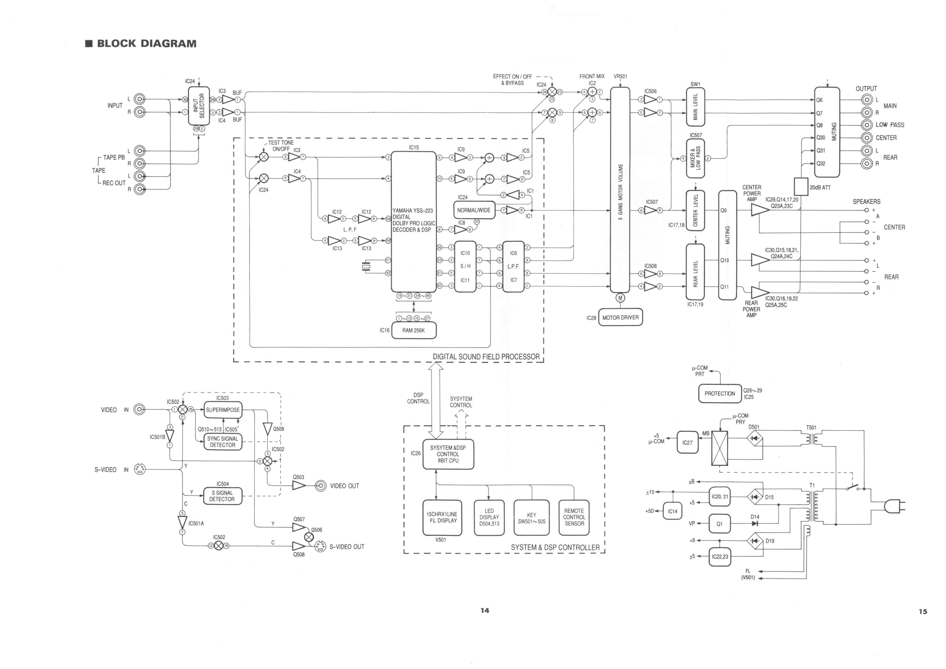

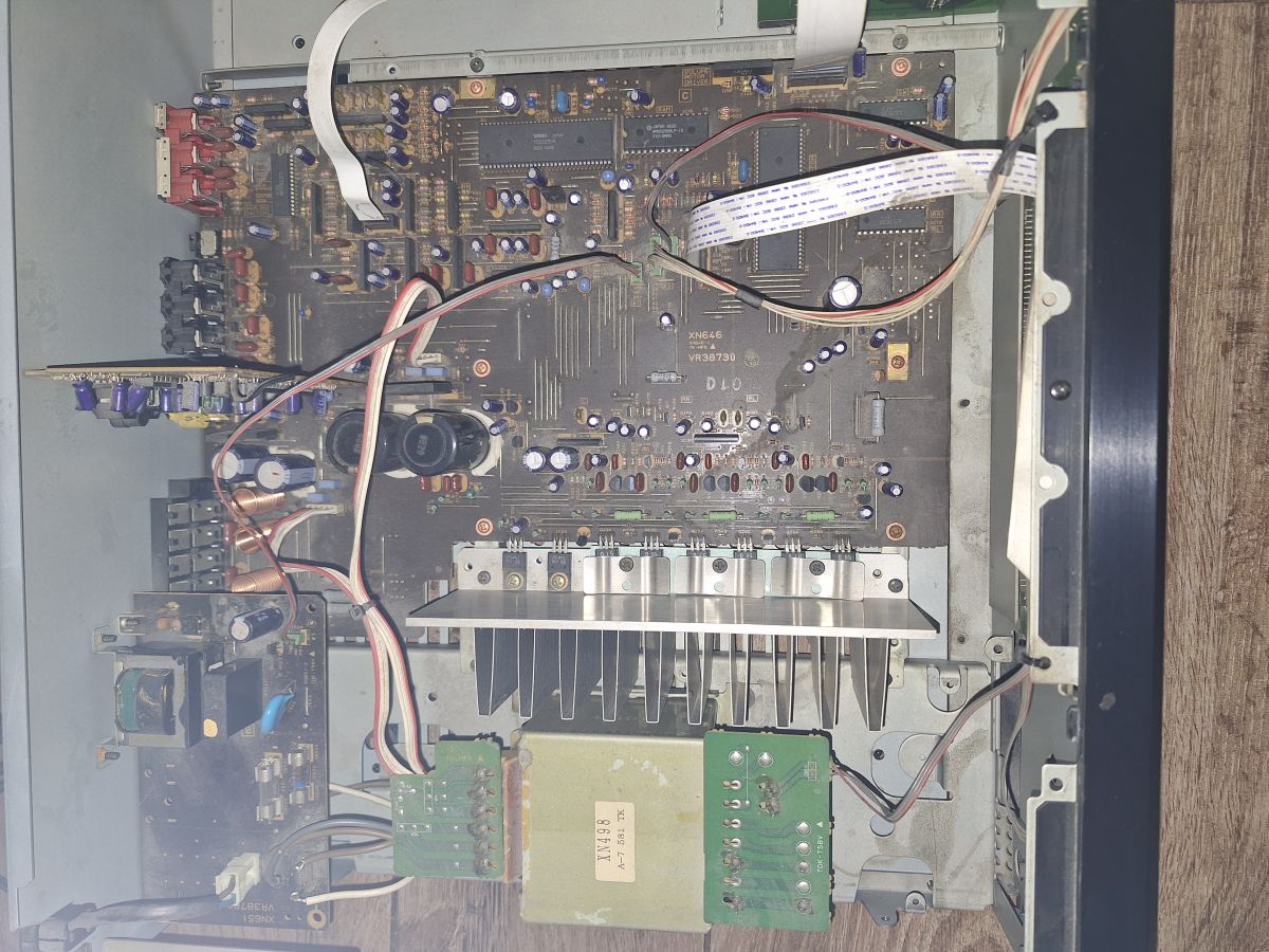

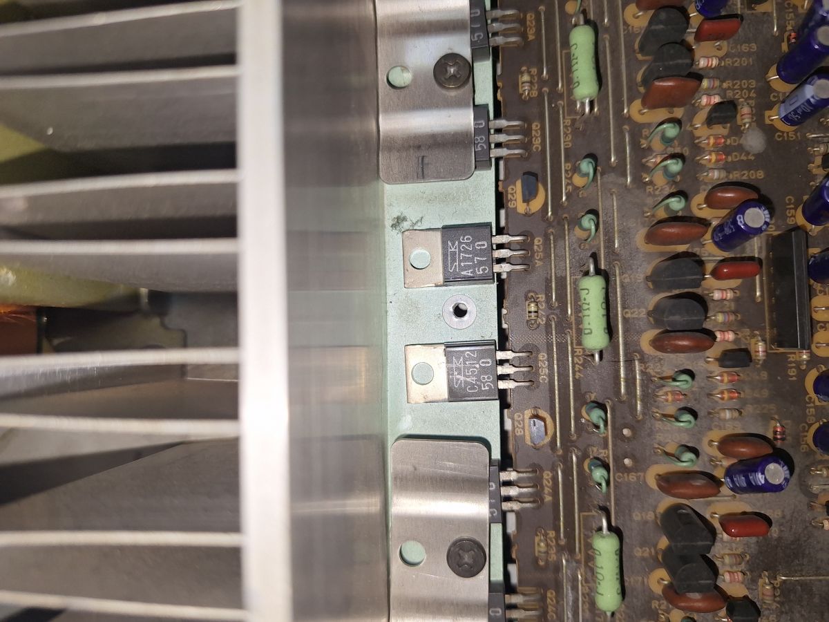

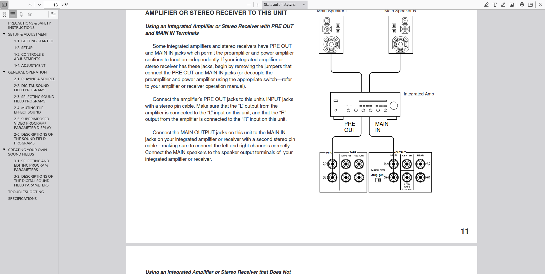

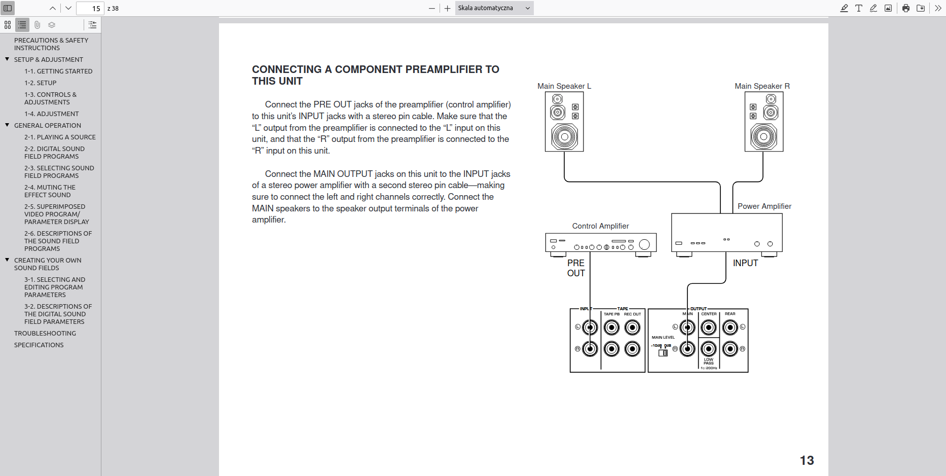

    Kilka lat temu zakupiłem Yamaha DSP-e580, zakup nie do końca był przemyślany przestało u mnie w szafie. Teraz po kilku latach pomyślałem o tym ażeby coś z tym zrobić. Urządzenie samo w sobie jest dla mnie bez większego sensu ponieważ ma amplituner kina domowego Yamahy. Pomyślałem o zastosowaniu jako wzmacniacz do komputera 3x25 W przy 6 Ohm. Obudowa w bardzo dobrym stanie, we wnętrzu dobre materiały. końcówka mocy na tranzystorach. Niestety wzmacniacz nie ma wejścia ani możliwości ominięcia DSP, i tutaj moje pytanie czy może ktoś się spotkał z podobnym tematem lub ewentualnie wie jak zmusić ten wzmacniacz do pracy w trybie zwykłego wzmacniacza. Dziwne jest również to że wzmacniacz gra bardzo cicho szukałem jakich zimnych lotów i luźnych zacisków taśm ale wygląda wszystko bardzo dobrze. Zastanawiam się czy przerwa w torze audio przed wejściem na potencjometr była by jakimś rozwiązaniem?
    Schemat blokowy urządzenia Yamaha DSP-e580.
    Wnętrze amplitunera Yamaha DSP-e580 z widocznymi częściami elektronicznymi.
    Wnętrze amplitunera Yamaha DSP-e580 z widocznymi tranzystorami mocy i elementami elektronicznymi.

    Ten amplituner ma dwa wejścia: Input i Tape.
  • #3 21390897
    LEDówki
    Posty: 9609
    Pomógł: 1319
    Ocena: 2589
    Na schemacie masz wejście magnetofonowe i tam powinieneś się włączyć z prostym stereo jeśli schematowe wejście nie reaguje. Sygnał przechodzi przez DSP i wychodzi do płytki z potencjometrami. Jeśli DSP nie przepuszcza sygnału stereo, to można próbować podać sygnał na potencjometr. Oczywiście trzeba dopasować poziom sygnału i zrobić przełącznik. Dlatego to rozwiązanie nie jest wskazane dla amatora, który sobie nie poradzi z projektem przedwzmacniacza i przełącznika wejść oraz wykonaniem tego projektu.

    Ale chyba ten DSP nie ma wyjść na głośniki stereo, potrzebny jest oddzielny wzmacniacz stereo. Ten DSP tylko dorabia kanał centralny i tylne z sygnału stereo.

    Tak "na upartego" można pominąć całe DSP i podłączyć się z sygnałem przed potencjometr głośności. Wtedy możesz wzmacniacze tylnych kanałów wykorzystać jako zwykły wzmacniacz stereo.

    Sygnał kanałów L i R dochodzi do płytki z potencjometrem, jest regulowany potencjometrem i można go pobrać z wyjść układu IC506 i podać na wejście wzmacniacza mocy kanałów tylnych poprzez kondensator wejściowy (schemat nieczytelny, więc nie wiem jakie oznaczenie).

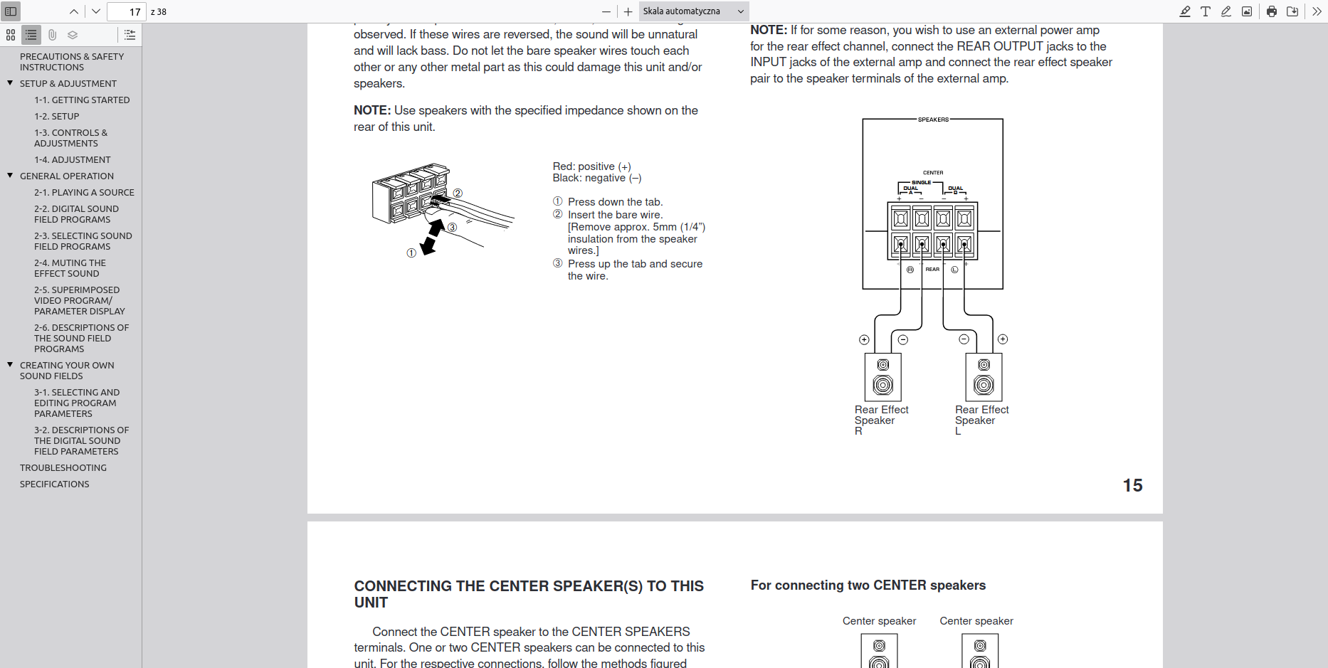

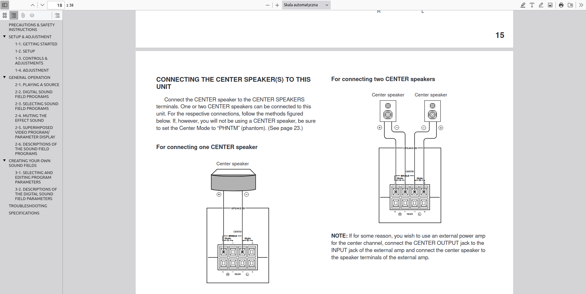

    Spróbuje podać sygnał pod potencjometr który jest 3x tutaj mógłbym wykorzystać trzeci kanał do podpięcia np. sygnału do głośnika centralnego wychodzącego z karty muzycznej z płyty głównej. Pytanie czy do testów podpiąć sygnał przez jakieś dodatkowe zabezpieczeni np. potencjometry. Przełączników wolałbym uniknąć, myślałem bardziej o wykonaniu zwory w postaci wejść RCA trzy pary - podobnie jak we wzmacniaczu wyjście na linie korekcyjną. Dla większej jasności działania w/w urządzenia kilka obrazów możliwości podłączenia do zestawu kolumn oraz do źródła sygnału.
    Instrukcja podłączenia głośników centralnych.
    Instrukcja podłączania głośników do jednostki centralnej.
    Schemat podłączenia przedwzmacniacza do wzmacniacza mocy
    Schemat pokazujący podłączenie wzmacniacza z głośnikami i magnetofonem.
    Schemat podłączenia wzmacniacza z przedwzmacniaczem i kolumnami głośnikowymi.

    Karta dźwiękowa, proszę. Karta muzyczna to taki badziew wymyślonych przez głupich albo dla głupich gdy słuchali już muzyki z kart dźwiękowych.
    Możesz się włączyć w potencjometr, ale warto znać jak duże napięcie tam dochodzi. Jak znam wyposażenie amatora, to masz co najwyżej miernik uniwersalny. Gdybyś miał oscyloskop, to byś sprawdził jakie napięcie jest na potencjometrze do regulacji głośności i wtedy decyzja czy robić przedwzmacniacz, czy nie robić. Jeśli sygnał wychodzi z gniazda słuchawkowego karty dźwiękowej, to on tam ma za duży poziom. Można to regulować w systemie operacyjnym, można zrobić dzielnik napięcia.
    Zabezpieczenie - szeregowo opornik 100k lub diodowy ogranicznik napięcia. Przełącznik wejść przyda się jeśli zmienisz zdanie co do zastosowania tego wzmacniacza. Im mniej przeróbek, tym łatwiej wrócić do postaci pierwotnej.
