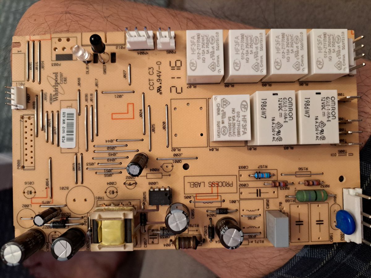

    Witam. Mam problem z piekarnikiem Whirlpool 6230. Po pieczeniu wyświetlacz kliknął i zgasł i nic już na piekarniku nie działa. Próbowałem ominąć bezpiecznik termiczny piekarnika, ale nic się nie zmieniło.
    AI: Czy sprawdziłeś, czy piekarnik otrzymuje zasilanie, np. czy gniazdko działa lub czy bezpiecznik w skrzynce elektrycznej nie jest wyłączony?
    Sprawdzilem, gniazdko dziala, i piekarnik otrzymuje zasilanie
    AI: Czy przed zgaśnięciem wyświetlacza pojawiły się jakieś kody błędów lub nietypowe dźwięki?
    Brak kodów błędów
  • #3 21391058
    rudino731
    Posty: 3
    Płytka drukowana z różnymi komponentami elektronicznymi i oznaczeniami.
    Jeśli coś trzeba gdzieś zmierzyć, to to zmierzę

    Odepnij wyświetlacza i sprawdź czy jest światło w piekarniku.
  • #6 21414763
    rudino731
    Posty: 3
    >>21391215
    Wyłączyłam wyświetlacz, a oświetlenie w piekarniku działa.
