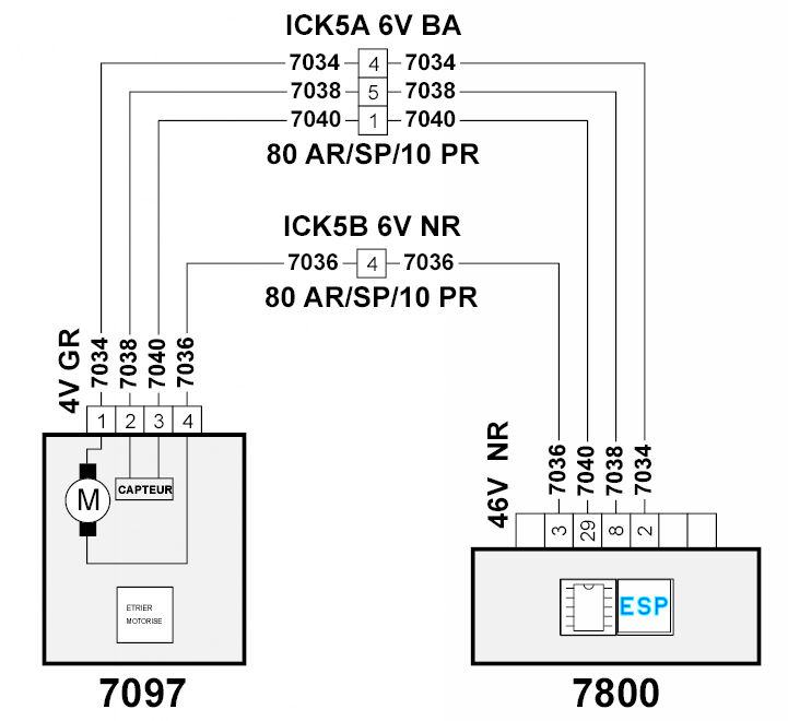

    Gdzie znajduje się moduł, elektrycznego hamulca postojowego w Citroen C4 Grand Picasso 2014 rok 2.0 150 KM?

    Ale u mnie nie ma żadnych linek, tylko są silniczki na kołach. Do lewego koła idzie wyższe napięcie, a do prawego, gdzie pokazuje mi zepsuty silnik, niższe napięcie.

    Tak, są przy kołach i tylko kable są podciągnięte, a w tym prawym popsutym wymieniłem silnik i dalej to samo. Zresztą pokazuje mniejsze napięcie, dlatego myślę, że to jakiś moduł.

    Tu jest dosyć dobrze opisane ( francuskie forum ) googlownica i tłumaczenie dosyć kiepskie .
    Ogólnie częstą usterką są uszkodzone przewody i zaśniedziałe złącza .
    Zobacz może coś to tobie przyniesie dobrego .
    Sterowanie silniczkami przy kołach odbywa się za pomocą ABS/ESP.
    Schemat przedstawiający połączenia elektryczne pomiędzy dwoma modułami, 7097 i 7800, sterowanymi za pomocą ABS/ESP.
