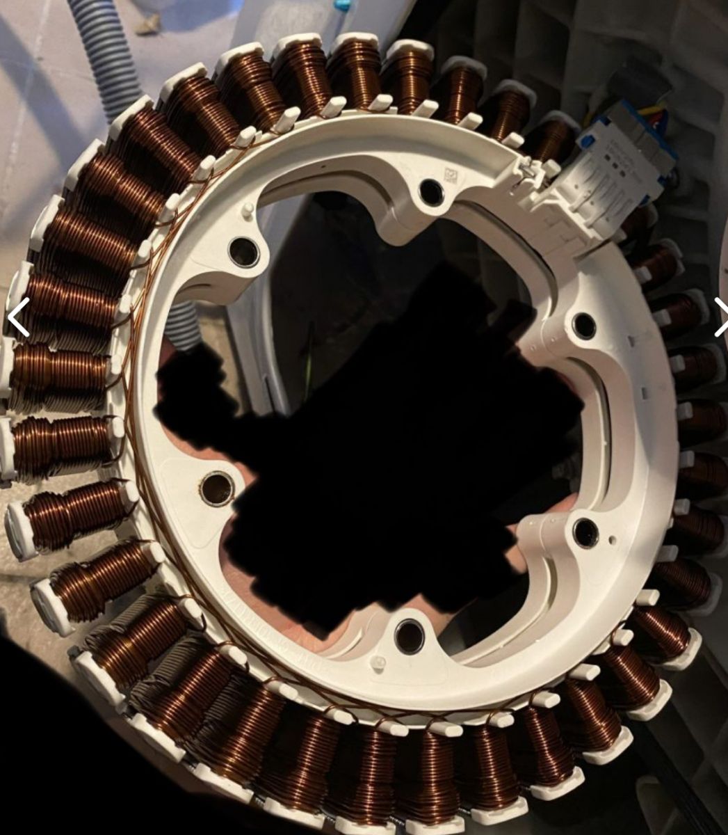

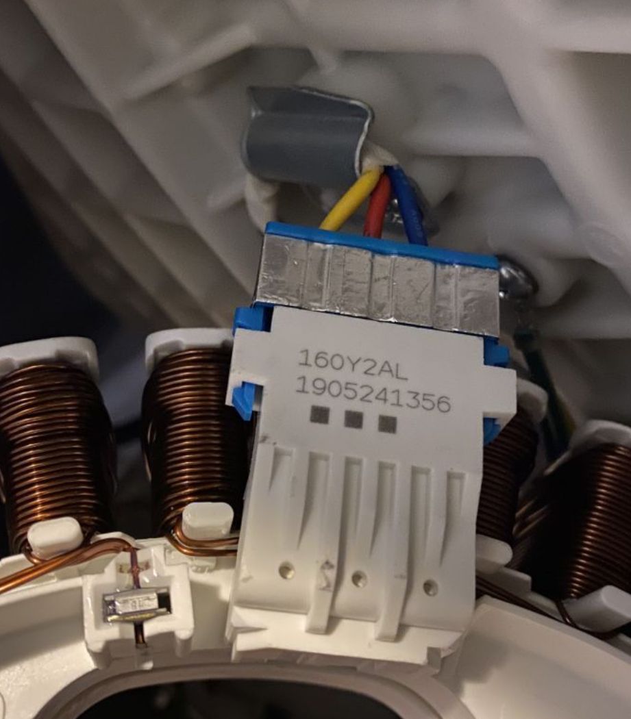

    Mam problem z moją pralką LG. Wyskakuje błąd LE, nie mogę sobie dać rady. Czujnika Halla w nim nie ma. Model F4WV309N3E Czy wie ktoś, co może być jej? Oporność silnika jest okej, przebicia nie ma.

    Możliwe, ze wadliwe będą tranzystory IGBT lub układ hybrydowy na płycie, w zależnosci co tam utopili pod galaretą.

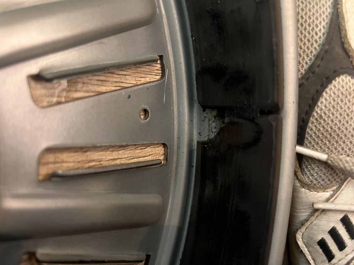

    Okej dzisiaj rozkręciłem silnik po przeglądnięciu szczegółowym okazało się że jest pęknięty magnes i wywalało najprawdopodobniej przez to błąd.
    Zdjęcie przedstawia szczegół silnika z widocznym pękniętym magnesem.

    Najprawdopodobniej tak będzie, przy dużej prędkości zaczynały się hece.
