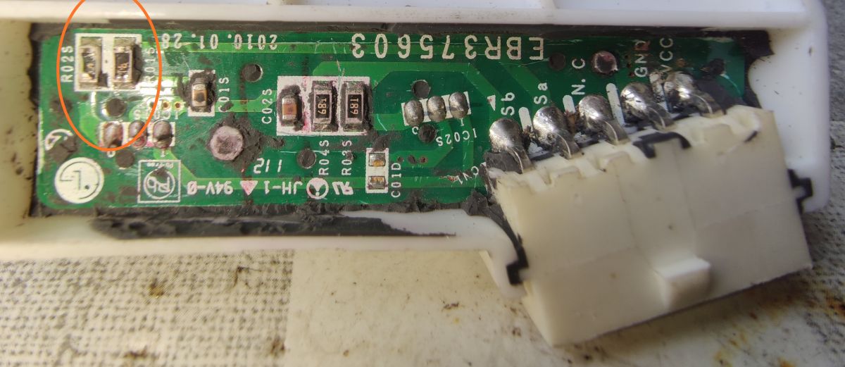

    Posiadam pralkę jak w tytule. W zeszłym tygodniu podczas prania pojawił się błąd LE. W trakcie prania pralka zatrzymała się i nie "miała siły" ruszyć silnikiem. Było słychać tylko buczenie/ brzęczenie. Opróżniłem pralkę. Bęben obraca się bez żadnego oporu, zacięć itp. Następnie włączyłem pralkę "na sucho". Pralka też miała problem ruszyć, ale w końcu ruszyła. Podczas pracy było jednak słychać terkotanie. Miałem wrażenie, że to pochodzi z silnika. Zgłosiłem to jako naprawę gwarancyjną (pralka ma 5 lat, ale gwarancja na silnik Dirwect Drive jest 10 lat).
    Przyjechał serwisant i po sprawdzeniu (niestety nie wiem dokładnie na czym polegało, bo nie byłem przy tym obecny) stwierdził, że to nie jest usterka silnika tylko modułu. Na pytanie o "terkotanie" stwierdził, że to moduł terkotał. Na tym naprawę zakończyłem, bo mam dodatkowo wykupioną naprawę sprzętu AGD (płacę tylko za części). Jednak teraz pytanie. Czy wzywać ten drugi serwis, czy spróbować znaleźć i kupić i zmaontować moduł samemu? Może ktoś pomoże go dobrać (zdjęcie tabliczki znamionowej w załączniku). Bo chyba próba przelutowania płytki modułu pod kątem zimnych lutów raczej nie rodzi dużych nadziei na powodzenie?

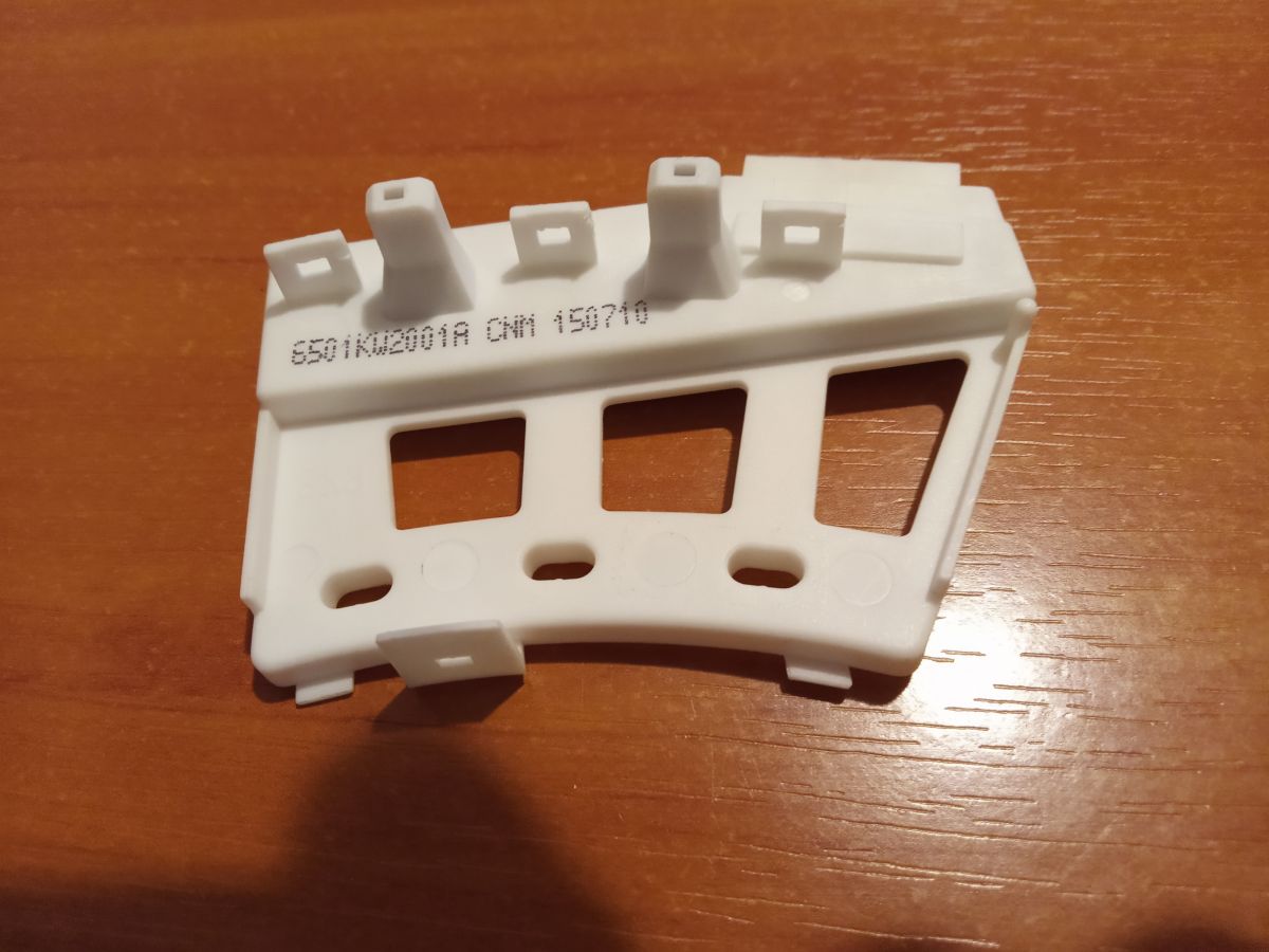

    Dziękuję za pomoc. Z filmiku na YouTube widać, że bardzo łatwo zdemontować silnik i dostać się do czujnika Hall'a co zaraz będę chciał uczynić. Przy okazji zrobiłem jeszcze jeden test "na sucho" i w tej chwili objawy są nieco inne, tzn. silnik wykonuje ok. ćwierć obrotu (zawsze w prawo) i na ten sam ułamek sekundy) załącza się bodajże silnik od pompki. Po czym jest przerwa ok. 10 sekund i operacja się powtarza. Tak więc biorę się za rozkręcenie. Przy okazji, czy ktoś może mi wskazać sposób diagnozy czujnika?
    A więc silnik i czujnik Hall'a wymontowany. Spisałem model (w załączniku). Kosztuje niedużo bo ok. 45 zł zamiennik NeoProfi i ok 55 zł być może oryginał (nie mam pewności). Pytanie. Czy kupować w ciemno, czy można go jakoś wstępnie zdiagnozować? Mam multimetr, mogę wykonać dowolne pomiary. Może ktoś doradzi? Błąd LE w LG F12U2QDN0 - czy to wina modułu czy silnika Direct Drive?

    Dziękuje za przypomnienie. Czytałem ten post, ale błędnie przyjąłem, że to pomiary nie sprawdzonego czujnika z prośbą o diagnozę, czy jest uszkodzony? Wychodzi na to, że w porównaniu do mojego czujnika zgadzają się tylko dwie wartości, a więc:
    powinno być / jest u mnie
    pin 1-5 ma 9,4 kΩ, / 0
    pin 1-4 ma 9,6 kΩ, / 10,09 kΩ OK
    pin 2-3 nie pokazuje nic, / 0 OK
    pin 3-1 ma 1,2 mΩ, / 0
    pin 4-5 ma 1,2 mΩ. / 0
    Dodatkowo u mnie:
    pin 1-2 0
    2-4 36 mΩ
    2-5 0
    Ps. Do Pina nr 3 nie jest podłączony przewód w wiązce.

    Czujnik zamówiony. Jutro powinien dojść. Dam znać czy problem ustąpi.

    Tak. Być może wystarczyło "przelutować" połączenia. U mnie wymiana usprawniła pralkę.
