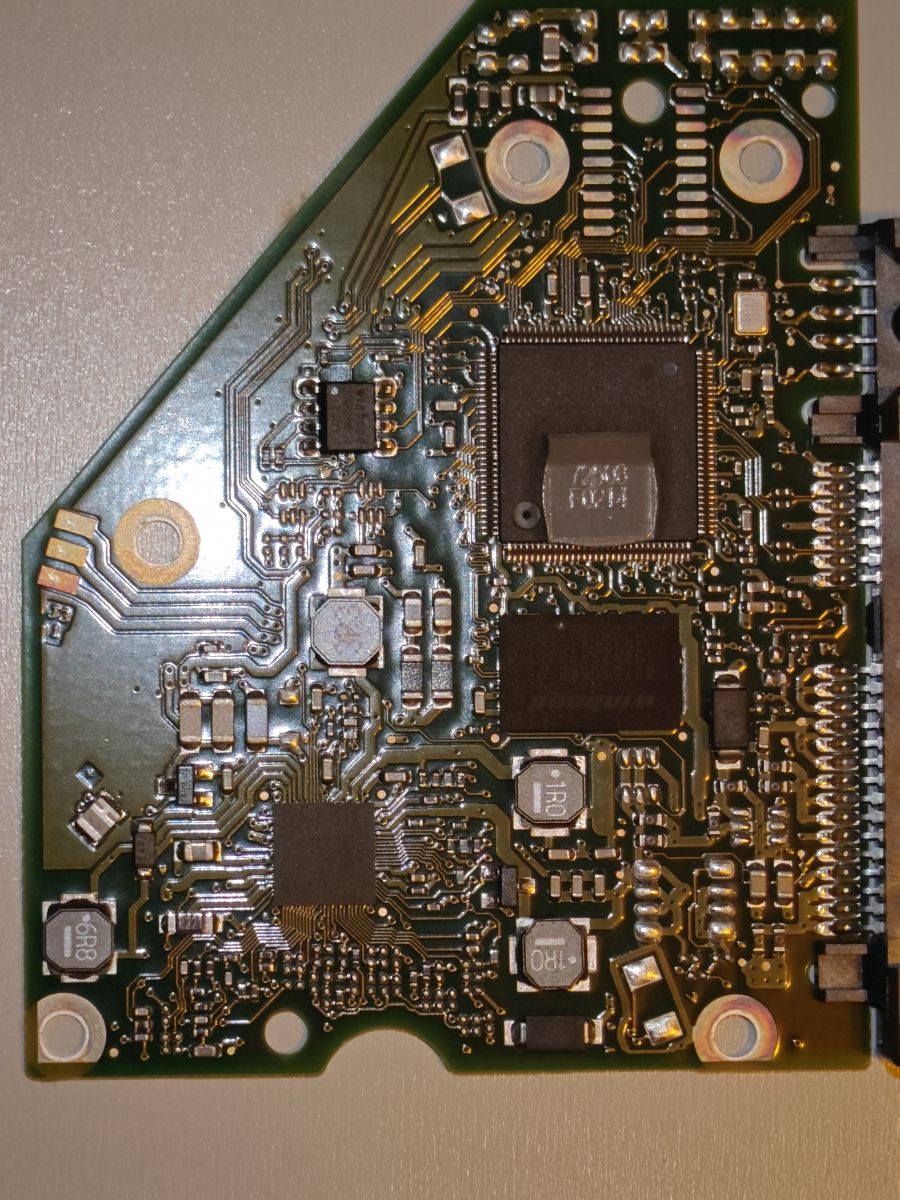

    Seagate HDD 3000 GB
    SN: W50023E2
    model: ST3000DM001
    Zewnętrzna pamięć na zasilaczu po podłączeniu nie działa – nie kręci, a także dioda nie sygnalizuje napięcia. Jak go uruchomić, aby odzyskać dane?
    Płyta główna dysku twardego Seagate ST3000DM001.

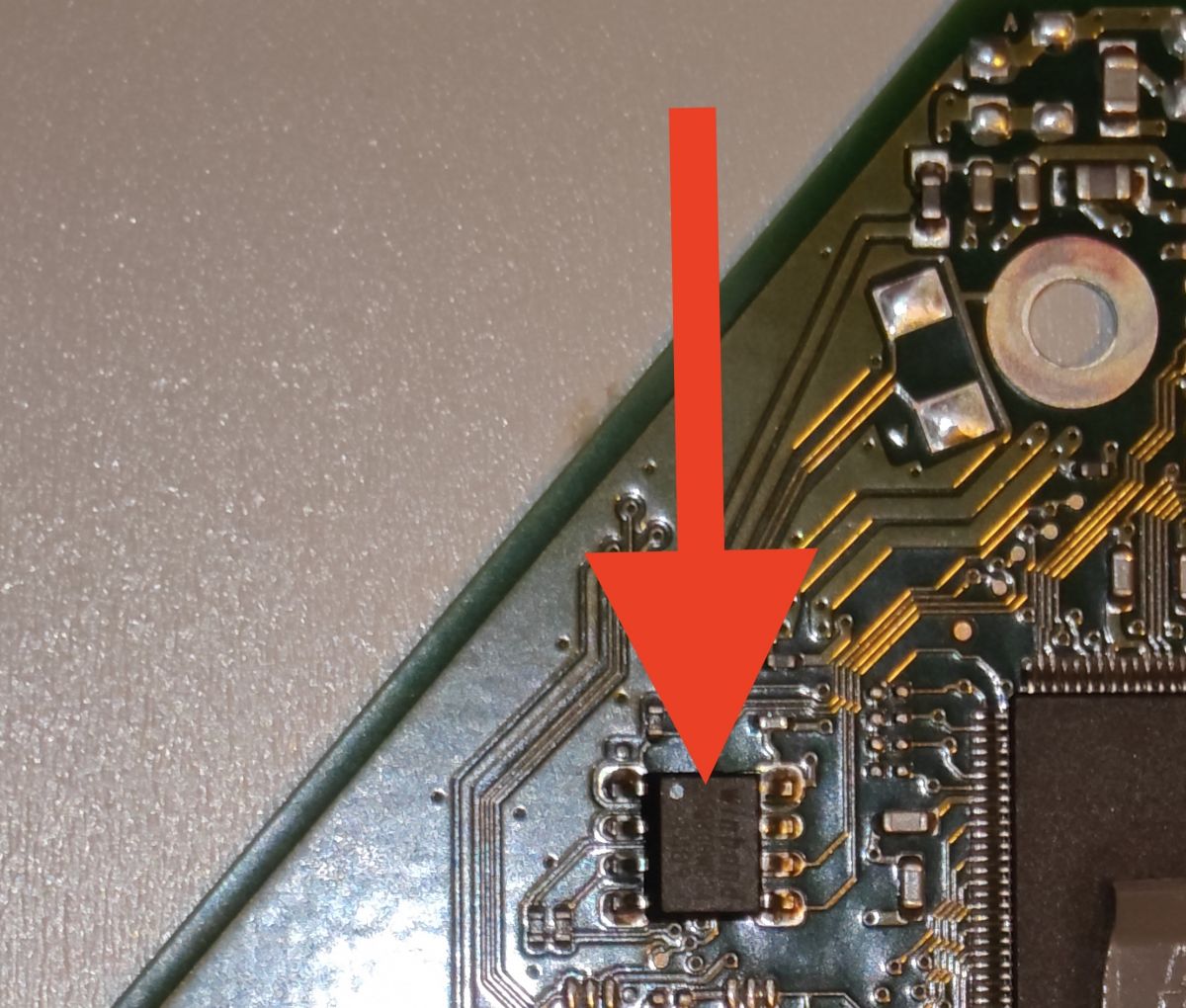

  • #5 21391851
    kwinto2
    Posty: 21
    Mam podobne urządzenie do odczytywania HDD, ale nawet nie wykrywa tego dysku. Właśnie wróciłem ze sklepu PC i powiedziano mi, że jedyny problem to PCB i że przełożenie jednego elementu ze starego do nowego rozwiąże problem. Chodzi o ten dings. Więc pytanie – czy to prawda, czy nie? Ale oni nie prowadzą serwisu. Czy znacie kogoś, kto zajmuje się takimi rzeczami? Obecnie jestem w Kanadzie, więc mógłbym wysłać samo PCB do naprawy.
    Zdjęcie płytki PCB z zaznaczonym elementem elektronicznym.
    Zbliżenie na układ scalony na zielonej płytce drukowanej.
    Element, który wskazujesz to pamięć zawierająca ROM dysku.
    Czy w tym sklepie podłączyli ten dysk pod komputer?
    Jeśli tak i dysk im się nie włączył, to możliwe, że uszkodzona jest tylko PCB.
    Jeśli masz pod ręką miernik, możesz sprawdzić transil.
    Jeśli nie czujesz się na siłach i chcesz to gdzieś oddać, to lepiej oddać cały dysk. Jeśli to uszkodzenie prądowe, to uszkodzona może być również elektronika wewnętrzna i sama naprawa elektroniki zewnętrznej nie pomoże.
    Uszkodzony może być też sam ROM dysku. Wtedy dla zwykłego zjadacza chleba dysk wygląda jak martwy.
    Jeśli to rzeczywiście tylko kwestia PCB, to bardziej ogarnięty serwis komputerowy w Kanadzie Ci to ogarnie - jeśli tylko potrafią lutować :)
    - tak, ten element, to EEPROM, każdy elektronik ci to przelutuje.

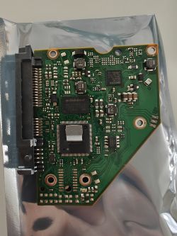

  • #12 21429405
    kwinto2
    Posty: 21
    W końcu przyszła z dalekich Chin. Moje pytanie to: czy dam radę zrobić to sam? Mam małą lutownicę – czy potrzebuję jeszcze czegoś? Jak najlepiej się do tego zabrać? Z tego, co widzę, chyba muszę odlutować cztery elementy naraz. A może nawet osiem… hmmm. Płyta drukowana z elementami elektronicznymi na folii antystatycznej.[/url]
  • #13 21429417
    KodIT
    Specjalista HDD Recovery
    Posty: 657
    Pomógł: 90
    Ocena: 82
    Za pewne taniej i szybciej kupiłbyś ją z całym dyskiem w Kanadzie niż ściągając ją z Chin.
    Trzeba odlutować 1 element z 8 nóżkami. Skoro pytasz, czy dasz radę, to lepiej tego nie rób sam.
    Tak jak pisałem wcześniej, ROM to kluczowy element tej płytki. Jeśli go uszkodzisz, będzie po sprawie.

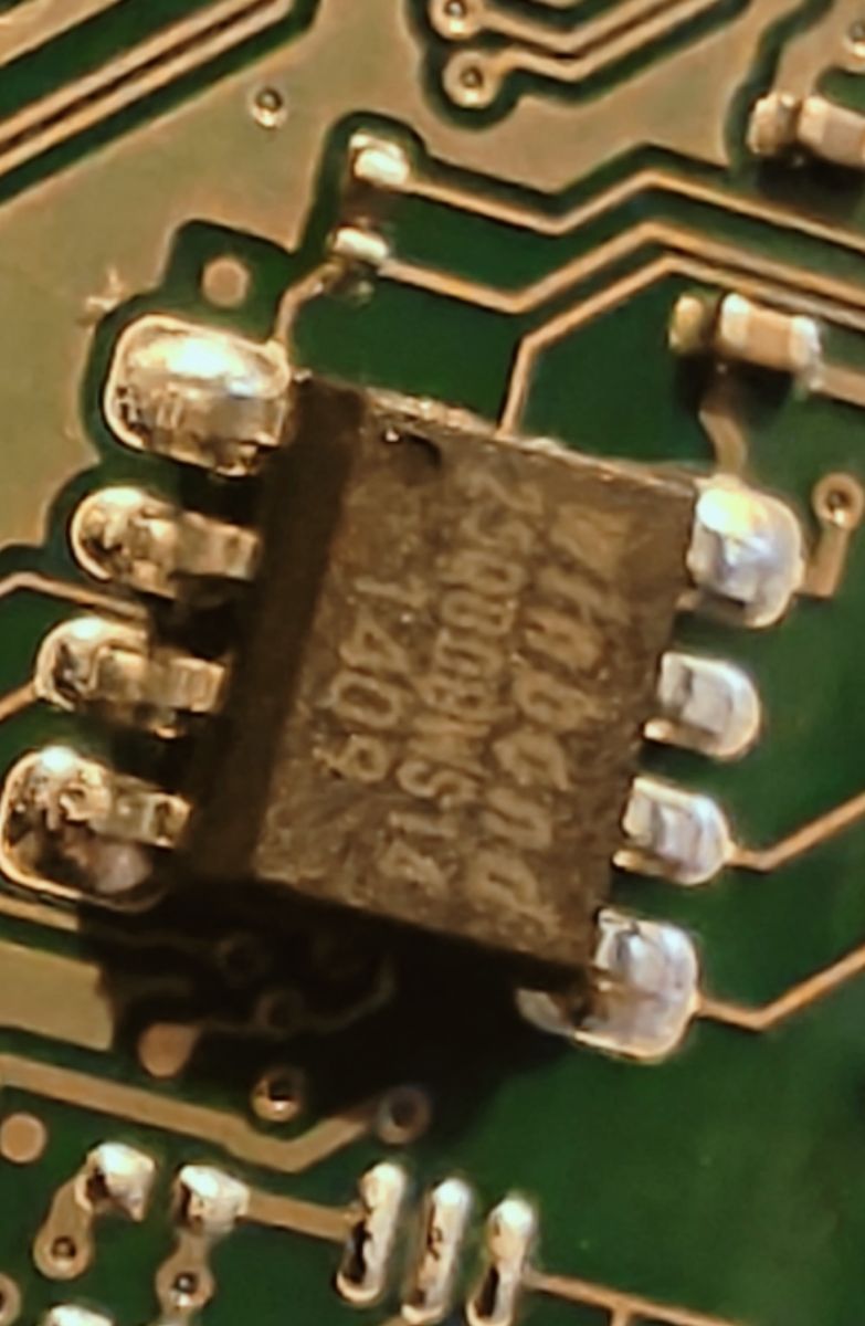

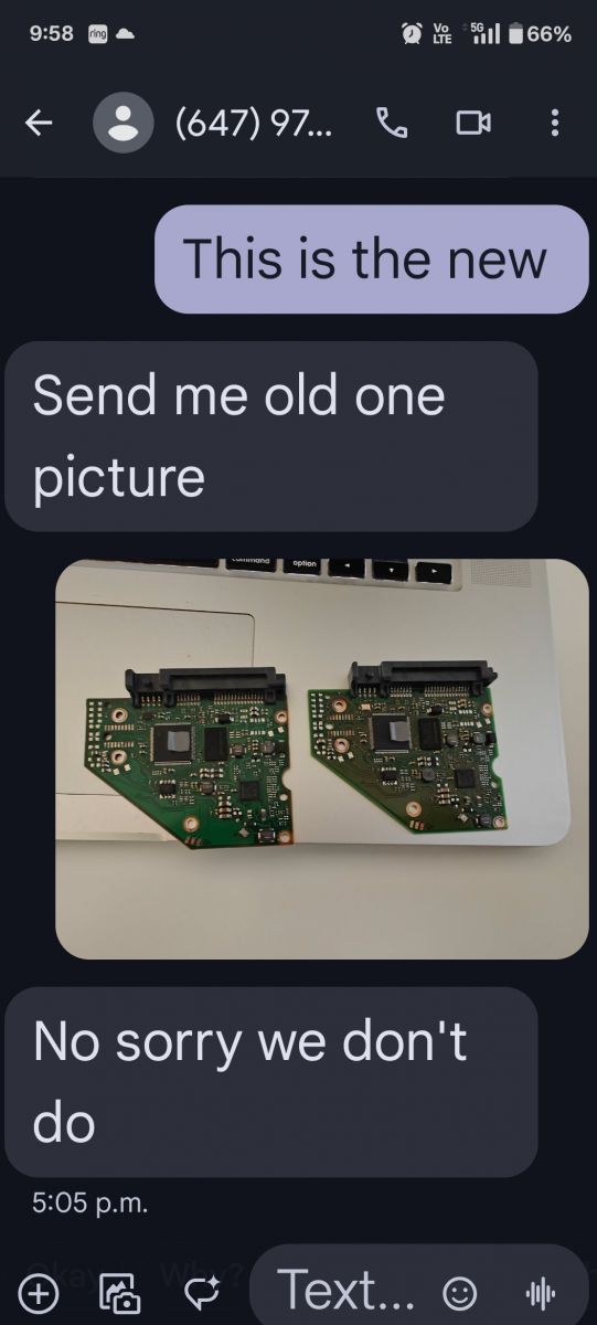

  • #14 21429719
    kwinto2
    Posty: 21
    Kolejna odpowiedź w podobnym stylu strach mnie ogarnia, aby oddać to w czyjeś ręce. Kiedyś składałem drony, coś tam na lutowaniu się znam, ale do tego chyba trzeba heat gun.
    Czy takie coś wystarczy do 200 °C, jak to podgrzać, aby nie uszkodzić, i pewnie jakaś pasta by się przydała. Jakby ktoś mógł doradzić.

    W żadnym przypadku nie grzej takim czymś co w tym linku.
    Musisz precyzyjnie podgrzewać nóżki a nie sam układ - mała dysza. Do takich celów używa się stacji hot air albo lutownicy grotowej (+topnik +ew. plecionka).
    Rozważ też odczyt zawartości pamięci programatorem zamiast lutować skoro nie czujesz się w tym pewny.
    Możesz też skontaktować się z tym gościem. Możliwe, że zrobi Ci w to sensownej cenie a zna się na rzeczy. Stacjonuje w Ottawie.

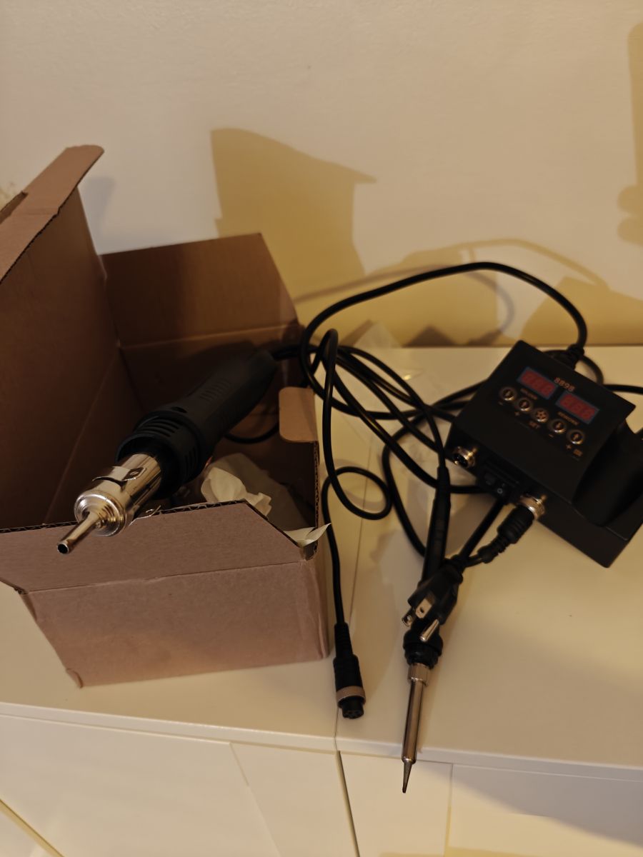

  • #21 21457916
    kwinto2
    Posty: 21
    Pożyczyłem taką suszarkę, grzałem 310 °C tak jak na filmie i nic... Nie chcę tego przegrzać, więc podejście nr 2 to programator. Czy ten jest odpowiedni? No i jeszcze szukałem czegoś o tym programatorze i ten gościu mówi, że tam ponoć jest błędnie poprowadzone zasilanie!? Czy to prawda?
    Suszarka do hot-air z programatorem temperatury. https://www.youtube.com/watch?v=4tp2Fdc6Z0Y

    kwinto2 napisał:
    grzałem 310 °C
    jakiego użyłeś topnika? Takie coś powinien Ci przelutować każdy elektronik - nieważne, czy zajmuje się komputerami, telefonami, sprzętem audio, czy samochodówką. Nie wiem, jakie są realia w Kanadzie, ale nigdzie nie powinna to być droga usterka.
