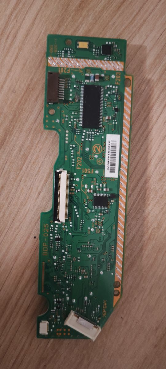

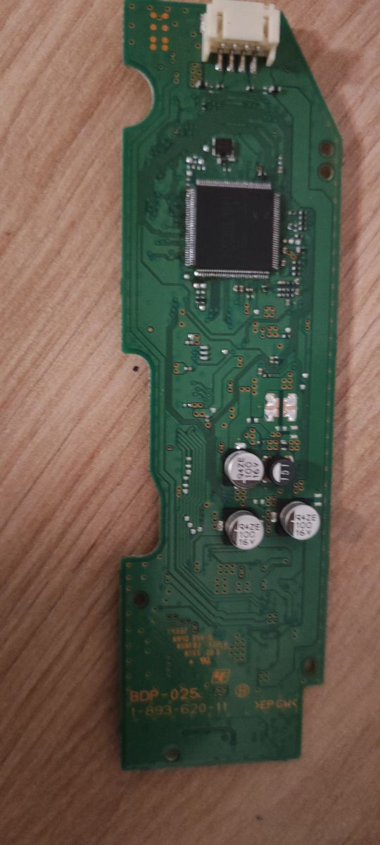

    Witam, mam problem z PlayStation 4 fat, mianowicie nie przyjmuje płyt, ale widać, że laser działa. W dodatku po włożeniu płyty jej nie rozkręca, tak jakby jej nie wykrywało. W dodatku nie reaguje na przycisk wysuwania płyty.
    Model płyty: BDP-010 015

    >>21392413
    Zrób Zdjecie tej plytki na napedzie to powiem CI co zmierzyc

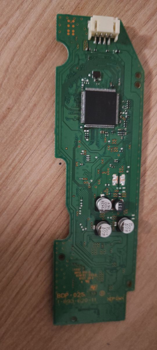

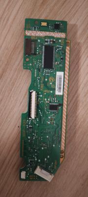

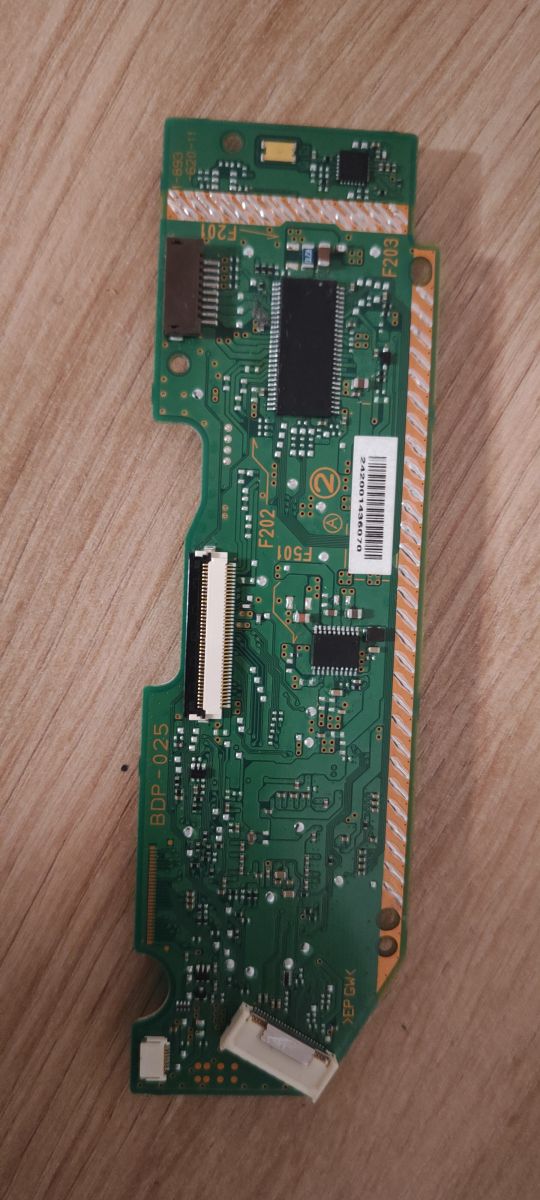

    Okej oto zdjęcia
    Zielona płytka drukowana z elementami elektronicznymi leżąca na drewnianej powierzchni.
    Zdjęcie zielonej płytki drukowanej z różnymi podzespołami elektronicznymi, widocznej na tle drewnianego blatu.
    Zielona płytka drukowana z komponentami elektronicznymi na drewnianej powierzchni.
    Płytka drukowana z układami scalonymi i kondensatorami na drewnianej powierzchni.

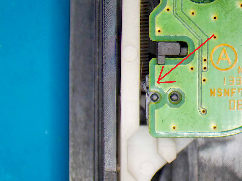

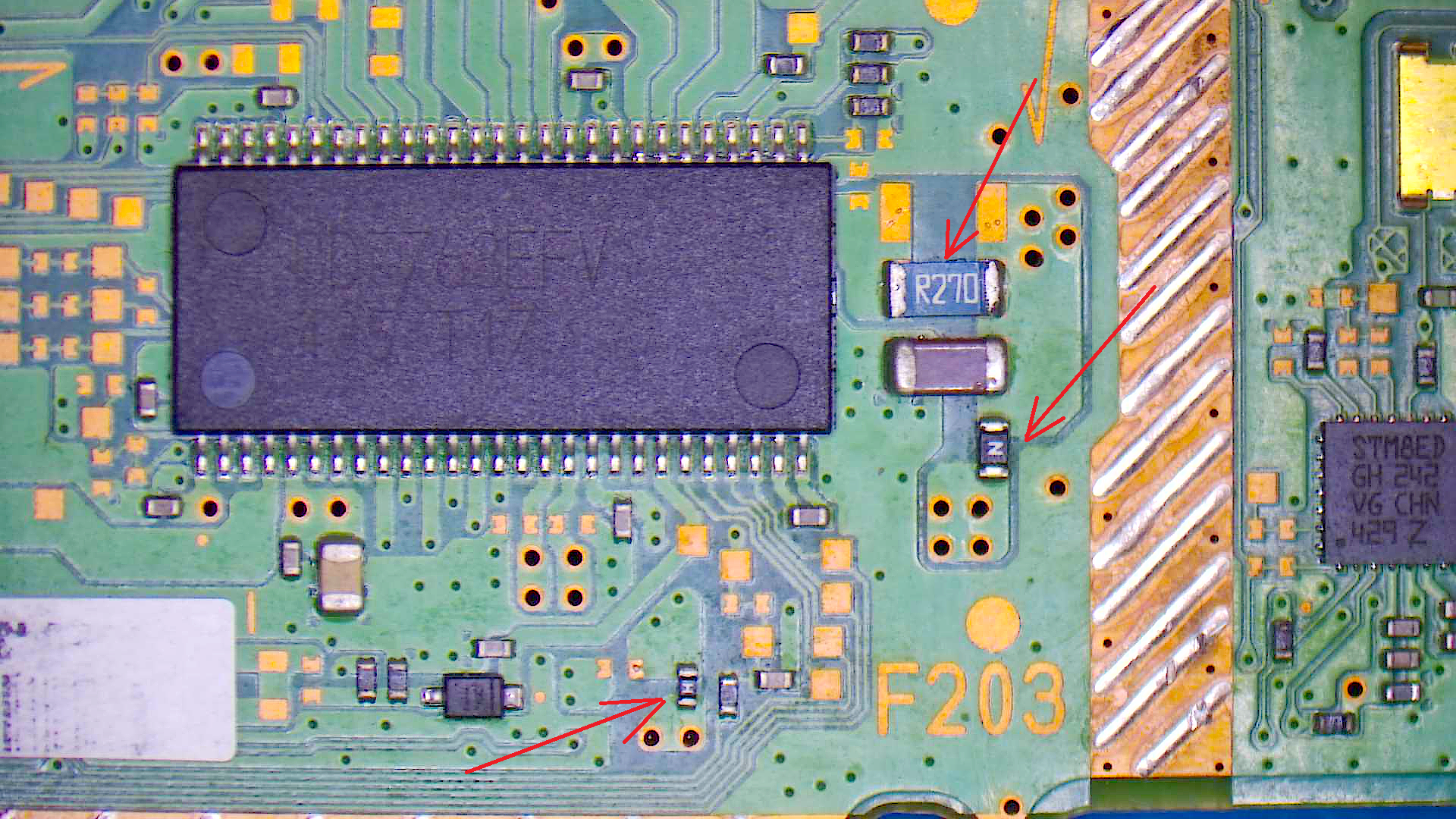

    Zmierz czy jest przejście w tych miejscach zółte i zielone kółko
    Zielona płytka drukowana z zaznaczonym żółtym i zielonym kółkiem.

    Tak jak kolega napisał sprawdź bezpieczniki F201 i F203, ale jeżeli są przepalone to może to świadczyć że silniczek stawia za duży opór i przepaliło bezpiecznik i sytuacja może się powtórzyć.

    Witam, bezpieczniki są sprawne, silniczek też. Co mogę jeszcze sprawdzić?

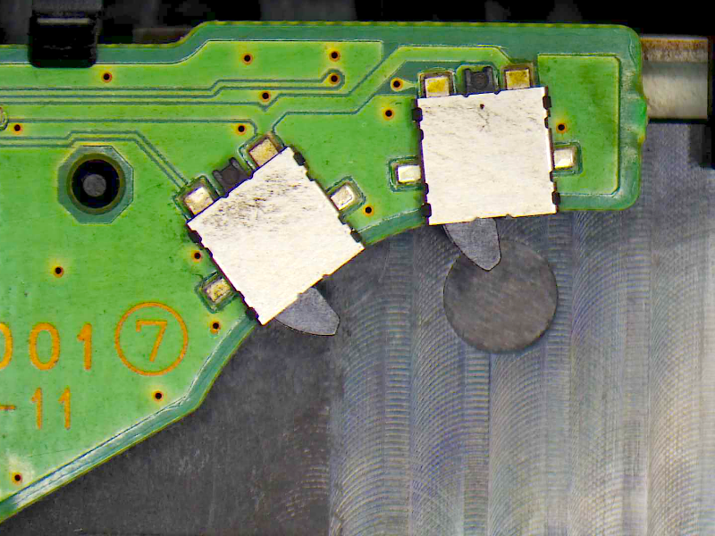

    Wkładasz płytę i napęd sam nie wciąga jej dalej , tak ?
    Jeżeli bezpieczniki są sprawne to sprawdź czujniki krańcowe takie 3 małe dvpki na płytce w środku napędu.
    Sprawdź czy mają przejście jeżeli je wciśniesz. 2 masz przy silniczku od wciągania płyty jeden z lewej przy takiej białej plastikowej listwie.
    Wygląda to mniej więcej tak:
    Częściowo zdemontowany napęd optyczny na niebieskiej macie serwisowej.
    Zbliżenie na zieloną płytkę drukowaną z dwoma metalowymi elementami i ścieżkami.
    Zbliżenie na zieloną płytkę drukowaną z czerwonym wskaźnikiem wskazującym na element.
    Zbliżenie na płytkę drukowaną z oznaczeniami i strzałkami wskazującymi elementy.
    Dodatkowo sprawdź tasiemki czy nie są piny pozadzierane.

    Tak, to ten sam temat. Czujniki sprawne, tasiemki też, płyty w ogóle nie przyjmuje.
