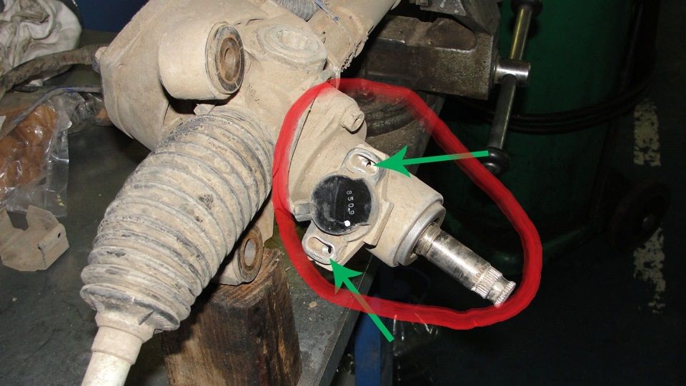

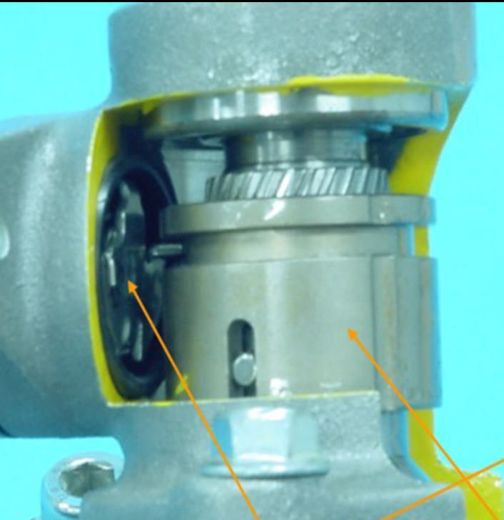

    Panowie, muszę dostać się do tulejki, która przesuwa się góra dół, przy czujniku momentu w przekładni kierowniczej z elektrycznym wspomaganiem. Jak myślicie, jaki smar jest tam użyty, albo jaki można by użyć, żeby ta tulejka gładko się przesuwała?
    Zbliżenie na przekładnię kierowniczą z elektrycznym wspomaganiem, widoczne zębatki i tulejka.
    Przekładnia kierownicza z zaznaczoną tulejką przy czujniku momentu.

    Jeśli producent przewidział smarowanie, a ty nie możesz znaleźć, czym to ja bym posmarował czymś bezpiecznym dla gumy i plastiku, np. ATE Plastilube.
