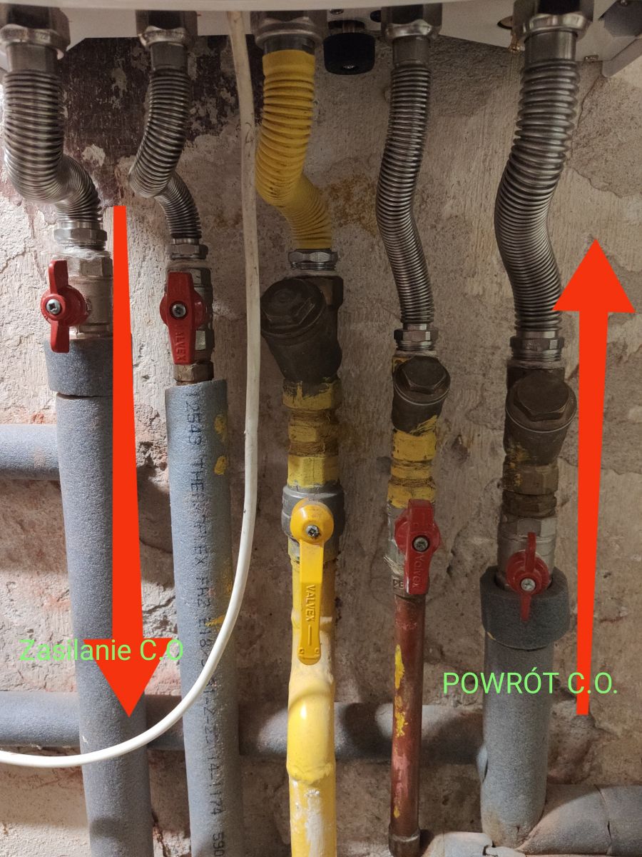

    Cześć wszystkim. Przychodzę z pytaniem dotyczącym czyszczenia filtra wody na powrocie c.o. Z tego, co wyczytałem, to filtr powinien być odcinany dwoma zaworami od dołu i od góry. Jednak u mnie instalacja trochę ma i zaworów mam po jednym, na zasilaniu i powrocie. Załączam zdjęcie do podglądu. Pytanie, czy jeśli zamknę te dwa zawory i spuszczę całą wodę z pieca, to nic się nie uszkodzi, np. naczynie zbiorcze? Z góry dzięki
    Zdjęcie przedstawia rury i zawory w instalacji centralnego ogrzewania z oznaczeniem zasilania i powrotu CO.

    Witam. Zakręcasz zawór na zasileniu i powrocie c.o. po prawej stronie za króćcem powrotu c.o od spodu kotła wystaje kalamitka która spuścisz wodę z kotła. Po czyszczeniu filtra dopuszczas wody, otwierasz zawory i po bólu.

    pokszywkaszwa napisał:
    Z tego co wyczytałem to filtr powinien być odcinany dwoma zaworami od dołu i od góry.
    Dobrze wyczytałeś.
    Pytanie czy jeśli zamknę te dwa zawory i spuszczę całą wodę z pieca to nic się nie uszkodzi np naczynie zbiorcze?
    Nie powinno się nic uszkodzić. Naczynie przeponowe, jeśli jest sprawne, to też nie powinno być z nim problemu.
    Wyłącz kocioł.
    Zamknij wszystkie cztery zawory wodne do kotła.
    Spuść ciśnienie wody C.O. z kotła, natomiast wody całkiem spuszczać nie ma konieczności, chyba że jest ryzyko zalania czegoś wodą poniżej filtru.
    Podstaw jakieś naczynie pod filtr.
    Odkręć zaślepkę filtru, wymjmij sitko i oczyść, potem wstaw z powrotem.
    Na czas czyszczenia sitka możesz lekko przykręcić zaślepkę filtru, żeby nie wypływała woda z kotła.
    Jeśli zrobisz to sprawnie, to niewiele wody wypłynie w czasie wyjmowania sitka, a jeśli będziesz miał trochę szczęścia, to woda się zawiesi i prawie nic nie wypłynie.
    Po czyszczeniu otwórz zawory, uzupełnij wodę, odpowietrz kocioł i dopiero po tym włącz.

    Jak kolega @Rysio4001 napisał - jak zrobisz sprawnie to niewiele wody wyleci - szczególnie jak zadbasz jeszcze o jeden drobiazg. Nie wiem jaki to kocioł, ale niemal na pewno jest w nim odpowietrznik. Na czas "operacji" też go zakręć - w ten sposób powietrze nie będzie miało szans dostania się do instalacji w kotle - jedynie przez czyszczony filtr.

    Właśnie jeśli chodzi o odpowietrzanie kotła to się trochę zmieszałem. W manualu wyszczególniony jest tylko odpowietrznik AUTOMATYCZNY na pompce wilo(bez biegów, sygnał PWM) a jeśli chodzi o sam kocioł to nigdzie odpowietrznika w papierach nie znalazłem. Jest to Termet minimax Eco 22/22. Podejrzewam że w tym przypadku pompa odpowietrza się sama a reszta powietrza w układzie będzie przepchnieta do grzejników i z nich trzebaby je upuścić?

    Witam. Odpowietrznik automatyczny znajduje się nad pompą korpusu kotła. Powinien być popuszczony podczas nalewania wody, a resztę ewentualnego powietrza kocioł wypcha w układ i odpowietrzysz na grzejniku w którym będziesz słyszał bulgotanie wody.

    Dziękuję bardzo za rady. Filterek wyczyszczony
