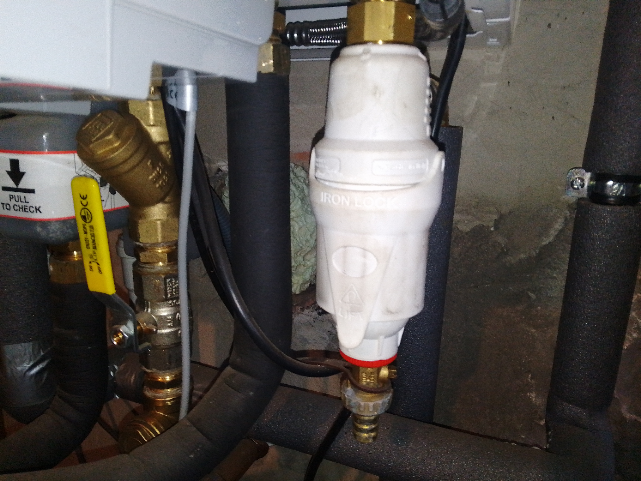

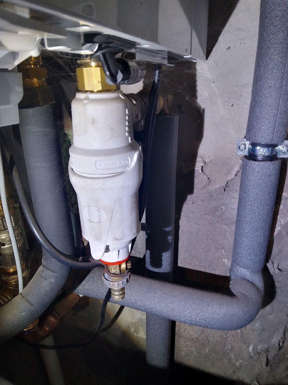

Jak wyczyścić filtr magnetyczny kotła gazowego? Czy wyłączyć piec i zakręcić zawór?
Bałdyzer 12 Gru 2024 11:48 3438 14
  • #2 21345359
    PchlaW81
    Posty: 2063
    Pomógł: 188
    Ocena: 476
    Trzeba wyłączyć kocioł z sieci, następnie zamykasz ten zawór przed filtrem, i pasowało by drugi zamknąć, który ... moze jest za filtrem, a przed kotłem? choć go tam nie widze, ale mozliwe że jest na wyjsciu zasilania z drugiej strony kotła i tam należało by zakręcić, nie widać tego na zdjęciu, tak że dwa zawory odcinające, upuszczasz wody, poleci nie wielka ilość z pod tego filtra i odkręcasz, ale delikatnie. Wcześniej sobie sprawdź gdzie masz dobijanie wody do układu. Następnie czynności odwrotne, sprawdzasz czy jest odpowiedni ilość ciśnienia w układzie i włączasz, powinno się obejść bez odpowietrzania kotła chyba że bardzo dużo wody uleci to pasowało by mu program odpowietrzania włączyc

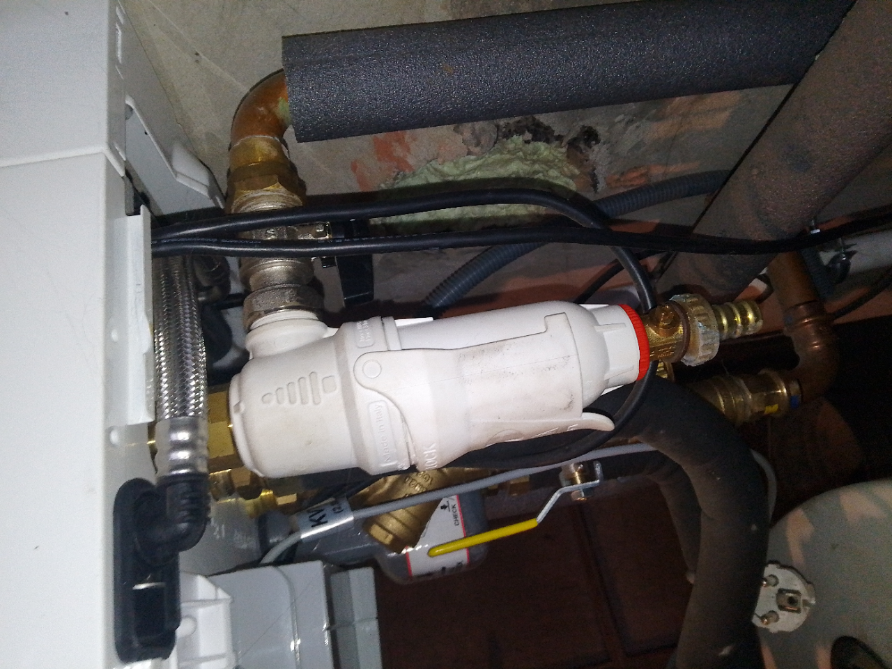

    To jest chyba filtr firmy RICOM MAGNETIC DIMA taki jak poniżej w linku
    https://ricomenergy.pl/wp-content/uploads/2022/09/RICOM_SAFE_KARTA_DIMA_RMV1_FLEXO_RMV2.pdf
    Pisze , że cytuję "W odróżnieniu od innych produktów dostępnych na rynku, nie ma potrzeby demontażu lub wyjmowania filtra w celu jego wyczyszczenia. Po kilku operacjach przywrócona zostaje funkcjonalność filtra i nie ma konieczności zatrzymywania pracy instalacji grzewczej. Wystarczy podnieść pokrywę, aby osadzić wszystkie cząsteczki żelaza na dnie miski, a następnie otworzyć zawór spustowy w celu szybkiego i skutecznego czyszczenia".

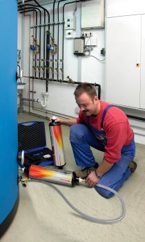

    Sprężarka płucząca z podłączonymi wężami do układu grzewczego.
