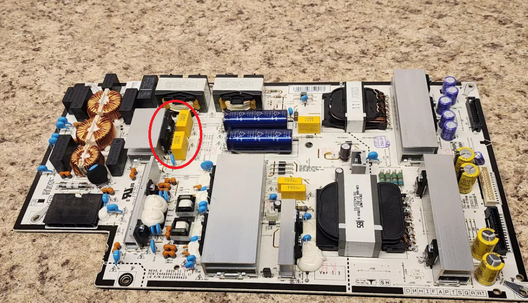

    TV LG OLED65CX3LA losowe wyłączanie się i problem z włączeniem.
    Pomaga odłączenie zasilania na kilka minut i wtedy włącza sie prawidłowo.
    Podejrzewam problem z zasilaczem, coś podpowiecie?
    • TV LG OLED65CX3LA - losowe wyłączanie i trudności z ponownym włączeniem 1736933287533.jpg (2.26 MB) Musisz być zalogowany, aby pobrać ten załącznik.
    • TV LG OLED65CX3LA - losowe wyłączanie i trudności z ponownym włączeniem 1736933287522.jpg (2.4 MB) Musisz być zalogowany, aby pobrać ten załącznik.

    Podejrzenia mogą być słuszne! Podmienić zasilacz na sprawdzony, pewny.

    Poszukałem, poczytałem i okazuje się, że to standardowy problem w tym modelu 65CX. TV ma dopiero 3 lata .Podobno swego czasu LG wymieniało te zasilacze z powodu zagrożenia pożarowego. Czy to prawda? W Polsce też?

    Zasilacz naprawiony, tv działa.
    Masz podobny problem? Wymień zaznaczone kondensatory
