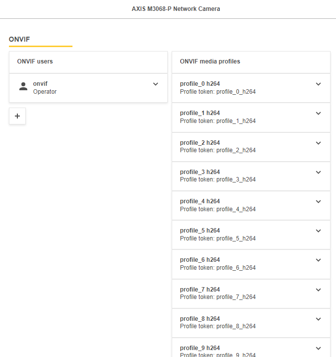

    Dzień dobry. Próbuję obecnie podłączyć kamerę typu fish-eye (AXIS M3068-P) do rejestratora NVR (BCS-L-NVR0801-4KE(2)).
    Kamera podłączyła się prawidłowo przez protokół ONVIF. Mam dostęp do strumienia głównego (Overview, pełen fisheye), pierwszego podstrumienia (panorama) oraz drugiego strumienia (jeden z zaprogramowanych widoków na kamerze). Kamera w swoim interfejsie ma siedem widoków (fisheye, panorama, cztery view area oraz corridor), natomiast odbierać mogę tylko trzy pierwsze strumienie.
    Da się to jakoś obejść? Najchętniej dodałbym dwa widoki + corridor jako "osobną kamerę" w interfejsie NVR-a, natomiast nie mam pojęcia, jak coś takiego zrobić. @ElektrodaBot

    Odpowiedź bota raczej niezbyt pomocna. Da się ustawić różne porty RTSP dla różnych strumieni z kamery?
    Axis ma również różne "media profile" ONVIF przechowujące config poszczególnych strumieni, gdyby dało się je połączyć z kontami ONVIF i np. do jednego konta przydzielić profil 1, 2 i 3, a do drugiego 4, 5 i 6, to rozwiązałoby problem, niestety wygląda na to, że nie do tego profile te służą.
    (numeracja profili jest trochę bardziej skomplikowana, dla uproszczenia załóżmy, że działają profile 1...7)
    Zrzut ekranu interfejsu kamery sieciowej AXIS M3068-P z ustawieniami użytkowników i profili mediów ONVIF.
