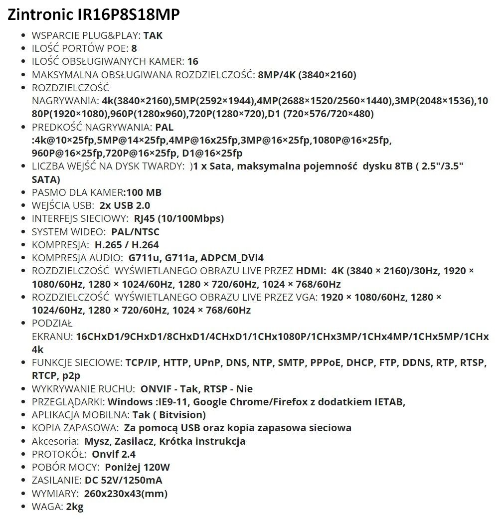

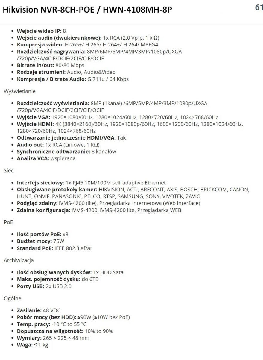

    Jeszcze tak na 100 % nie wiem, ale może takie modele:
    1. Hikvision NVR-8CH-POE / HWN-4108MH-8P
    Mieszanie kamer różnych rozdzielczości - łączenie 8 Mpx, 5 Mpx, 2 Mpx z odpowiednim rejestratorem

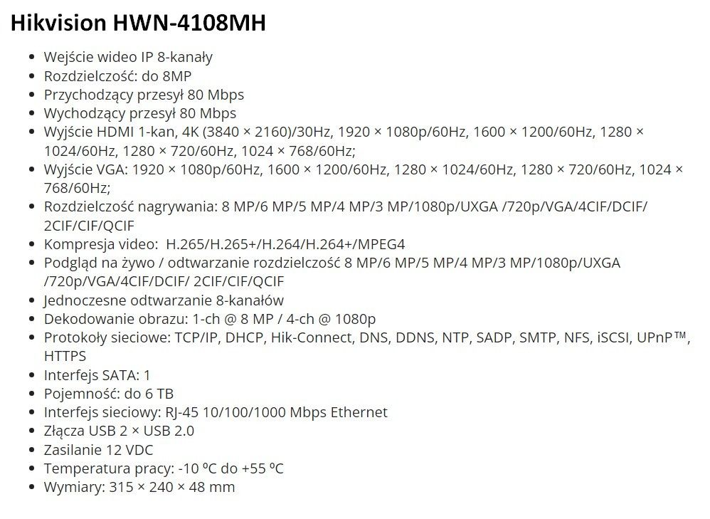

    2. Hikvision HWN-4108MH

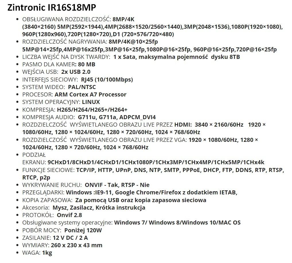

    3. Zintronic IR16S18MP
    4. Zintronic IR16P8S18MP
    Może coś innego, jakieś sugestie ?

    Czyli jesteś dopiero na etapie wyboru NVRa, a co z kamerami?
    Tego Zintronica sobie odpuść.

    Tego Hika z wbudowanym PoE raczej też.

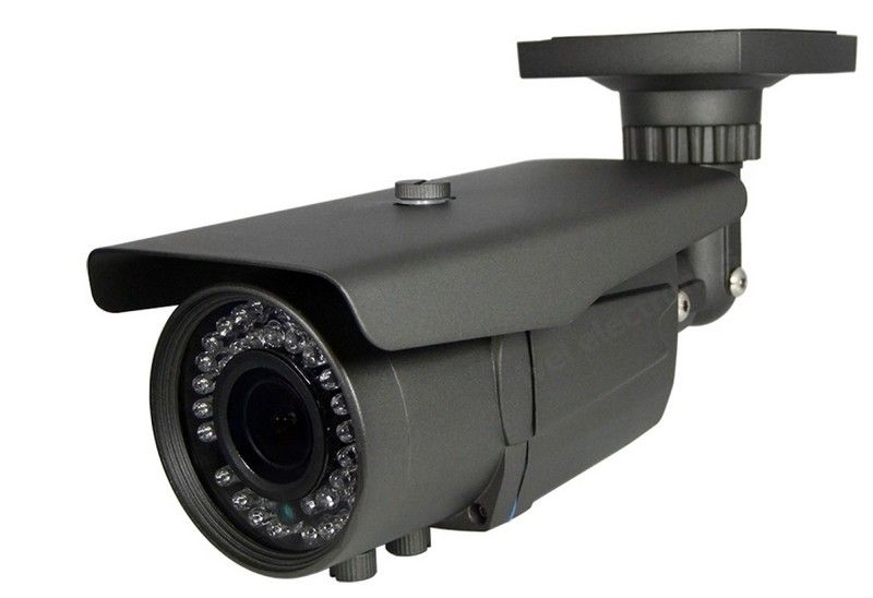

    Monitoring co obecnie posiadam działa od 7 lat, rejestrator to GISE GS-408, kamery to LV-IP22IR40TV 2 Mpx, obiektyw 2,8 - 12mm, producent nie znany, a właściwie znany, Made in China :), Mieszanie kamer różnych rozdzielczości - łączenie 8 Mpx, 5 Mpx, 2 Mpx z odpowiednim rejestratorem
    system działa dobrze, ale potrzebuję w obecnej sytuacji mieć podgląd na szczegóły, stąd decyzja o wymianie na kamery o większej rozdzielczości, jak widzisz zestaw budżetowy i działa, dlatego nie chcę się pakować w profesjonalny sprzęt wysokiej klasy za wysoką kasę :).
    Nadal podstawowe moje pytanie jak z początku, czy można mieszać kamery o różnych rozdzielczościach bez utraty jakości nagrań z kamer 8 Mpx przy zastosowaniu innych, 5 Mpx i 2 Mpx.

    Jeśli w takim rejestratorze uszkodzi się wbudowany switch PoE, masz do naprawy/wyrzucenia cały rejestrator. W przypadku osobnych "pudełek" wymieniasz tylko switch.
    Jest to jakiś argument, ale ten rejestrator można kupić za 549,00, za taką cenę znalazłem, sam switch 8 portów PoE taki przeciętny to koszt od 300 w górę, trochę lepszy wiadomo że droższy, a już dobrej klasy to koszt rejestratora, a nawet więcej.
    Więc jak bym miał kupować switch trochę lepszej klasy to będzie to koszt rejestratora, więc równie dobrze mogę rejestrator wymienić na nowy nie narażając się na bankructwo ;).
    Ale podany argument warty uwagi/przemyślenia.
