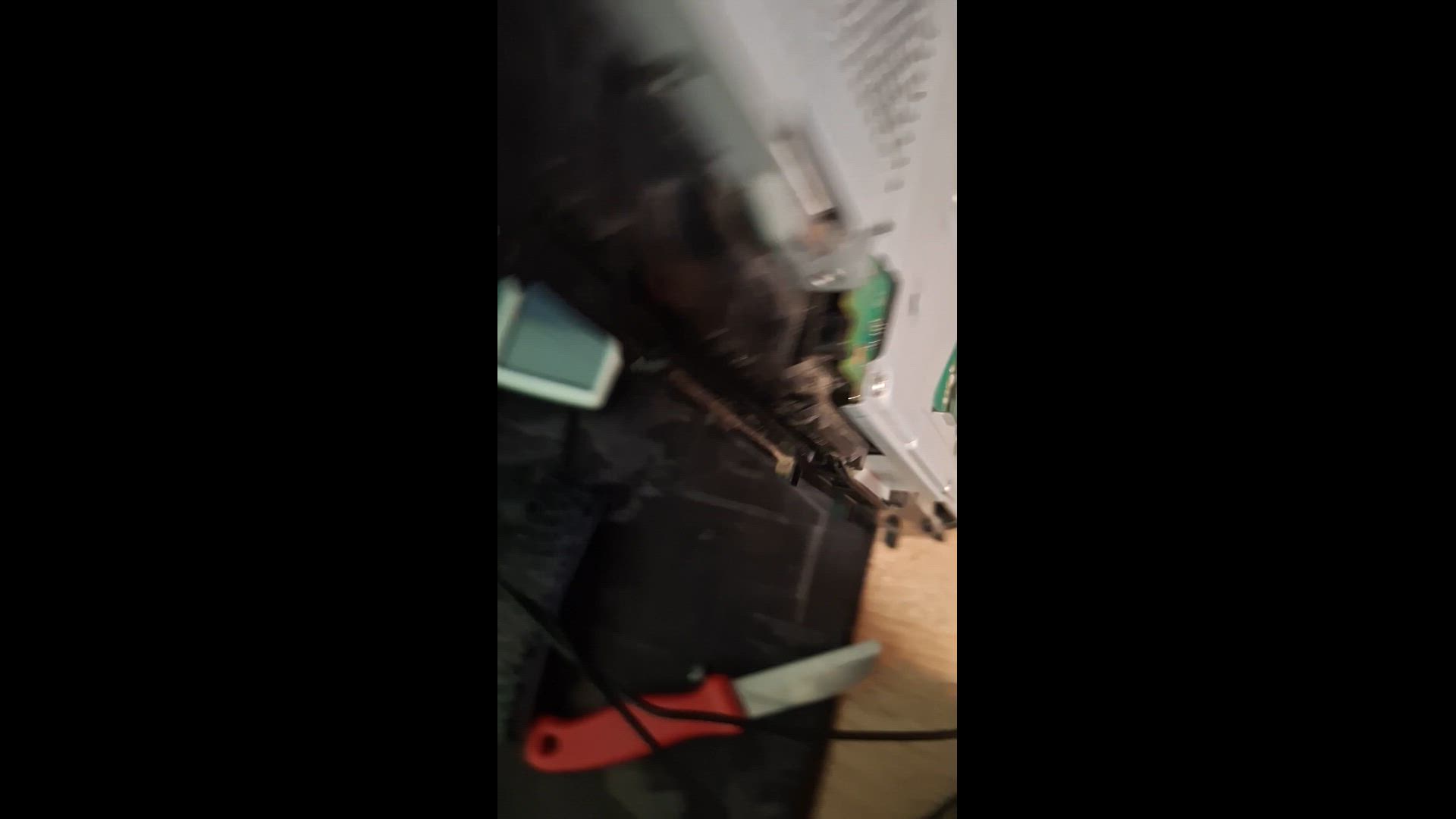

    PS4 nie uruchamia się, po kliknięciu przycisku jest dźwięk, wentylator się zakręca i tyle. Ktoś pomoże

    Idea zasilania w tych konsolach jest taka że zasilacz w stanie czuwania podaje 5V i tym zasila układy które wymagają mało prądu. Po włączeniu zasilacz dostaje informacje że ma również włączyć 12V i z tej linii zasila procesor. Filmik zbyt dużo nie tlumaczy co się dzieje a scenariuszy może być kilka od uszkodzenia zasilacza po uszkodzenia na płycie głównej. Najlepiej to podstawić nowy zasilacz ale jeśli go nie masz to chociaż pomiary napięcia na nim, czy na moment wystawia 12V bo 5V to na pewno jest gdyż konsola próbuje się uruchomić. Przy okazji warto sprawdzić czy na linii 12V na płycie głównej nie występuje zwarcie. Jeśli nie występuje to należy zrobić pomiary oporności na procesorze i w ten sposób można próbować ustalić winnego. Trudno ci pomóc gdyż nie ma informacji o tym o czym pisałem wyżej ani o tym co się dzieje po nieudanym rozruchu np. Odcina całkowicie zasilanie i trzeba czekać aż znów da się ją uruchomić oczywiście ze skutkiem marnym.
    Ja nie siedzę w konsolach, nie powiem ci które oporności są w normie ale opisałem czynności które należy wykonać byś dał zestaw informacji które są potrzebne w diagnostyce. Po ostatnie to czy masz dobrą lutownice, multimetr, hot air i trochę wiedzy jak to obsłużyć bo jeśli nie to dużo nie zrobisz gdyż aby dało się lutować płyty ps4 wymagany jest dość dobry sprzęt bo tanie lutownice nie dają rady, zbyt gruby laminat i dobrze odprowadza ciepło.

    >>21394175 Udało mi się naprawić konsole czyszcząc ją z kurzu i z wilgoci, na szczęście udało się bez zwarcia.

    Czyszcząc konsole z kurzu i z wilgoci, która się dostała.
