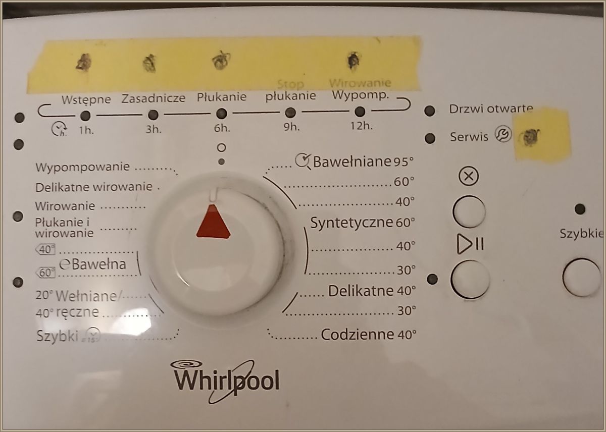

    Pralka Whirlpool AWE 60110 po zakończeniu programów prania zapala się lampka serwisowa cztery lampki zielone ( 1,2,3 i 5) Brak możliwości otwarcia pokrywy. Co to za błędy pokazuje? Cały cykl prania przebiega normalnie.
    Panel sterowania pralki Whirlpool AWE 60110 z widocznymi oznaczeniami programów i lampek kontrolnych.

    Tak, robiłem tzw.reset wg informacji znalezionych w necie. Efekt dawało pozostawienie pralki wyłączonej, co powodowało jej odblokowanie.

    Przepraszam jest F29.
    Problem z zamkiem drzwiczek albo z blokadą.

    Wymieniłem blokadę. Jest ok.
