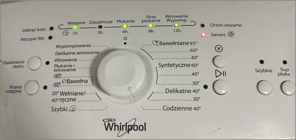

    Pralka Whirlpool AWE60110 zapaliła się kontrolka serwisu. Czy potraficie rozpoznać kod błędu?

    Kontrolka serwisu mówi tyle, że został wygeenerownay błąd.
    Błędy są pokazywane na wyświetlaczu czasu w ormie F lub w postaci kombinacji lampek etapów prania.

    Panel sterowania pralki marki Whirlpool z uchwytem do wyboru programów prania.

    F23 / FdL
    Przekroczony czas otwarcia blokady pokrywy.
    Najpewniej blokada trafiona i do wymiany.
    Nie możesz otworzyć pralki po praniu ?

    Zresetowałem, zrobiłem wirowanie i normalnie skończyła cykl prania, po czym odblokowała blokadę.

    Tak czy siak wymień ją, bo któregoś dnia jej już nie otworzysz i będą z tym dopiero problemy.
    Blokady miały wadekonstrukcyjną.
