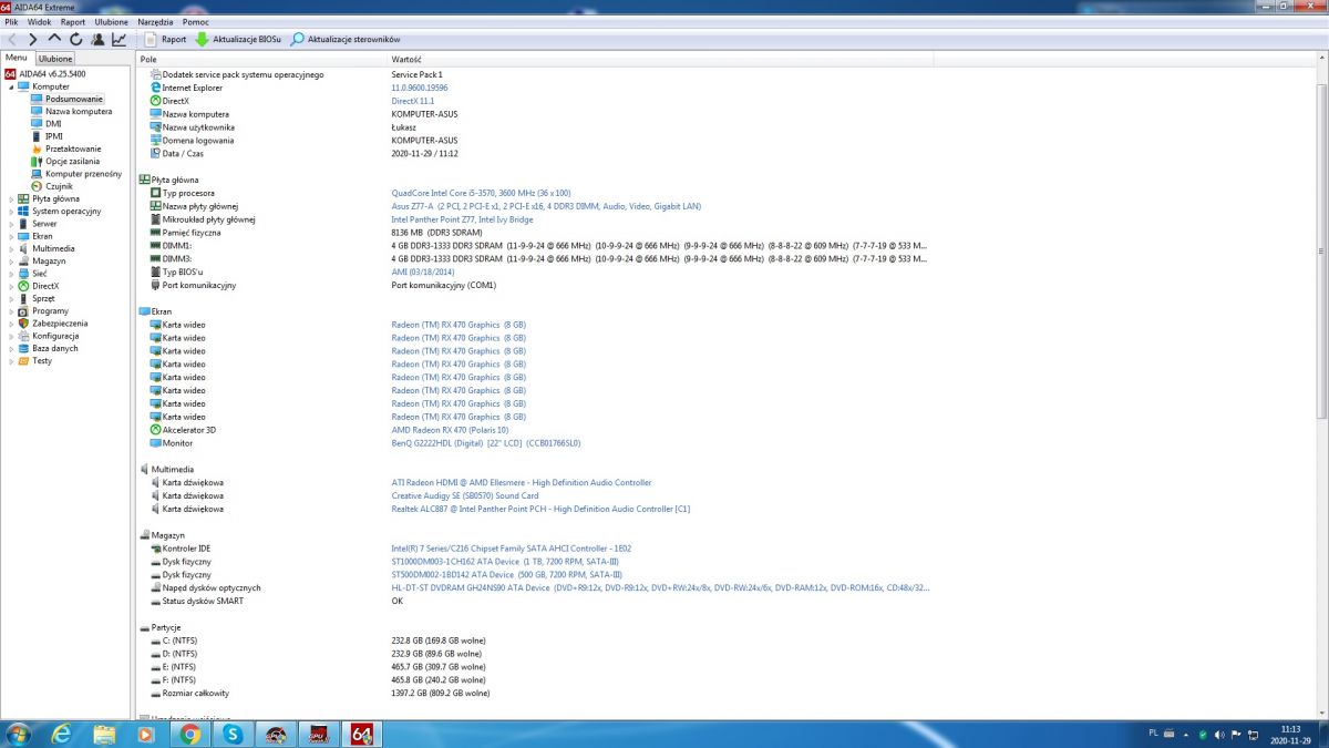

    Witam. Jestem zainteresowany rozbudową komputera i chciałbym wstawić taki dysk Western Digital SN520 256 GB M.2 PCIe M.2 w adapter
    Adapter Axagon PCI-Express SSD M.2 NVMe SATA. I nie jestem pewien czy te dwa urządzenia będą ze sobą współpracować. Chcę wrzucić gry na ten dysk aby przyspieszyć transfer danych. I nie chciałbym zaliczyć wtopy jak kupię jedno i drugie i nie będzie działało. Przypuszczam że tak, ale chciałbym się upewinić.
    Tu podaję linki do tych oto urządzeń.
    https://www.axagon.eu/pl/produkty/pcem2-d
    https://www.westerndigital.com/products/internal-drives/pc-sn520-ssd
    Proszę napisać krótko zwięźle i na temat. Mogą też być podobne propozycje nie za miliony.

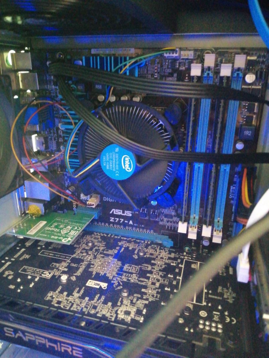

    LookMePL
    Posty: 26
    Ocena: 2
    Oto moja konfiguracja.

    #5 19078245
    dt1
    Admin grupy komputery
    Posty: 48062
    Pomógł: 7280
    Ocena: 8222
    Pasować będzie i prawdopodobnie nie będziesz w stanie z niego wystartować, bo BIOSy/UEFI z tak starych płyt rzadko kiedy obsługiwały bootowanie z dysków NVMe.
    Również nie osiągniesz maksymalnej deklarowanej prędkości, ponieważ czarne gniazdo, w którym zamontujesz przelotkę to generacja II, a w trybie 2.0 x4 uzyskasz max w okolicach 1000, może 1200-1300MB/s.
  • #6 19078347
    LookMePL
    Posty: 26
    Ocena: 2
    Ja na tym dysku chcę tylko zainstalować gry. Nie będę trzymać tam systemu. Tylko tyle żeby gra szybciej mi się ładowała.
  • #8 19084145
    LookMePL
    Posty: 26
    Ocena: 2
    Dopiero będę modernizował. Wrzucę dysk SSD i sklonuję dysk z partycją systemową na nowy. A na adapterze będę trzymać gry. Właśnie chciałem wiedzieć czy adapter z tym dyskiem będzie współpracować. Teraz już wiem. Dzięki za podpowiedź. Temat uważam za zamknięty.
