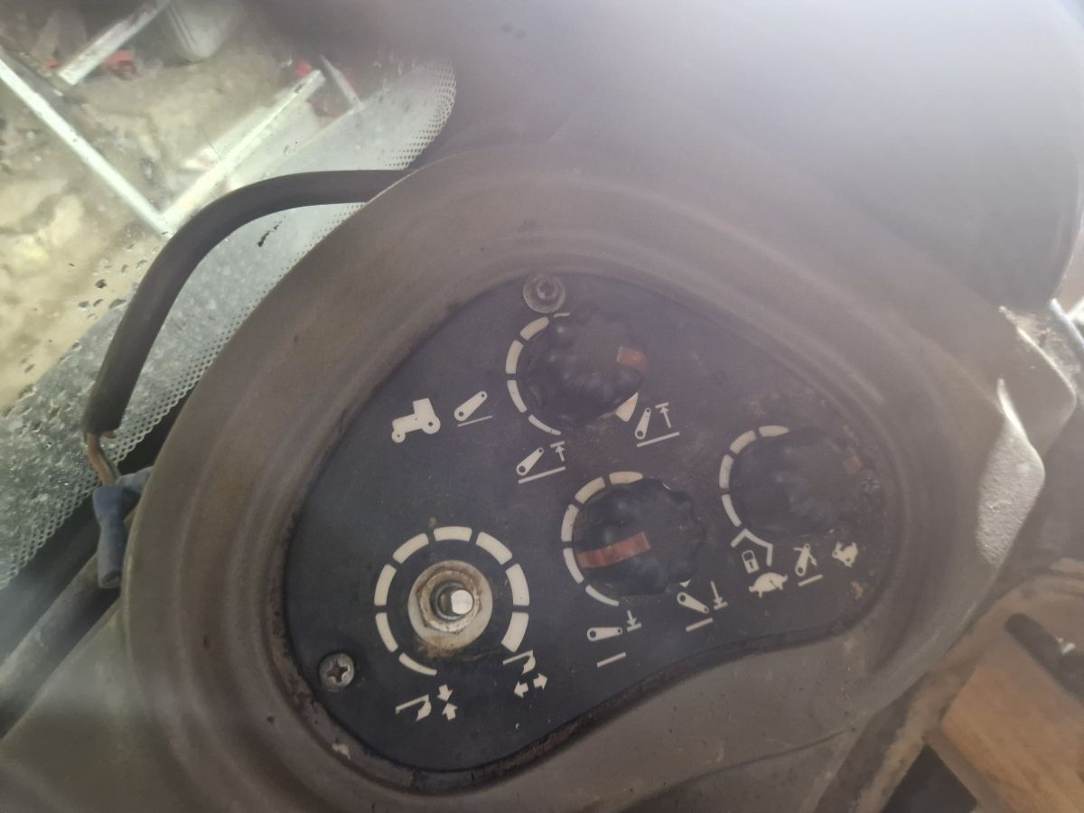

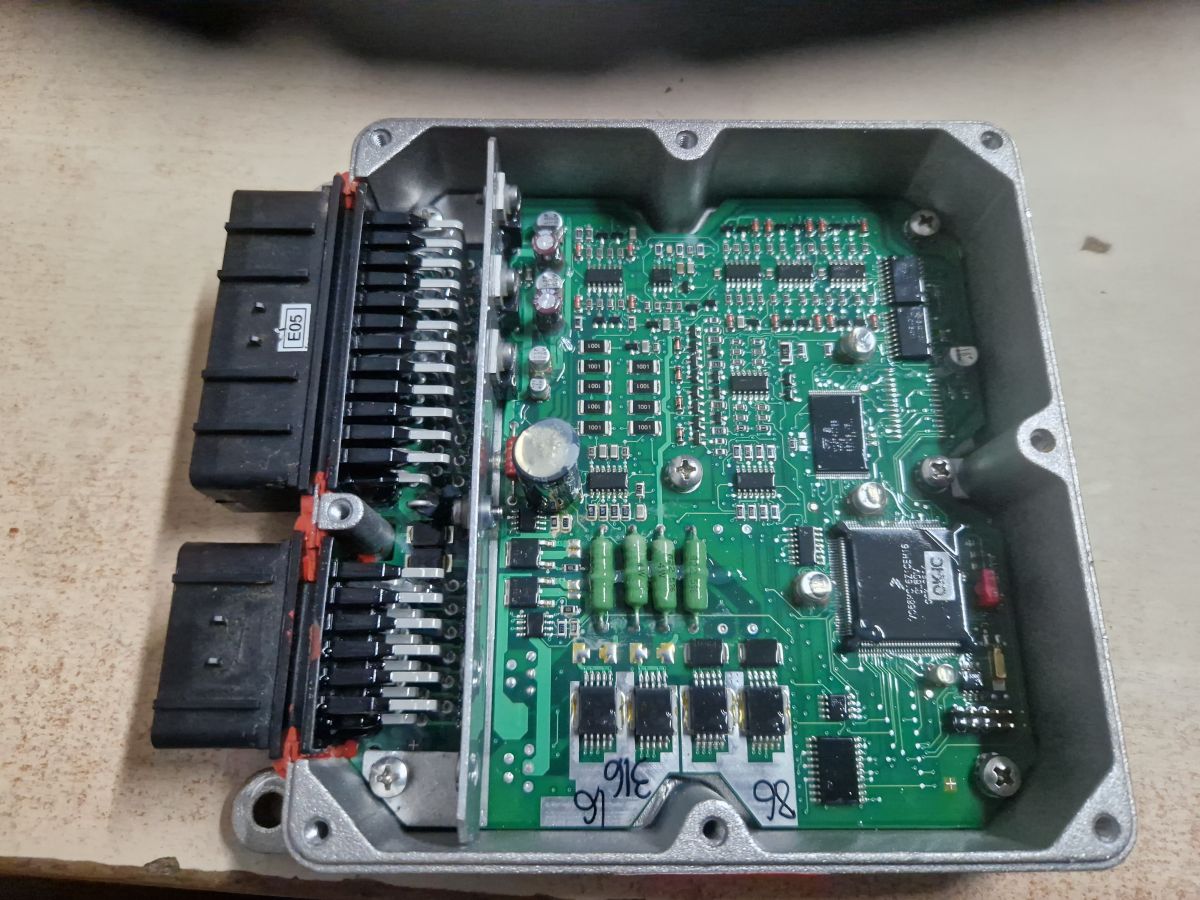

    Witam. Mam problem z podnośnikiem EHR w ciągniku Case Jx1075V. Po zakupie chwilę działał, później raz działał, raz nie działał. Postanowiłem wysuszyć sterowniki i podczas przestawiania podniósł ramiona i już nie chciał opuścić. Teraz, kiedy wjechałem na warsztat, to opuściliśmy, podając prąd na cewkę. Przycisk góra-dół został zmieniony na oryginalny. Potencjometry sprawdzone. Przejścia z paneli do ECU także. Wyświetla błąd 35, a na starym przycisku 24. Przyciski na błotnikach nie reagują. Reverse mi już opadają. Macie jakieś porady, co mogę sprawdzić jeszcze?
    Zbliżenie na sterownik elektroniczny w metalowej obudowie z widocznymi elementami elektronicznymi i złączami.
    Panel sterowania w ciągniku Case Jx1075V z pokrętłami do ustawień EHR.

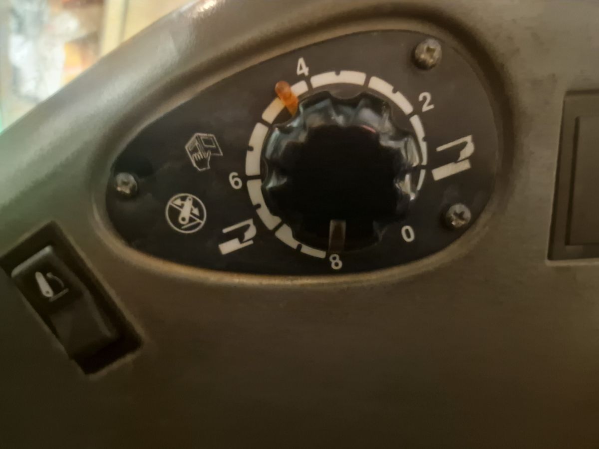

    Zbliżenie na panel sterowania w ciągniku Case Jx1075V z pokrętłem ustawień.

    FAULT CODE 24 - Należy przeprowadzić kalibrację podnośnika
    FAULT CODE 35 - Potencjometr maksymalnego podniesienia nie jest całkowicie obrócony w kierunku zgodnym z ruchem wskazówek zegara. Ten błąd może zostać wyświetlony podczas kalibracji ramion podnoszących (BŁĄD 24).
    Skoro pokazuje się błąd 35 zakładam, że była podejmowana próba kalibracji i procedurę kolega zna.

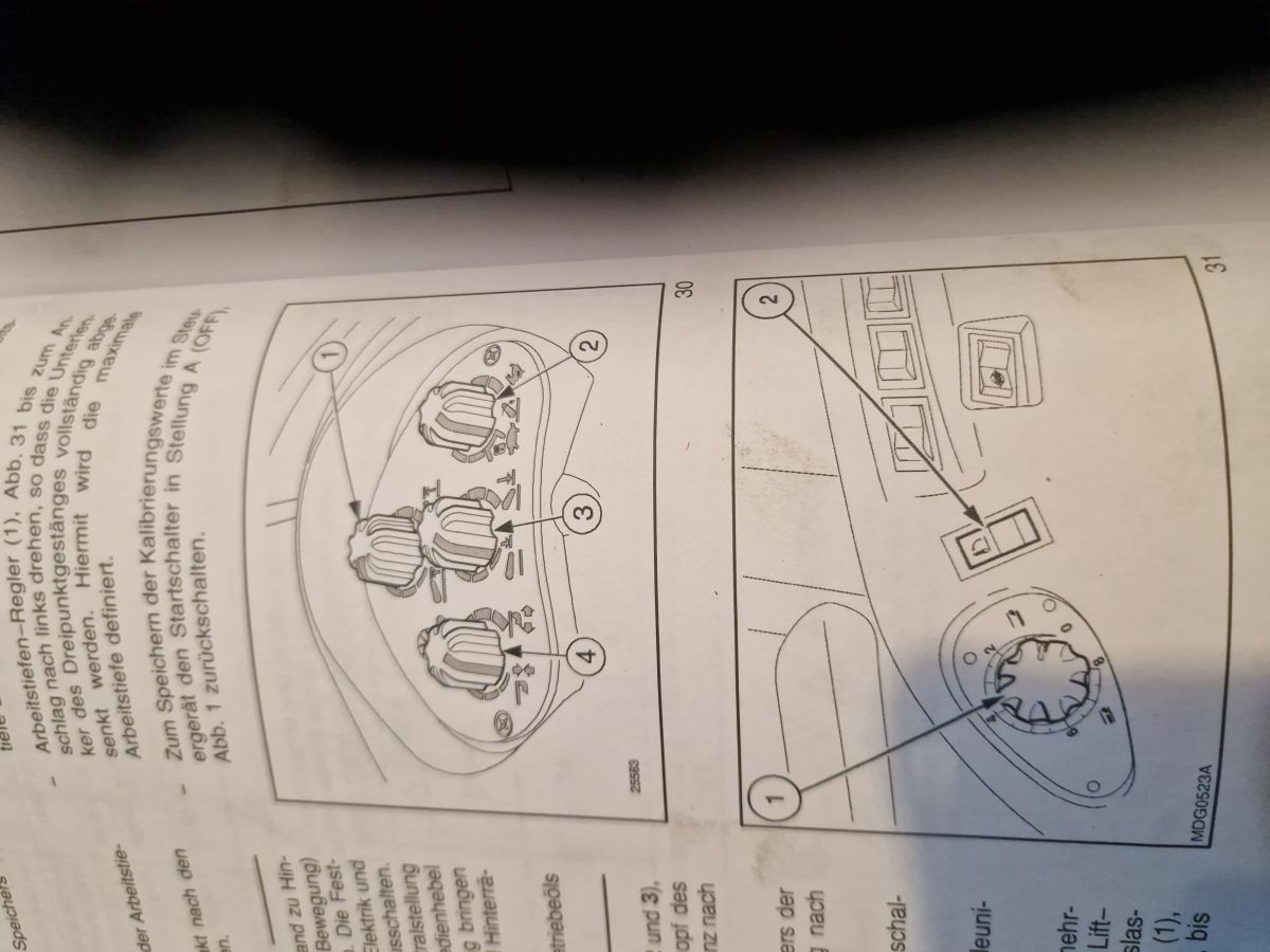

    Przetłumaczyłem z j. Niemieckiego
    UWAGA: Do kalibracji podnośnika nie jest wymagane narzędzie specjalne (CU 294085).
    Kalibrację zaczepu należy przeprowadzić w pierwszej kolejności w następujących przypadkach:
    Kasowanie pamięci nieulotnej centrali.
    Wymiana czujnika położenia.
    Wymiana potencjometru regulacji głębokości roboczej.
    Skalibrować zaczep dokładnie zgodnie z poniższymi instrukcjami.
    ▲ UWAGA A
    Zaparkuj ciągnik na równej powierzchni, z dala od przeszkód (w przypadku nieoczekiwanego ruchu). Zaciągnij hamulec postojowy, wyłącz wszystkie wyłączniki elektryczne i klimatyzację (jeśli jest włączona). Ustaw dźwignię zmiany biegów na biegu jałowym w położeniu neutralnym, opuść dolne cięgna, ustaw wszystkie dźwignie sterowania pomocniczego w położeniu neutralnym i zatrzymaj silnik. Umieść klocki dystansowe na przednich i tylnych kołach.
    Upewnij się, że temperatura oleju przekładniowego mieści się w zakresie od 20°C do 50°C.
    Przekręć pokrętła regulacyjne potencjometrów (1, 2 i 3), rys. 30, całkowicie w prawo, natomiast pokrętło regulacyjne potencjometru (4), rys. 30, całkowicie w lewo.
    Obrócić pokrętło regulacyjne (1), Rys. 31, potencjometru regulacji głębokości roboczej w lewo do oporu.
    Przełączyć stacyjkę w położenie C (START), rys. 1 i uruchomić silnik.
    Rozgrzej silnik do 1200+1400 obr./min.
    Zresetuj wciągnik; W tym celu należy kilkakrotnie nacisnąć wyłącznik podnoszenia (2), rys. 31 obwodu Lift-O-Matic i ponownie go zwolnić. Następnie powoli obracać regulator głębokości roboczej (1), Rys. 31, w kierunku zgodnym z ruchem wskazówek zegara, aż do
    Lampka kontrolna (2), rys. 29 zwalniacza włącznika w kabinie gaśnie.
    Kontynuuj powolne obracanie regulatora (1), Rys. 31, aż dolne cięgła zostaną podniesione w kierunku zgodnym z ruchem wskazówek zegara do maksymalnej maksymalnej wysokości podnoszenia i pozostaną tam, gdy zadziała zawór bezpieczeństwa obwodu hydraulicznego.
    Proces ten określa najniższą głębokość roboczą.
    Przekręcić regulator głębokości roboczej (1), Rys. 31 w lewo do oporu, tak aby dolne cięgła TUZ były całkowicie opuszczone. Określa maksymalną głębokość roboczą.
    Aby zapisać wartości kalibracyjne w sterowniku, należy przełączyć wyłącznik startowy z powrotem do pozycji A (OFF), rys. 1.
    Ilustracja z instrukcji obsługi pokazująca pokrętła regulacyjne i przełączniki związane z kalibracją podnośnika.
    Super kolego udało się podnosnik dziala. Co prawda nie upuszcza najniżej bo chyba przy kalibracji pociągnąłem pokrętło zbyt w prawo.
    Czy wiesz może dlaczego nie mogę kolejny raz zainicjować ponownej kalibracji?

    Powiedz mi proszę, czy najlepiej posmarować dekielek od ECU, żeby to było szczelne? Jakiś silikon sanitarny może?

    Absolutnie nie stosuj silikonu sanitarnego, zawiera związki chemiczne, które "trawią" elektronikę. Są specjalne silikony do układów elektronicznych, poszukaj w sklepach z częściami elektronicznymi lub na znanym portalu zakupowym.
