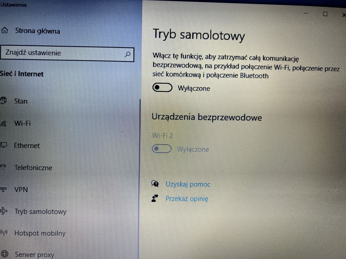

    To tak to wygląda u mnie. WiFi wyłączone i brak możliwości włączenia. Także prawdopodobnie karta nie pasuje. A karta to Realtek RTL8723BE. No nic, to czeka mnie zakup karty. Ale kupię taką samą, nie będę kombinował z innymi modelami bo nie wiem jakie ten komputer obsługuje.
    Próbowałeś włączenia z przycisków funkcyjnych tak jak pisałem wyżej? Z przyciskiem Fn, a czasem bez niego, bo niektóre miały możliwość wyłączenia przycisku Fn w BIOS-ie.
    Inna sprawa że te notebooki były produkowane w czasach Win7 i on był w pełni kompatybilny sprzętowo i programowo z nimi. Ty z tego co widać masz Win10 i mogą niektóre urządzenia/funkcje nie działać pod tym systemem.

    Tak, próbowałem FN+F12 ale to mi tylko włącza lub wyłącza tryb samolotowy. Na tej wadliwej karcie faktycznie przełącza między trybem samolotowym a wifi ale tu włączyć nie chce. Chyba że trzeba jeszcze coś w biosie pomajstrować. Mój komputer akurat oryginalnie miał windows 8. On chyba z 10 lat czy jakoś tak.

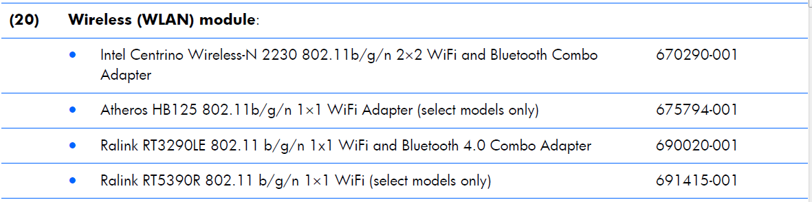

    ArturJK napisał:
    Producenci zazwyczaj nie udostępniają takich informacji.
    Na szczęście HP udostępnia. Co prawda model nie jest wspierany i ciężej już dokumentację znaleźć, ale w internecie mało rzeczy ginie.
    Tabela przedstawiająca listę modułów WLAN z numerami części.
    Mamy RT3290LE na liście, więc to jest karta aktualnie zamontowana. Numery części są widoczne na zdjęciu. Gdybym szukał na podmianę to bym szukał Intela, jako jedyny jest 2x2, więc powinien wykręcić wyższe prędkości połączenia w trybie N.
    W teorii ta powinna zadziałać: https://allegro.pl/oferta/karta-wifi-intel-22...802-11-bgn-hp-670290-001-minipcie-16394199961
    Ma nawet numer SPS 670290-001 (oraz numer FRU dla Lenovo, czyli była robiona też dla tych komputerów).
