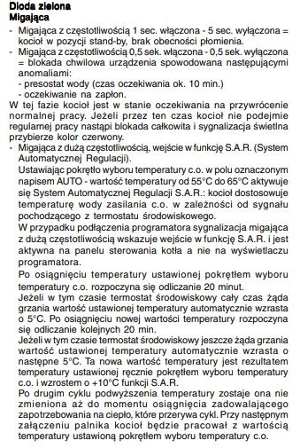

    Wiadomo, że sytuacja bardzo się zmienia, gdy włączamy grzejniki, więc możliwe, że wystarczy wyregulować kocioł. Możliwe, że to zawór obejściowy(bypass).
    Na stronie internetowej Beretta wybierz swoje miasto, wybierz autoryzowany punkt serwisowy i w ten sposób znajdziesz ambasadora.
    Dokładny opis mrugania (częstotliwość) diody zielonej jest bardzo ważny. Czy dioda czerwona mruga/świeci?

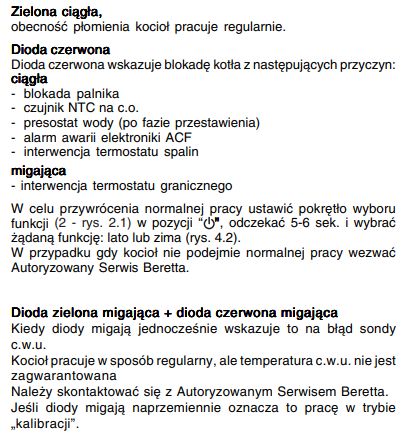

    Tabela zawierająca opis sygnalizacji diody zielonej w kotle.
    Instrukcje dotyczące diagnostyki diod i blokad kotła Beretta.

    Czerwona dioda w ogóle się nie zaświeca.
