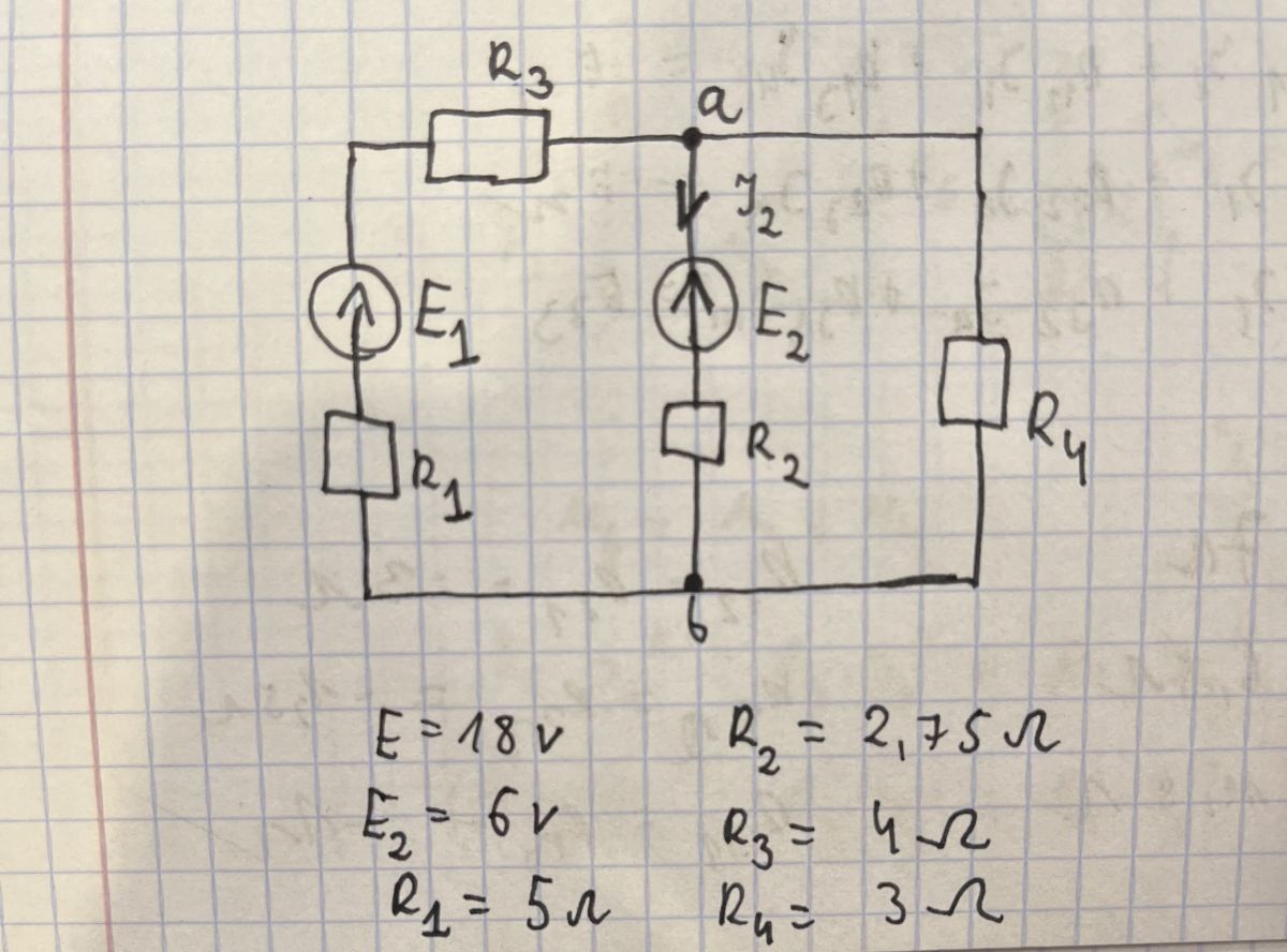

    Wyznacz wartość prądu $$ I_2 $$ korzystając z twierdzenia Thevenina
    Schemat obwodu elektrycznego z dwoma źródłami napięcia i kilkoma rezystorami..
    Wzór do obliczenia (jeśli dobrze myślę) to $$ I_2= frac{U_t-E_2}{R_t R_2} $$, natomiast nie umiem wyznaczyć $$ U_t , R_t$$.

    zgodnie z tw. thevenina trzeba "zwinąć" obwód do zastępczej rezystancji i zastępczej siły elektromotorycznej "widzianych" z gałęzi z prądem I2.
    Czyli Et=12V, a Rt=1,24 Ohm czyli I2=9,67A
