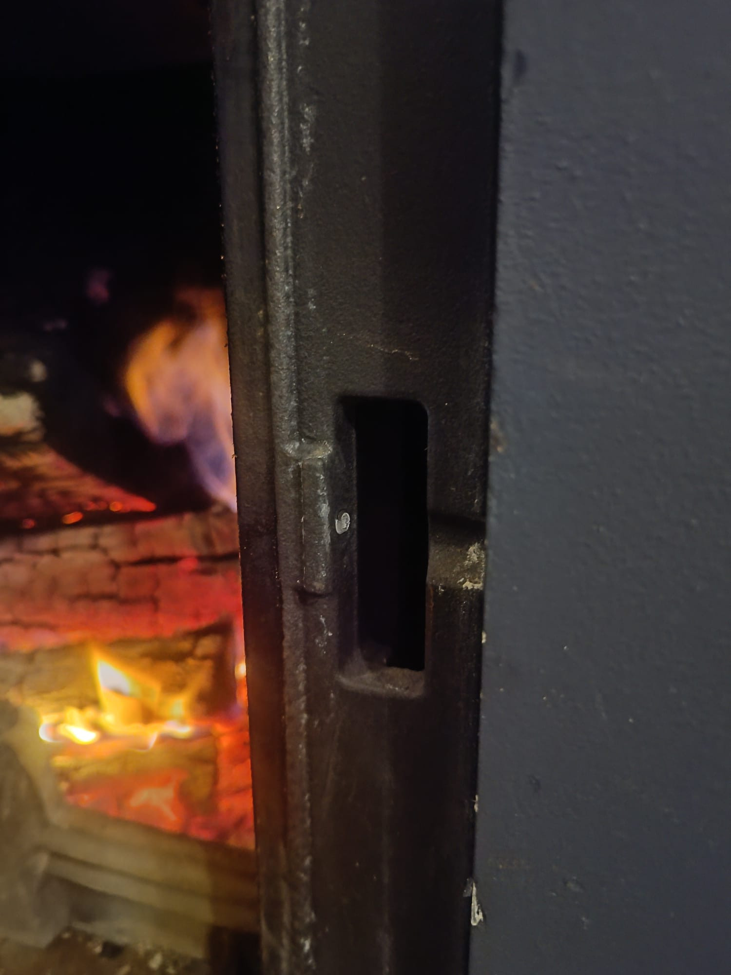

    Urwała mi się śruba (skobel) w kominku za który chwyta klamka drzwiczek od kominka. Fachowo nazywa się to "mimośród zamka". Nie z takimi śrubami sobie radziłem (rozwiercanie itd.), ale tu jest problem z tym, że kominek jest cofnięty i zabudowany - nijak nie można do tej śruby się dostać.
    Może ktoś ma jakiś pomysł? Nie chcę rozwalać ścian...

    Migomat i nakrętka.

    Może niezbyt wygodnie, ale powinien być dostęp od wewnętrznej strony.
    Nawet jak otwór będzie przelotowy najwyżej wkręcisz dłuższą.
    Będzie już na przyszłość - może lepsze od demolki ścian. ;)

    Jak kolega wyżej napisał - na wylot od środka. Też już podobny naprawiałem.
    Uwaga, te metalowe "coś" paleniska, to jest jakaś odmiana żeliwa/staliwa. To nie jest zwykła blacha. Może łatwo pęknąć od stukania. To akurat mi poradził kolega który montuje kominki.

    Naciąć mini tarczą dremmela pionową szczelinę przechodzącą centralnie przez urwaną śrubę. zalać penetrantem na kilkadziesiąt minut, podgrzać korpus i odkręcać z udarem dobrze dobranym płąskim wkrętakiem.
