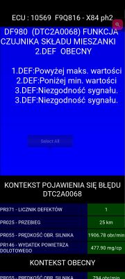

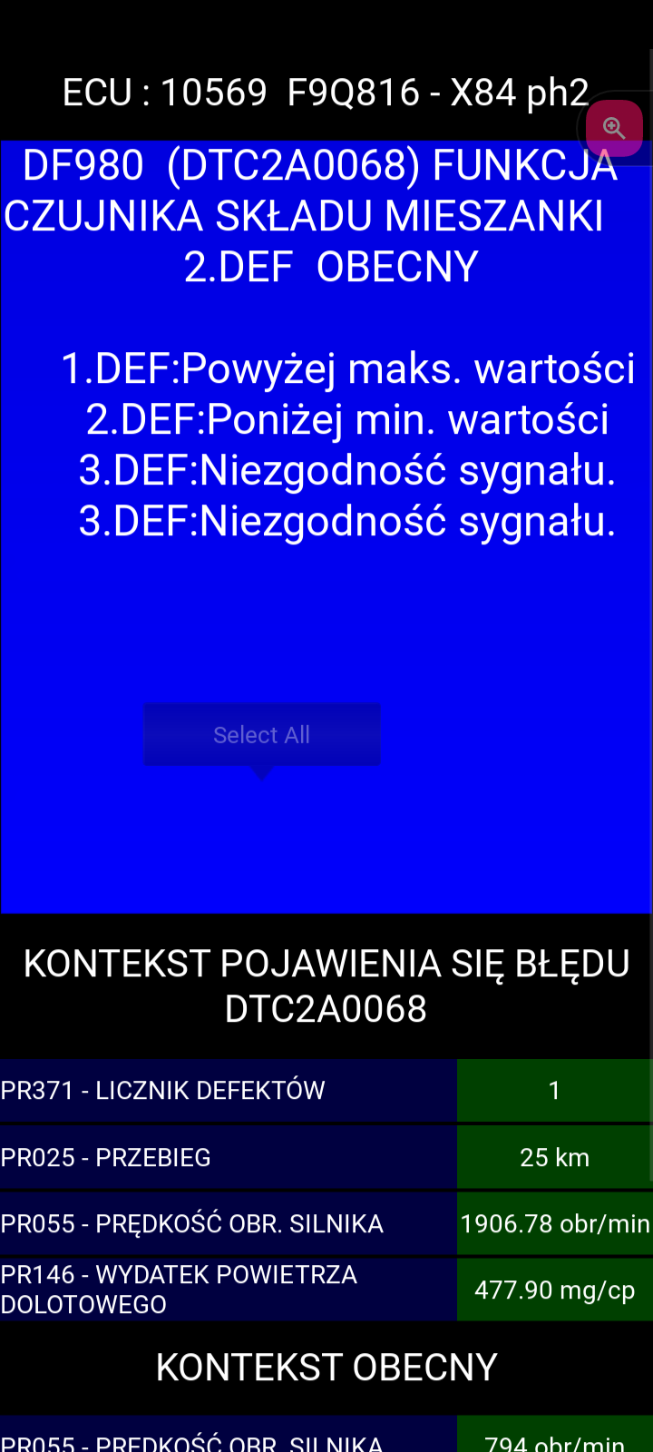

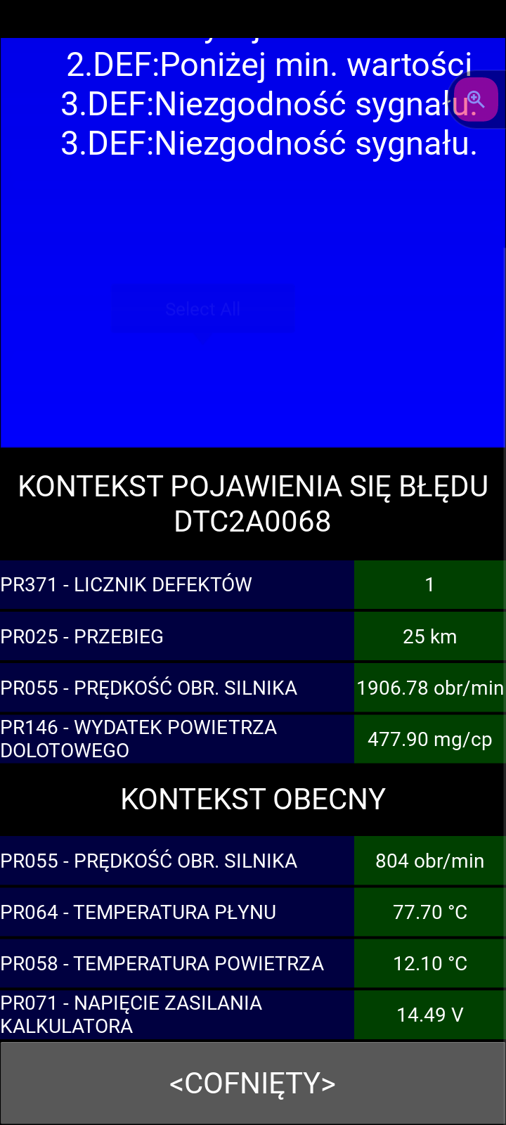

    Witam, po przejechaniu kilkunastu km wyskakuje błąd DF980 DTC2A0068 Funkcja czujnika składu mieszanki 2. def obecny (poniżej min. wartości). Gdzie szukać przyczyny? Gdzie jest czujnik ciśnienia spalin w tym Sceniku? Gdzie szukać, jakieś zdjęcia czy coś? Pozdrawiam
    Zrzut ekranu z kodem błędu DF980 DTC2A0068 dla Renault Scenic.
    Zrzut ekranu z danymi diagnostycznymi Renault Scenik 2.
    Adam
    AI: Czy zauważyłeś jakieś inne objawy w samochodzie, gdy pojawia się ten błąd, np. spadek mocy, zwiększone zużycie paliwa lub inne problemy?
    Nie ma objawów
    AI: Czy podejmowałeś już jakieś kroki diagnostyczne lub naprawcze, aby rozwiązać ten problem? Jeśli tak, to jakie?
    Czyściłem sondę lambda, przepływomierz, zawór EGR, odmę, zawór odmy, przepustnicę.

    Witam. Wymieniłem czujnik ciśnienia doładowania i zawór regulacji ciśnienia doładowania N75. I nadal występuje błąd funkcji czujnika składu mieszanki. Po przejechaniu kilkunastu kilometrów, gdy samochód się nagrzeje i zacznie pracować sonda lambda, wyskakuje błąd: obwód przerwany. Czy da się tę sondę uratować, czy do wymiany?

    Jeżeli masz błąd obwód przerwany to po sprawdzaj kable i wtyczki.
