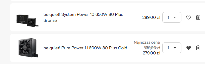

    Który z tych zasilaczy będzie lepszym wyborem do R5 5600X RX 6700 XT i dlaczego?
    Dwa zasilacze be quiet!: System Power 10 650W 80 Plus Bronze za 289 zł oraz Pure Power 11 600W 80 Plus Gold za 279 zł.

    Zasilacz ci wystarczy 650W.

    Z tych dwóch bierz Pure Power.

    System Power 10 jest ogólnie kiepskim wyborem, jest to krok wstecz w stosunku do wcześniejszej wersji 9. Wersja 10 zebrała sporo krytyki. Pure Power 11 jest lepszy jakościowo. Ma też wyższą sprawność.
    6700XT pod obciążeniem potrzebuje poniżej 250W, szpilki do 300W, procesor podczas grania nie powinien przekraczać 100W, ale jak się założy nawet 150W to przy zasilaczu 600W jeszcze i tak zostanie dobry zapas.
    Z tych dwóch zdecydowanie Pure Power.
