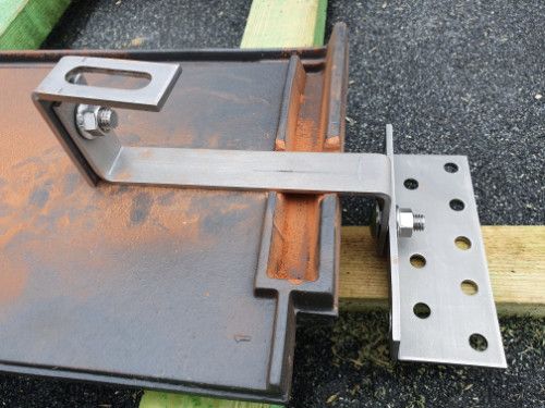

    Uchwyty do dachówki z podwójną regulacją. Trzeba szlifować dachówki.
    Uchwyt do dachówki z podwójną regulacją na elemencie dachowym.
    Wkręty do krokwi.

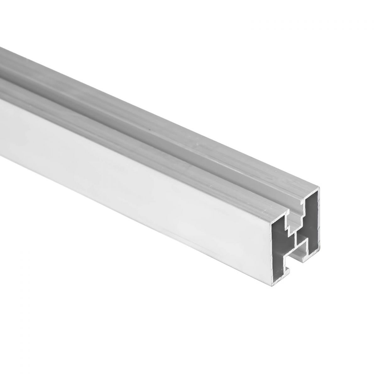

    Profil aluminiowy.
    Profil aluminiowy w kształcie prostokąta z wycięciami, widok z boku.
    Śruby montażowe, klemy środkowe i zewnętrzne, zaciski oczkowe do przewodów uziemiajacych, przewody uziemiające o przekroju 16mm2.
    Sprawdź jaki masz system montażowy zamontowany obecnie, powinien być taki sam ze względów estetycznych, żeby panele były zamontowane w tej samej płaszczyźnie.

    To konkretnego fachowca trzeba pytać.
    Tanio nie będzie, kąt nachylenia dachu, wysokość od ziemi, może potrzebne rusztowanie a może wysięgnik, trzeba chodzić po dachu, zdemontować część dachówek, szlifować dachówki (może pęknąć, trzeba mieć kilka w zapasie), itp.
    Wiele czynników.

    Tak z grubsza 1500-3000zł o ile znajdziesz fachowca tylko do samego montażu.

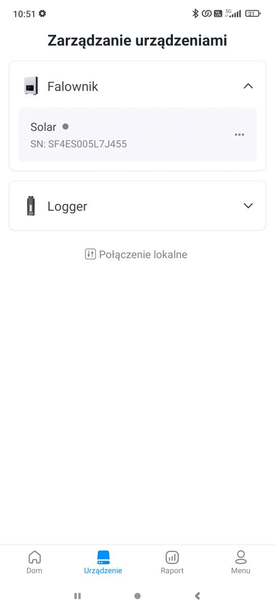

    Zrzut ekranu aplikacji do zarządzania urządzeniami solarnymi pokazujący brak połączenia. Rano falownik wystartował, dane do APK zostały zaciągnięte i od 7:54 nie ma żadnych danych, zrzut info z falownika, chyba coś jest z datą logerem bo nie pokazuje wifi, panele podłączone do tych co były nie wiem czy równolegle czy szeregowo ale natężenie rośnie a napięcie jest stale, co do napięcia to stało w miejscu jak nie było natężenia a jak się pojawił prąd to napięcie na stringach skacze

    Tu masz filmik jak ustawić datalogger https://www.youtube.com/watch?app=desktop&v=U4oxXNtvLy4

    Weź instrukcję do tego dataloggera, datalogger emituje swój własny SSID WiFi (nazwa sieci->nr seryjny dataloggera), logujesz się do niego->do tej sieci i podajesz dane do sieci WiFi z dostępem do internetu (nazwę sieci i hasło).

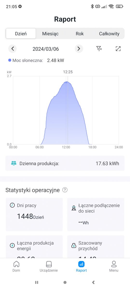

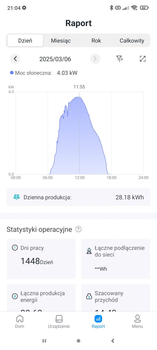

    Witajcie, co do leggera, wystarczyło odlaczyc falownik i po resecie wróciło wszystko do normy, napięcie tak jak pisałem wcześniej skakało ale teraz jakoś jest ok, wahania są minimalne, zamieszczam wam porównanie pracy instalacji z dzisiaj i z zeszłego roku bardzo podobny dzień, jestem zadowolony z tej dokładki o to mi chodzilo, fajnie to pracuje, myślałem że będzie jakiś problem, ale jest ok no i zworki przestawione na 6.6 kw i działa więc polecam, dziękuję wszystkim za pomoc i info, pozdrawiam
    Zrzut ekranu z aplikacji monitorującej produkcję energii słonecznej z dnia 6 marca 2024.
    Zrzut ekranu raportu z aplikacji do monitorowania instalacji fotowoltaicznej z wykresem produkcji energii.
