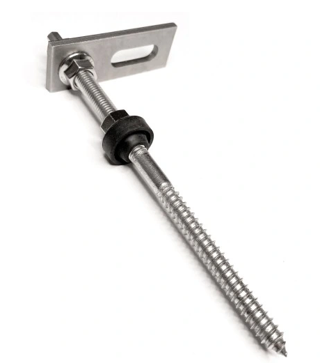

    Po dłuższej przerwie wróciłem do tematu. Na chwile obecną mam już kupiony falownik Sofar Solar 2700TL i panele 8 sztuk Longi Solar 375 LR4-60HPH.
    Zastanawiam się teraz nad konstrukcją. Dach pokryty blachą trapezową T-18, z rozstawem krokwi co ok 62 cm. Myślałem aby w każdą z krokwi wkręcić śrubę dwugwintową taką jak na rysunku, ale nie zawsze wychodzi "dół fali" przy krokwi, czy w takim przypadku wystarczy jak będzie chwycone do łaty? Mam zamiar zrobić dwa rzędy po 4 panele, co ile powinna być śruba?

    A mostki trapezowe nie wchodzą w grę?
  • #30 19628634
    Tomcen
    Posty: 136
    Pomógł: 2
    Ocena: 42
    Też o tym myślałem ale z tego co widziałem to też nie trafię zawsze w krokiwe a przy montażu na fali nie chce aby blacha trapezowa się wygięła.
