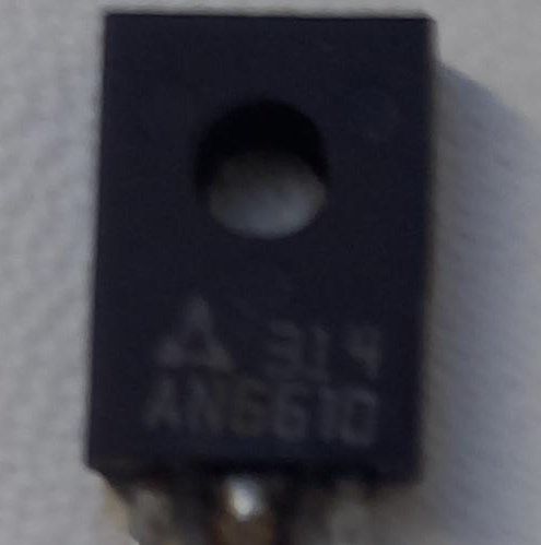

    Witam i mam pytanie uszkodził mi się tranzystor w płytce sterowania silnika o symbolu AN6611. Płytka , tranzystor i silnik widoczne na zdjęciach.
    Jaki mogę zastosować zamiennik tego tranzystora ?
    Na datasheet brak danych o napięciu , mocy i amperach .
    Prawdopodobne będzie pasował tranzystor BD 135 .
    Ale chciałbym się dowiedzieć.

    Dlaczego wprowadzasz w błąd chcących Ci pomóc. Ze zdjęcia wyraźnie widać, że ostatnią cyfrą jest 0 (zero) a nie 1 (jeden) jak mylnie podałeś. Mi wygląda, że to AN6610 ale nie AN6611.
    Zdjęcie układu scalonego z oznaczeniem AN6610 na obudowie.

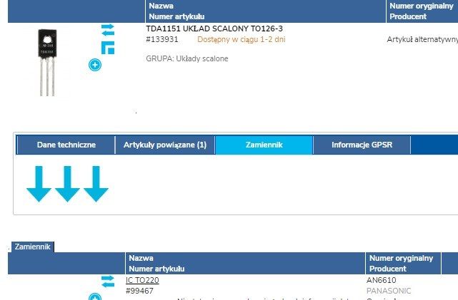

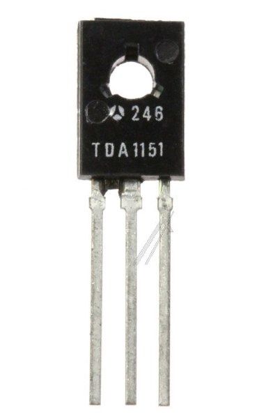

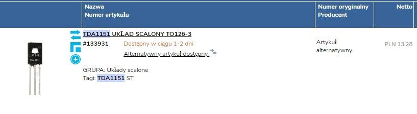

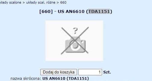

    Dostępnym zamiennikiem jest TDA1151.
    Strona internetowa z zamiennikiem układu scalonego TDA1151.
    Zdjęcie układu scalonego TDA1151 z informacją o dostępności.
    Trójkońcówkowy układ scalony TDA1151 z widocznymi numerami i otworem ułatwiającym montaż.
    Brakujący obrazek w internetowym katalogu układów scalonych.

    jajacek44 napisał:
    Jak widać oryginał też dostępny.
