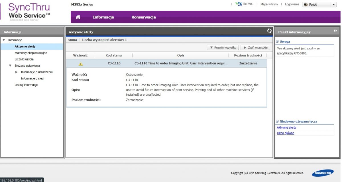

  • #6 21444636
    novagemma
    Posty: 3
    Zrzut ekranu przedstawiający interfejs SyncThru Web Service z ostrzeżeniem C3-1110 dotyczącym wymiany jednostki obrazującej.
    W Sync Thru znalazłem komunikat z kodem błędu po sugestii jednego z kolegów.
    C3-1110, czas na wymianę, chociaż w opinii serwisu czas życia bębna został skrócony przez producenta o 30% :(
    (business is business)
    Dziękuję za sugestie i porady
