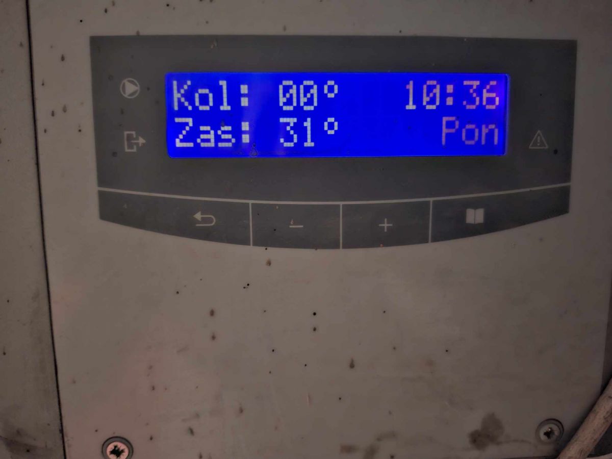

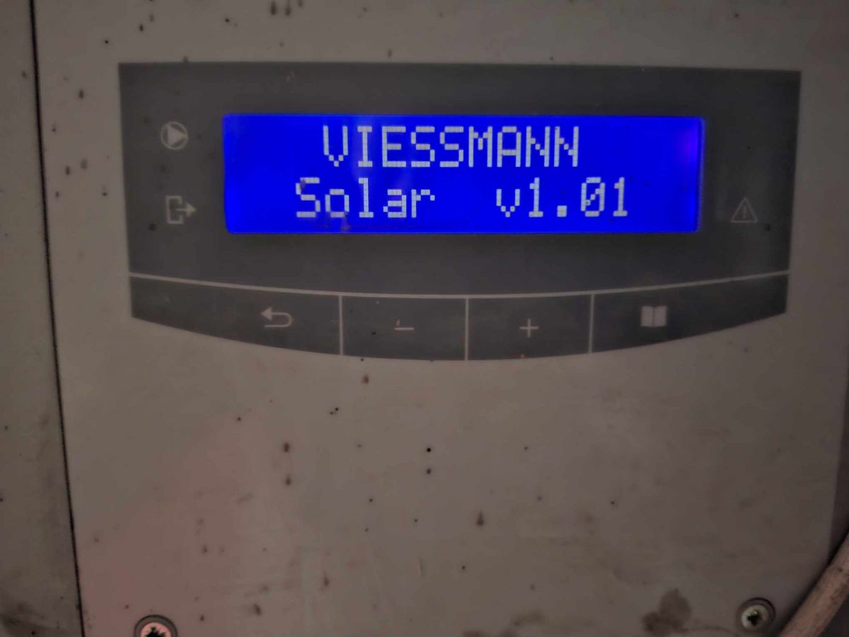

    Taki to archaiczny sterownik...
    Sterownik solarny Viessmann z niebieskim wyświetlaczem LCD pokazujący temperaturę 0°C na kolektorze i 31°C na zasilaniu.
    Panel sterownika instalacji solarnej Viessmann z wyświetlaczem pokazującym Solar v1.01.

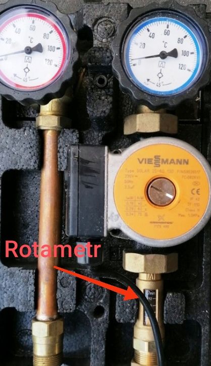

    Witaj, jeśli to fabryczny zestaw solarny, to przy zaworach napełniających powinien być rotametr. Czy on przy zmianie prędkości lub przy włączeniu porusza się?
    Zestaw solarny z manometrami i rotametrem oznaczonym strzałką.
    Często instalatorzy zakładali filtr, też może być zapchany, a przy temp. 130°C to mógł się rozwarstwiać glikol i wtedy zapycha filtr.

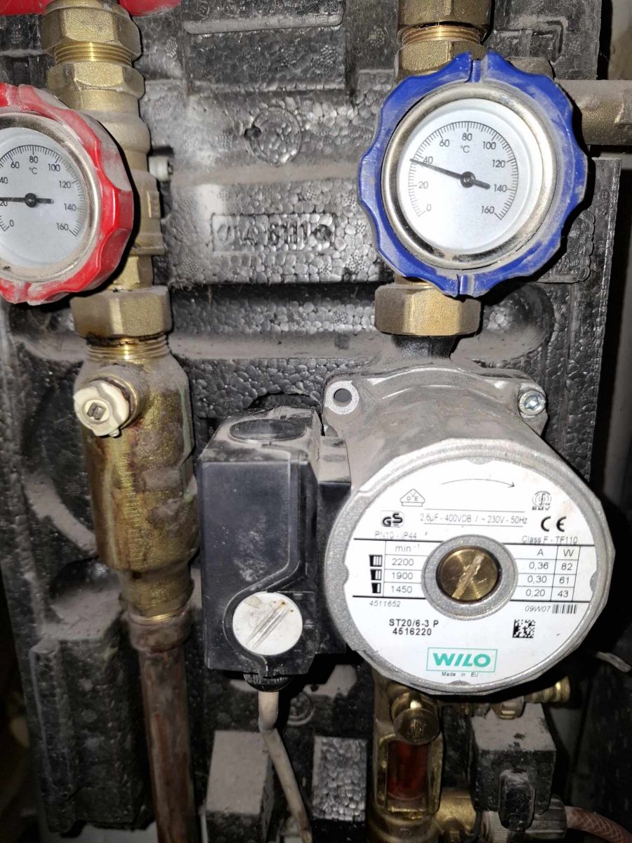

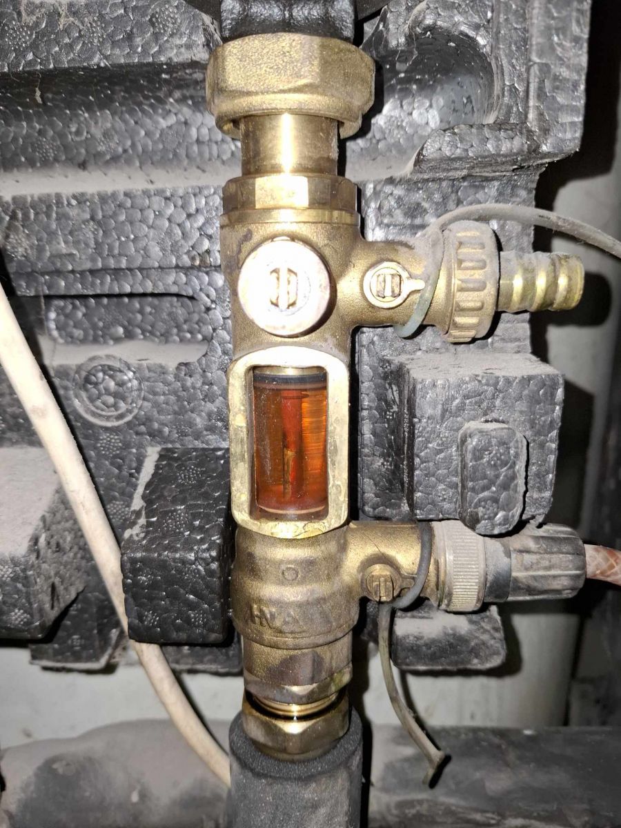

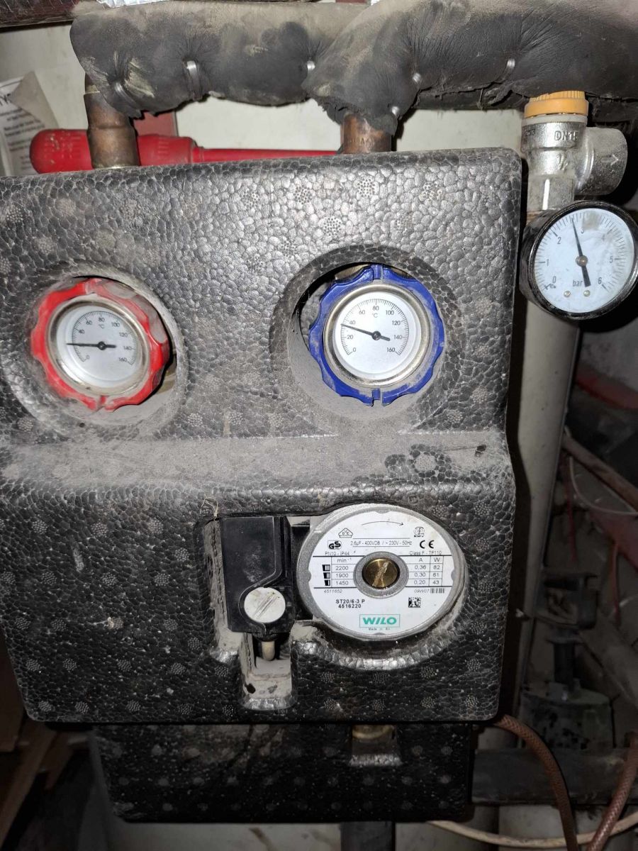

    W rotametrze ten pływak jest stale w górnym położeniu- jak na fotce (a pompka jest na powrocie).
    Podzespół instalacji grzewczej z dwoma manometrami i pompą Wilo.
    Rotametr z pływakiem w górnym położeniu na tle izolacji.
    Widok na system grzewczy z rotametrem i pompą Wilo.

    Musisz usprawnić ten rotametr, on powinien bez pracy pompy opaść.
    Widzę, że masz zalane glikolem (tyfocor) do solarów.
    Zamknij zawory, spuść glikol, sprawdź ten rotametr, napełnij (bo widzę, że masz podłączoną hydronetkę do napełniania) i napisz, co się dzieje po tych działaniach.

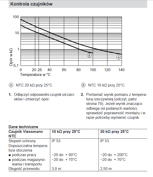

    Instalacja wypłukania, płyn wymieniony, układ działa, ale czasami widzę, że na wyświetlaczu widnieje wskazanie temperatury, które zgodnie z założoną różnicą temperatury między kolektorem, a zbiornikiem włącza pompkę (u mnie obecnie to 20 stopni różnicy).
    Pompka pracuje de facto wychładzając zasobnik (temperaturę sprawdzam dotykając przewody z glikolem)- gdy tylko przestawię mechanicznie bieg pompki (z trzeciego na drugi) momentalnie wskazanie temperatury kolektora uzyskuje realną wartość i sterownik wyłącza pompkę.
    Czy te objawy mogą wskazywać na uszkodzenie czujnika temperatury na kolektorach?

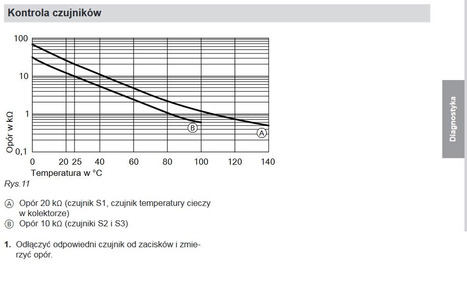

    Witaj, trzeba by sprawdzić ten czujnik. W instrukcji serwisowej masz podane wartości dla czujnika.
    Gdzieś mam tabelę czujników, jak znajdę, to ci ją wyślę (ogólnie to charakterystyka czujników jest dostępna w internecie).
    Wykres i tabela przedstawiające charakterystykę czujników NTC Viessmann.
    Wykres przedstawiający zależność oporu czujników od temperatury.

    Dzięki- a jakiegoś uniwersalnego zamiennika do podmiany nie podlinkujesz? Z elektroniką to raczej kiepsko u mnie- podołam wymienić jeno ;-)
