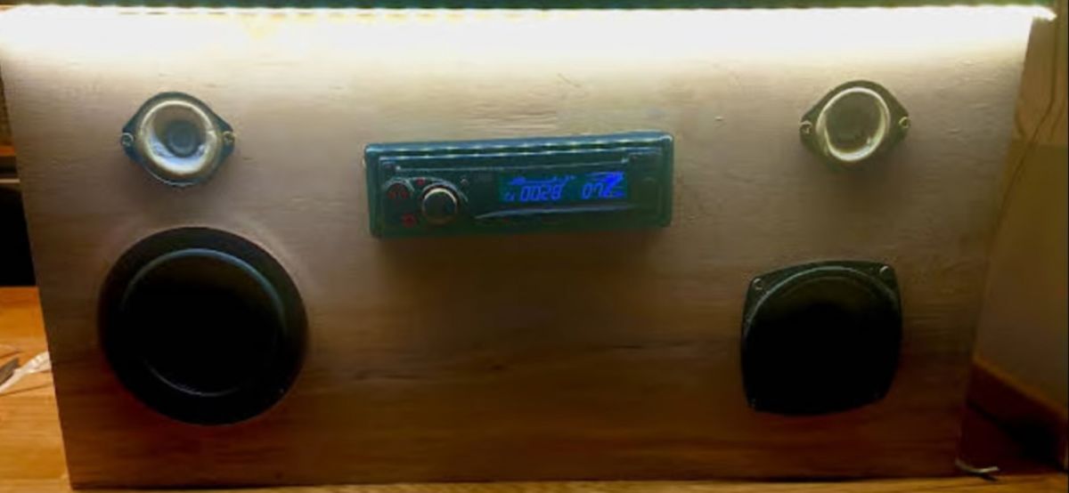

    Witam. Rok temu zbudowałem wieżę z głośnikami ze wzmacniaczem w postaci radia samochodowego JVC KD-G342. 4 głośniki podłączone poprzez zwrotnice 2kanałowe o łącznej mocy ok. 60w. Zasilane zasilaczem led 100w (nie, nie ma zakłóceń ani zniekształceń.) Dobre wygłuszenie obudowy i komór z głośnikami, nie rezonuje
    Konstrukcja audio z radia samochodowego JVC i głośników zamontowanych na drewnianej obudowie. . Jednak brakowało basu, więc do złącza rca z tyłu radia podłączyłem aktywny subwoofer od głośników komputerowych Creative (nie ma wielkiej mocy, chyba 12w ale robi robotę.) Teraz dźwięk jest dla mnie naprawdę zadowalający i idealnie zbalansowany, idealna ilość basu i tonów wyższych, średnich też nie brakuje. Natomiast chciałbym jednak wbudować subwoofer w moją konstrukcję. Przychodzę więc z pytaniem jakiego głośnika użyć i jak to skonstruować by bas był głęboki i słyszalny. Czy jest potrzebny otwór tak jak w subwooferze komputerowym, jaki głośnik, oddzielnie zasilany na oddzielnym wzmacniaczu, czy podłączony do radia (zostały 2 kanały wolne). Proszę o wszelkie rady, bo we wcześniejszych moich konstrukcjach ten nie byłem w stanie satysfakcjonującego poziomu basu z po prostu niskotonowymi głośnikami, może nie znam jakiejś sztuczki ;)
    Załączę zdjęcie obecnego wyglądu konstrukcji (jest to na prawdę spore na zapas właśnie)

    Zaleca się zastosowanie głośnika subwooferowego dedykowanego do niskich częstotliwości (np. 8–10 cali) w odpowiednio zaprojektowanej obudowie z portem bass-reflex (tzw. otworem) i korzystanie z oddzielnego wzmacniacza (np. moduł klasy D). Radio samochodowe ma ograniczoną moc, dlatego dedykowane wzmocnienie pozwoli uzyskać znacznie głębszy bas.
    Szczegółowa analiza problemu
    1. Wybór głośnika (subwoofera)
    - Zwróć uwagę na średnicę (8–10 cali), moc RMS ~50–200 W oraz parametry Thiele-Small (Fs, Qts, Vas).
    - Im niższa częstotliwość rezonansowa (Fs) i sensowna wartość Qts (np. w zakresie 0,3–0,7), tym łatwiej uzyskać głębszy bas w poprawnie dobranej obudowie.
    - Popularne marki i modele z dobrym stosunkiem ceny do jakości to np. STX, Tonsil, Dayton Audio, a także tańsze warianty marki Pioneer czy Sony Car Audio (choć te ostatnie wymagają weryfikacji parametrów TS).
    2. Rodzaj obudowy
    - Zamknięta (sealed)
    – Daje precyzyjny bas, ale przy mniejszej efektywności (potrzeba mocniejszego wzmacniacza).
    - Bass-reflex
    – Ma otwór (port) i kanał o określonej długości, co zwiększa efektywność i pozwala wydobyć niższe pasmo basu. Najczęściej polecana, jeżeli priorytetem jest głęboki i słyszalny bas.
    - Przy wyborze typu obudowy należy uwzględnić parametry TS głośnika. Producent często podaje zalecane objętości i strojenie portu bass-reflex.
    3. Zasilanie subwoofera
    - Wolne kanały w radiu: Radio samochodowe zwykle zapewnia realnie ok. 15–20 W RMS na kanał (mimo wyższych deklaracji). To z reguły za mało, by uzyskać mocny, głęboki bas.
    - Dedykowany wzmacniacz:
    – Najlepiej wybrać moduł klasy D (np. TPA3116, TPA3118, plate-amp Dayton Audio itp.) o mocy ok. 50–200 W (w zależności od wybranego głośnika).
    – Można zasilać go z osobnego zasilacza lub – jeśli parametry napięcia będą odpowiednie – z zasilacza LED, choć bywa to problematyczne (należy sprawdzić, czy ten zasilacz zapewnia stabilne napięcie i wystarczający zapas prądu).
    4. Filtr dolnoprzepustowy (crossover)
    - Subwoofer powinien mieć ograniczony pasmo do ok. 80–100 Hz (zależy od preferencji i pozostałych głośników), tak by nie „kolidował” z sekcją średnio-wysokotonową.
    - Wzmacniacze subwooferowe często mają wbudowany filtr regulowany płynnie. W innym wypadku należy zastosować pasywny filtr dolnoprzepustowy lub aktywny crossover przed wzmacniaczem.
