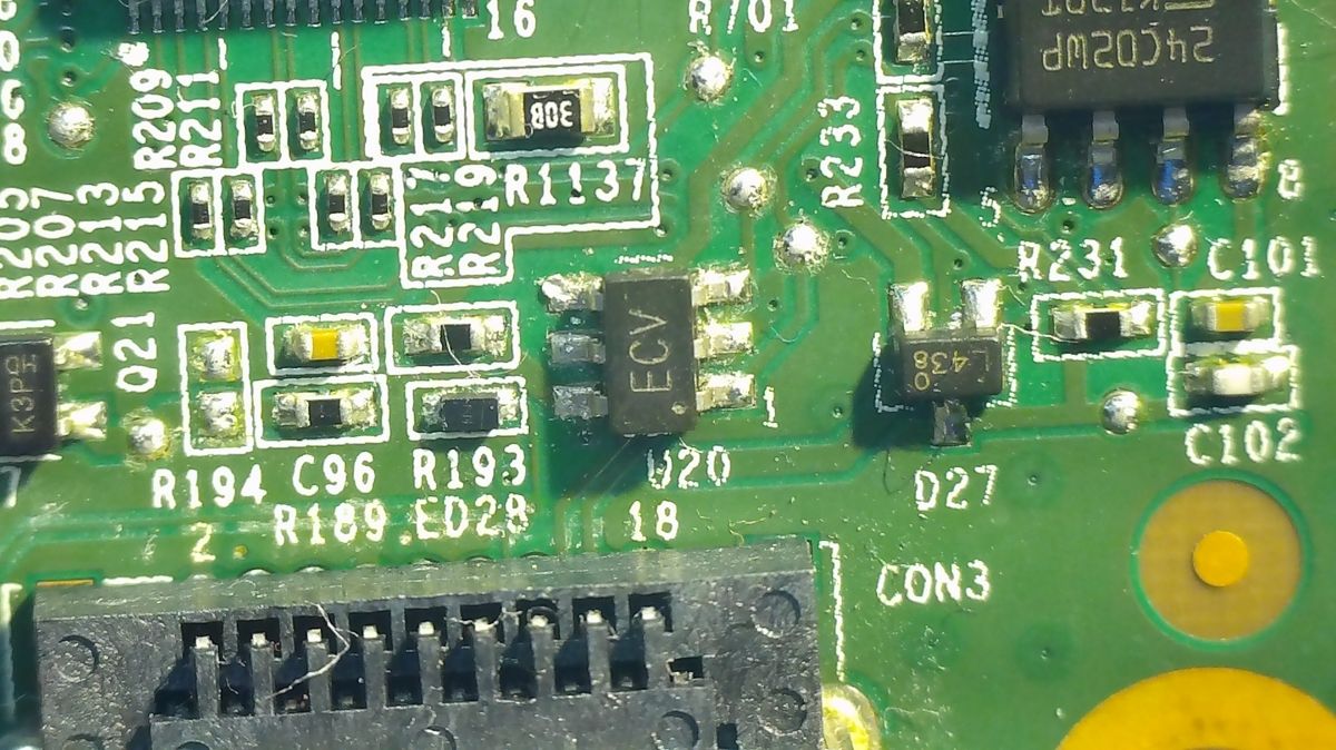

    Zwracam się z prośbą o identyfikację układu. Chodzi o ten z napisem ECV. Spadki napięć między wyjściami inne niż w pozostałych dwóch na płytce, zatem pewnie do wymiany. Tylko co kupić?
    Element znajduje się w torze wejścia HDMI w projektorze Infocus.
    Zdjęcie płytki drukowanej z zaznaczonym elementem o oznaczeniu ECV na torze wejścia HDMI w projektorze Infocus.

    Prosze:
    L05L5V0C6-4C

    Bardzo dziękuję. Części zamówione. Jak wlutuję, dam znać.
