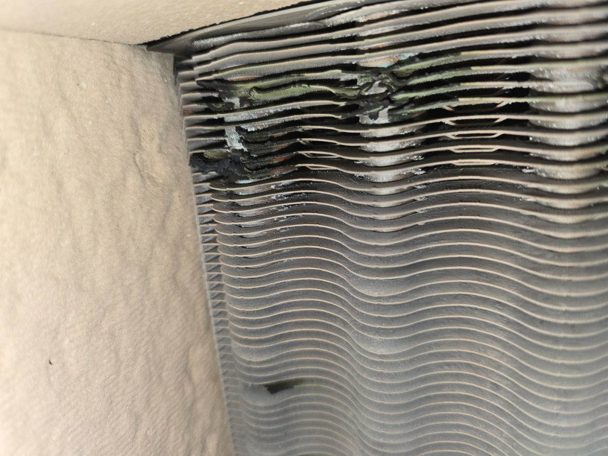

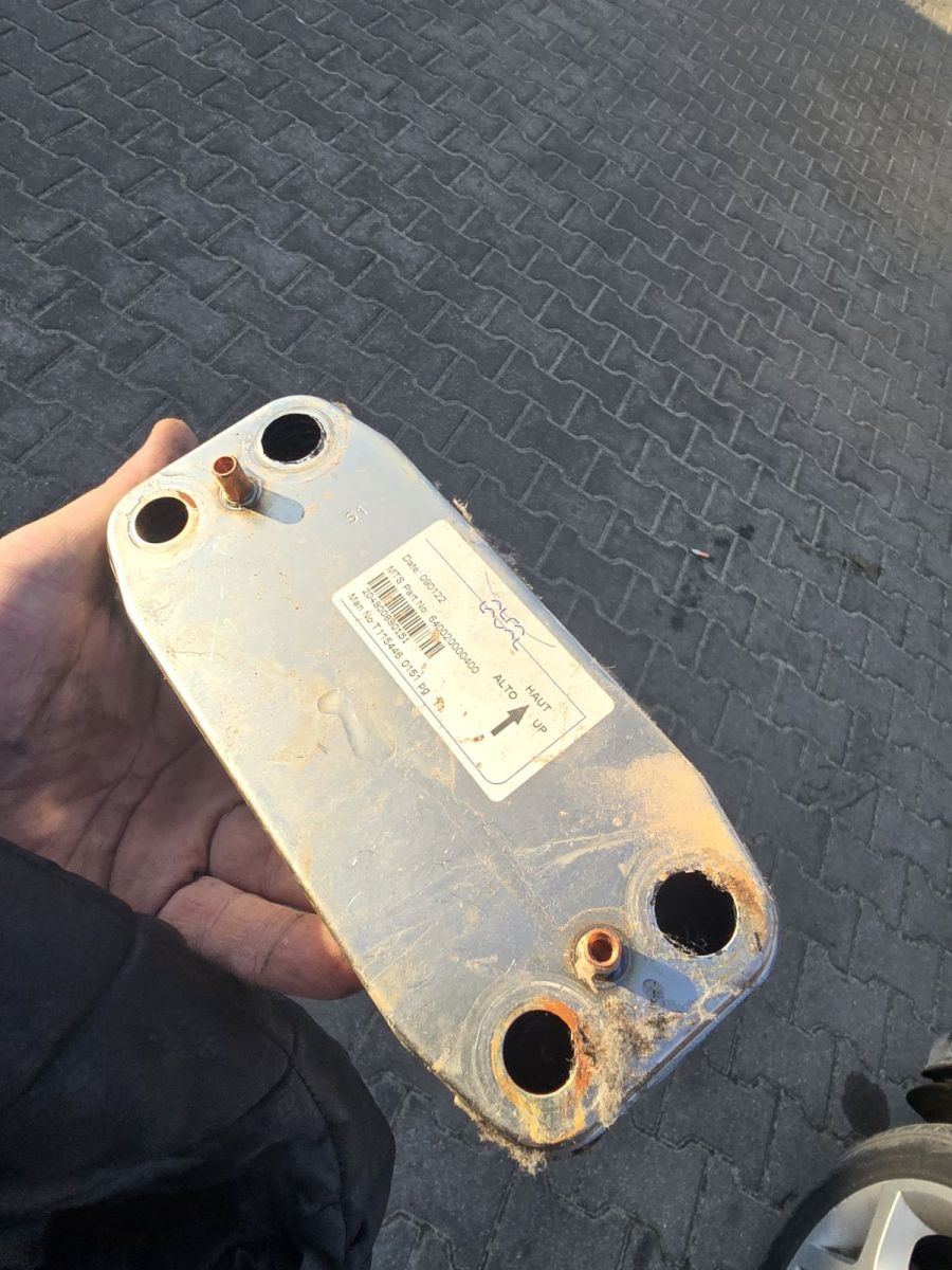

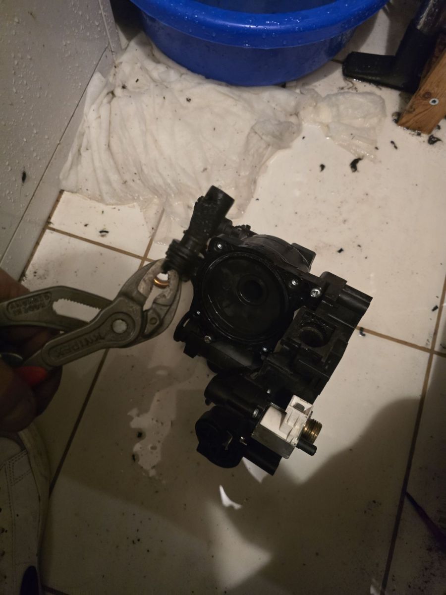

    Był serwisant. Filtr wyciągnął ale niestety uległo zniszczeniu mocowanie czujnika manometru. Jeden wymiennik wyczyścił a drugi mówił że nadaje się do wymiany. Ciśnienie w naczyniu 0 bar i uzupełnił. Ogrzewanie ruszyło ale nie ma ciepłej wody. Serwisant nie wie dlaczego. Jutro ma jeszcze zobaczyć z ta woda inny serwisant jego kolega ponieważ ten co dziś robił musi wyjechać.
    Czy ktoś z kolegów wie co może być przyczyną że kocioł nie odpala przy włączeniu ciepłej wody?
    Zbliżenie na żebrowaną powierzchnię wymiennika ciepła z widocznymi śladami uszkodzeń i zabrudzeń.
    Zardzewiały wymiennik ciepła trzymany w dłoni.
    Osoba trzyma narzędzie przy uszkodzonym elemencie kotła na podłodze.

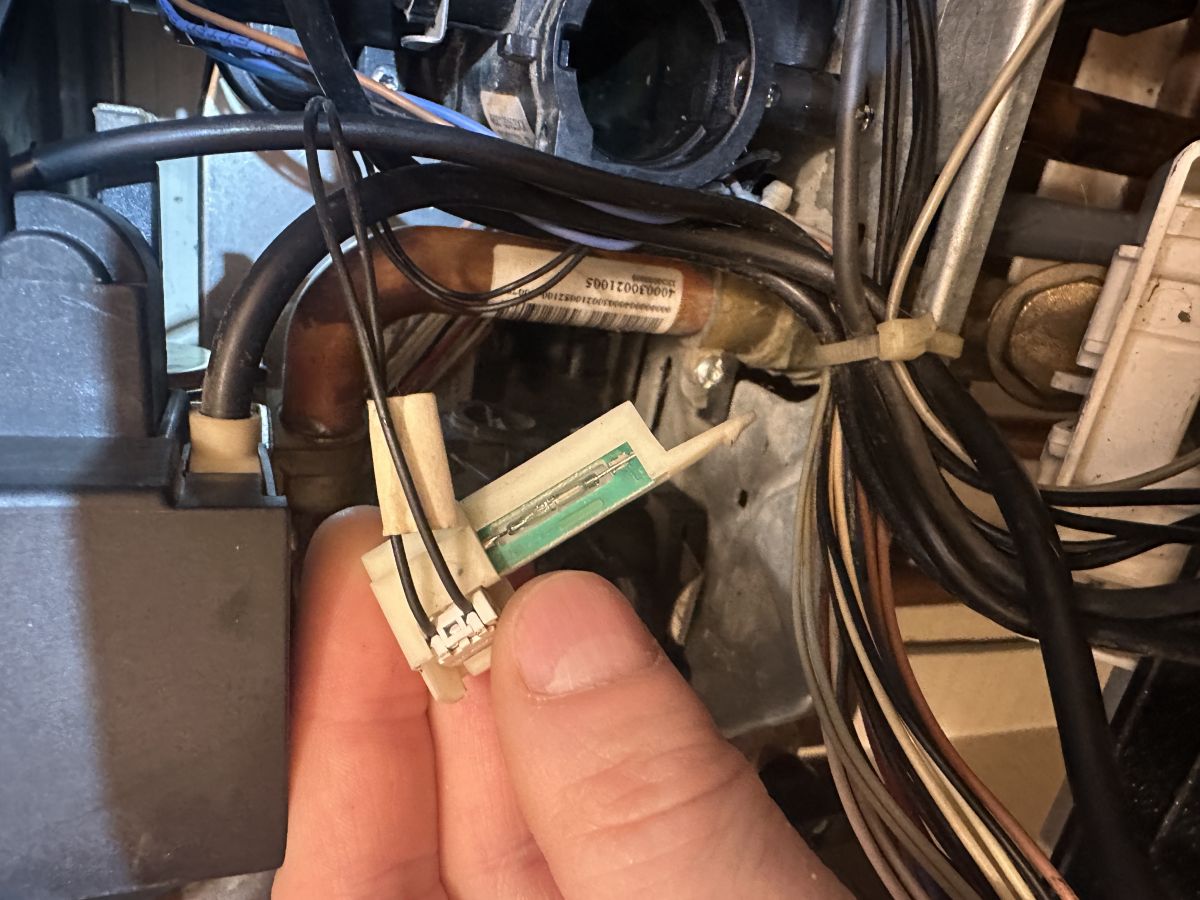

    Można np multimetrem (ciągłością obwodu) po zbliżeniu magnesu styk kontraktronu powinien zadziałać i multimetr będzie piszczał. Podeslij zdjęcie kontraktronu
  • #18 21402249
    resiak82
    Posty: 104
    Ocena: 30
    Zdjęcie wnętrza urządzenia lub maszyny z kilkoma kablami i ręką trzymającą plastikowy element połączony z przewodami.

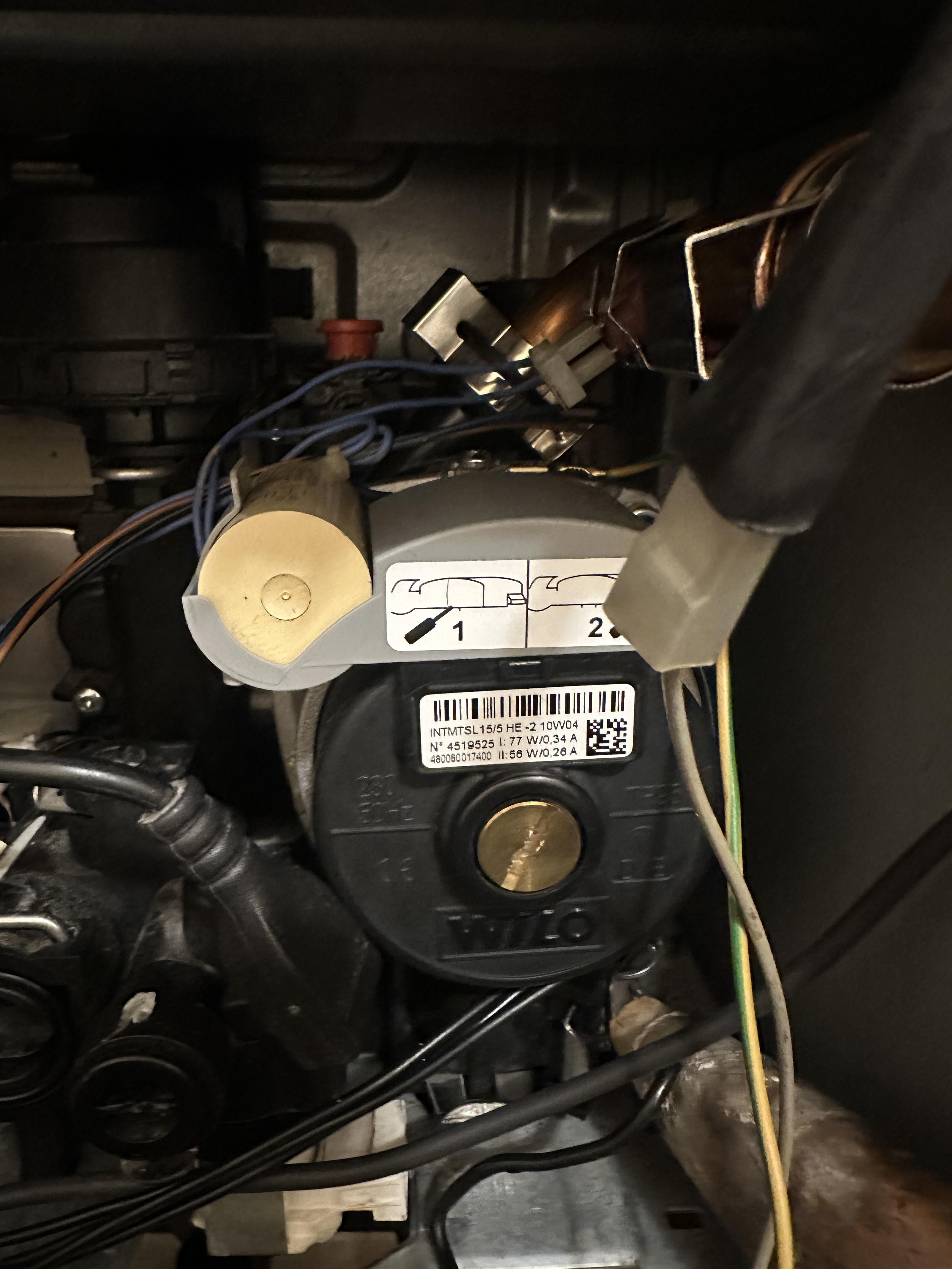

    Na pompie jest kondensator?
  • #26 21402370
    resiak82
    Posty: 104
    Ocena: 30
    Tak, jest. Teraz jest dobrze jak na razie, ale z kranu leci wrzątek nawet jak na kotle ustawie 35 stopni
    Pompa
    • Kocioł Ariston Genus - błąd 104 i 101, trzaskanie, wyciek z zaworu bezpieczeństwa IMG_8798.jpeg (883.46 KB) Musisz być zalogowany, aby pobrać ten załącznik.
    #27 21402377
    madyd
    Poziom 19  
    Posty: 280
    Pomógł: 33
    Ocena: 88
    Sprawdz pojemność kondensatora. Powinien mieć 2uF. Z czasem wysycha. Jego pojemność spada i pompa nie pracuje tak jak powinna. Problem jest z odbiorem ciepła.

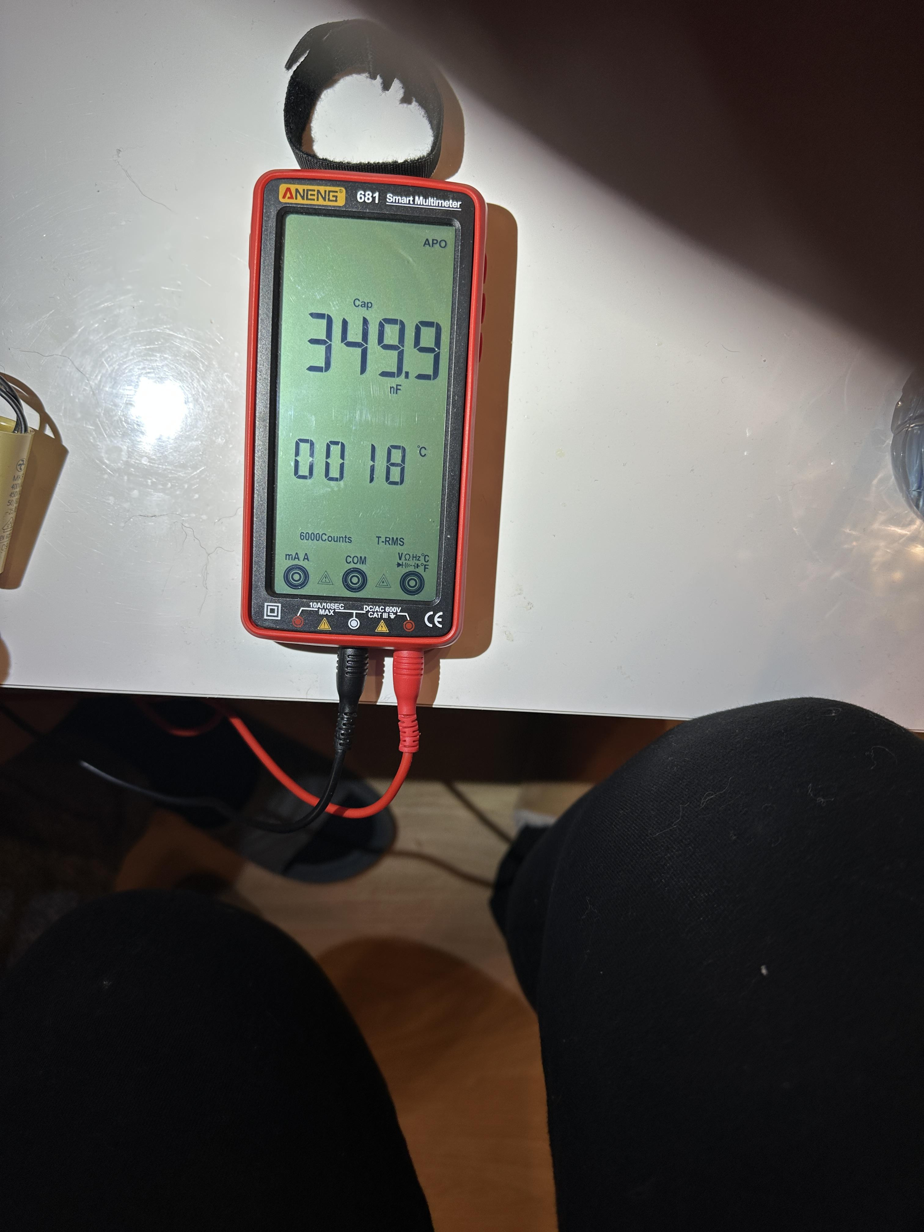

  • #30 21403842
    resiak82
    Posty: 104
    Ocena: 30
    madyd napisał:
    Nie ma problemu. Polecam się. W razie czego kondensator ok. 10 zł na allegro. 🙂 On też może być powodem skoków ciśnienia.
    Witam. Jedyny miernik jaki posiadam to ten. Zrobiłem pomiar kondensatora i taki wynik
    • Kocioł Ariston Genus - błąd 104 i 101, trzaskanie, wyciek z zaworu bezpieczeństwa IMG_8805.jpeg (1007.7 KB) Musisz być zalogowany, aby pobrać ten załącznik.
