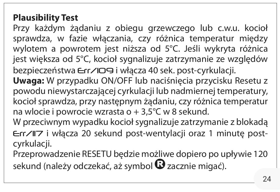

    A gdzie jest taki opis błędu 109? W instrukcji? Ja widzę jako. Nieudany test sond. Opis testu wiarygodności błędu Err/109 w instrukcji obsługi kotła grzewczego
    Jakie wartości pokazują parametry 831, 832?
  • #9 21709275
    quiet
    Posty: 543
    Pomógł: 2
    Ocena: 75
    Gdy piec nie chodził jakiś czas: 831 - 33 stopnie; 832 - 34 stopnie. Po chwilowym włączeniu CWU i wyłączeniu: 831 - 54 stopnie; 832 - 54 stopnie. Podczas pracy cwu 831 - 59 stopni; 832 - 43 stopnie. Przed błędem po długim żądaniu CWU na wyłączonym piecu 831 - 59 stopni; 832 - 43 stopni. Podczas wystąpienia błędu: 831 - 45 stopni; 832 - 35 stopni.
    Patrzę teraz w instrukcję i faktycznie błąd 109 to Błąd Plausibility Test. Sugerowałem się tą stroną: Link

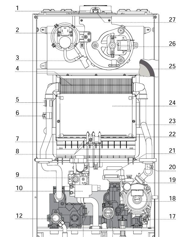

    Sondy są umieszczone prawidłowo?
    Tak jak na rysunku poniżej nr 6 i 20.
    Schemat kotła gazowego z zaznaczonymi sondami temperatury pod numerami 6 i 20

    Właśnie gdy przeglądałem instrukcję zauważyłem że jedną sondę (numer 20) miałem przy samej pompie.

    Nie rozumiem jednej rzeczy..dlaczego test Plausibility sprawdza różnicę temperatur między wylotem a powrotem i nie może być mniejsza niż 5 stopni? Na logikę wydaje mi się że właśnie ta różnica powinna być duża..bo wtedy wymiennik ciepła woda/woda (lub też kaloryfery) działa z dużą sprawnością bo oddaje dużo ciepła a więc temperatura na powrocie jest niska.
    [EDIT]
    Kondensator 1,8uF.
    Czujniki temperatury też ok. Zobaczymy czy zmiana ich położenia na coś wpłynie..
  • #12 21709925
    madyd
    Posty: 282
    Pomógł: 34
    Ocena: 89
    Różnica nie może być większa niż 5 stopni. Chodzi o to że kocioł tak steruje mocą kotła żeby obie temperatury były w zakresie. Powodem jest bezpieczeństwo. Gdyby była za duża różnica między zasilaniem a powrotem to oczywiście mogłoby to świadczyć o dobrym odbiorze ciepła ale mogłoby również być spowodowane problemem z przepływem. Wtedy kocioł nie wiedziałby że ma przestać grzać bo coś jest nie tak. A tak w zależności od temperatury na powrocie ustala moc z jaką ma pracować (a co za tym idzie jaką wodę ma podać na zasilanie).

    Chyba opanowana..trwają testy. Od 3 dni nie wywala błędu. Odsunięcie czujnika temperatury od pompy chyba pomogło. Tylko dziwi mnie, że kable od czujnika są krótkie i wygląda to tak jakby ten czujnik miał być przy pompie. Teraz udało mi się jakoś dociągnąć go do krawędzi komory.
