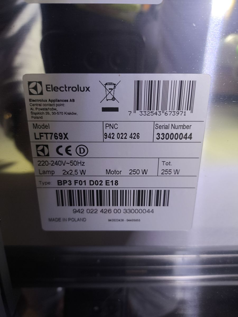

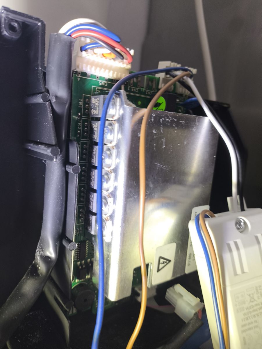

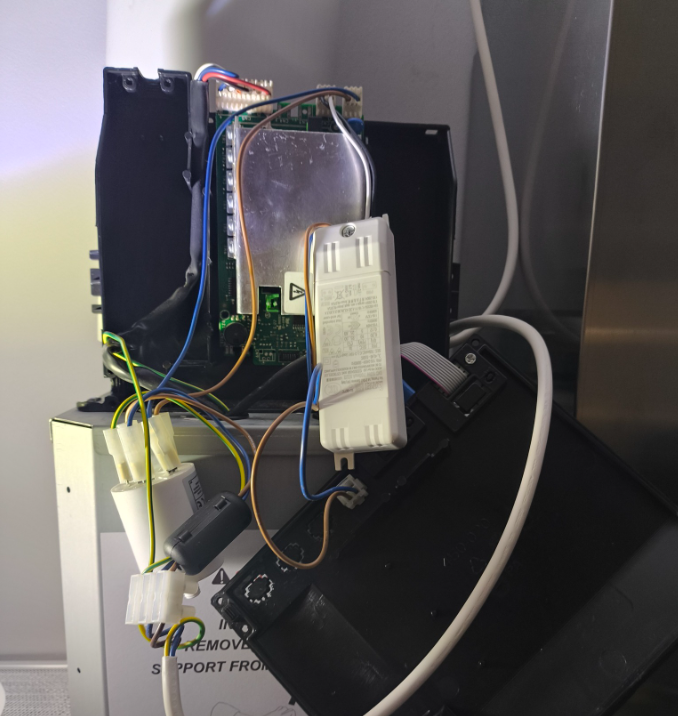

    Hej, mam problem z okapem Electroluxa, potwornie buczy na niskich obrotach.
    Technik Electroluxa stwierdził, że nie wie, jak to naprawić i wpisał, że jest sprawny. Electrolux na tej podstawie mnie zbywa. Tu filmik, jak działa okap: https://youtu.be/J97mOaTCRgs. Szukam informacji, czy coś można z tym zrobić, czy to wada tego silnika, i w końcu jak on działa i jak jest sterowany, może ktoś wie?
    Widok wnętrza okapu Electrolux z wysuniętą elektroniką i okablowaniem. Zbliżenie na wewnętrzne podzespoły okapu, widoczne różnokolorowe przewody i elementy elektroniczne. Tabliczka znamionowa okapu Electrolux model LFT769X.

  • #7 21402272
    donelbaron
    Posty: 311
    Ocena: 25
    Jest kondensator w środku, bo rozkręcałem tę obudowę, nawet po obudowie widać, że ma w środku obok silnika kieszeń ok. 5 x 3 cm, ale wyjąłem go (silnik z okapu), włączyłem i buczenie jest z środka silnika. Na silniku jest tylko napis MOD: A22178301
    Tu małe video
    A i na filmie widać, że jest kondensator.

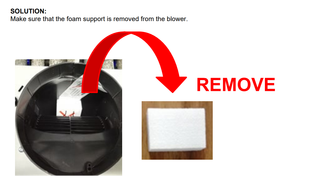

    HOOD - FOAM BLOWER SUPPORT
    DESCRIPTION:
    Remove the foam support of blower inside the motor
    REASON:
    The foam support inside the blower, if not removed, can generate a malfunction of the hood: noise, vibration,
    motor blocked, no airflow, no extraction, no change of the speed, burn smell, etc…
    Ilustracja pokazuje procedurę usunięcia piankowego wsparcia z dmuchawy w silniku.

    Proszę Cię, serio myślisz, że tego nie wyjąłem? Widziałeś wideo? Ja rozkręciłem obudowę tego silnika.

    To jedyna "mądra" informacja w dokumentacji :)
    Generalnie silnik jest drogi, moduł jest jeszcze droższy, okap do "cudu" myśli technicznej nie należy. Oddaj do sklepu i kup coś normalnego, bo eksperymenty w wymianę czegokolwiek mijają się z celem.
    Inna sprawa jest taka, że być może tak nieprzyjemna praca jest całkowicie normalna, niemniej podobnego zgłoszenia jeszcze nie mieliśmy xD

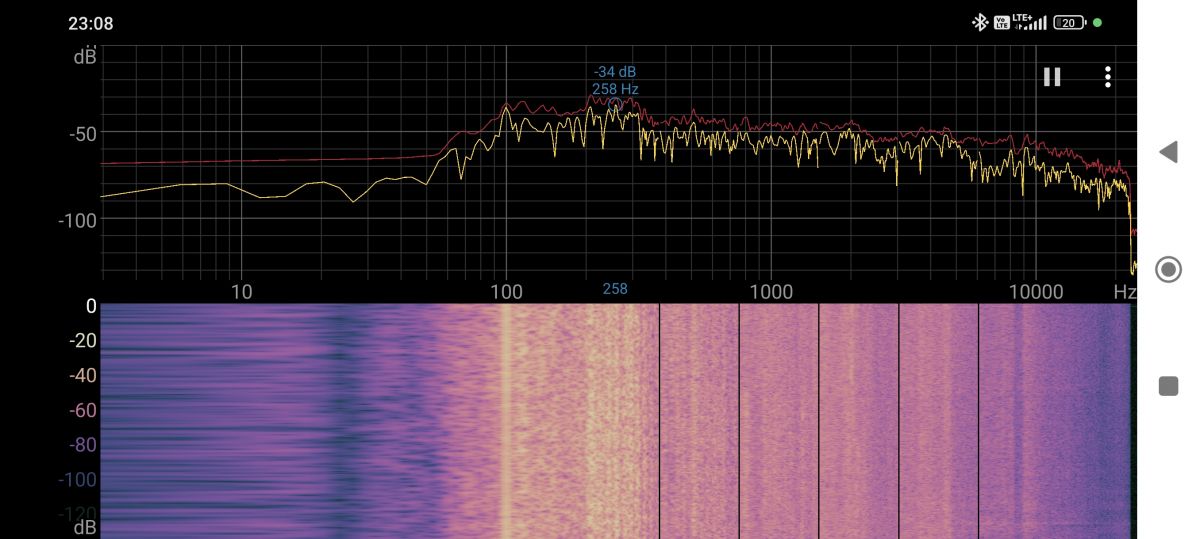

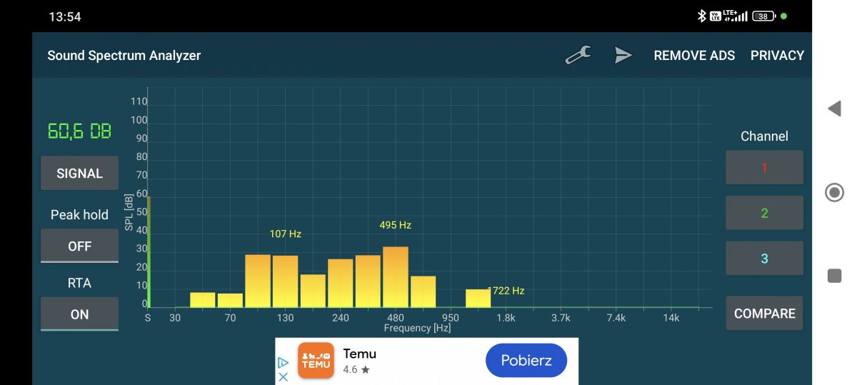

    donelbaron
    Posty: 311
    Ocena: 25
    Zrzut ekranu z analizatora widma dźwięku pokazujący wykres częstotliwości od 70 Hz do 3,7 kHz z pikami przy 107 Hz, 495 Hz i 722 Hz oraz głośnością 60,6 dB.
    Mi to nic nie mówi, to o czym mysłałem to kupno sterownika silnika BLCD i uruchomienie go czymś innym niz falownikiem oryginalnym z obudowy (nie wiem tylko jakie napięcia i w ogole jak wyglada wysterowanie , chyba musial byc oscyloskopem sprawdzic to co jest teraz).
    Chicałbym zrozumiec czy ten problem jest związany z samym silnikiem czy z jego wysterowaniem.
    Odgłos z pewnościa pochodzi z samego środka silnika. Widać to na nagraniu ktore wrzuciłem pare postów wyżej.

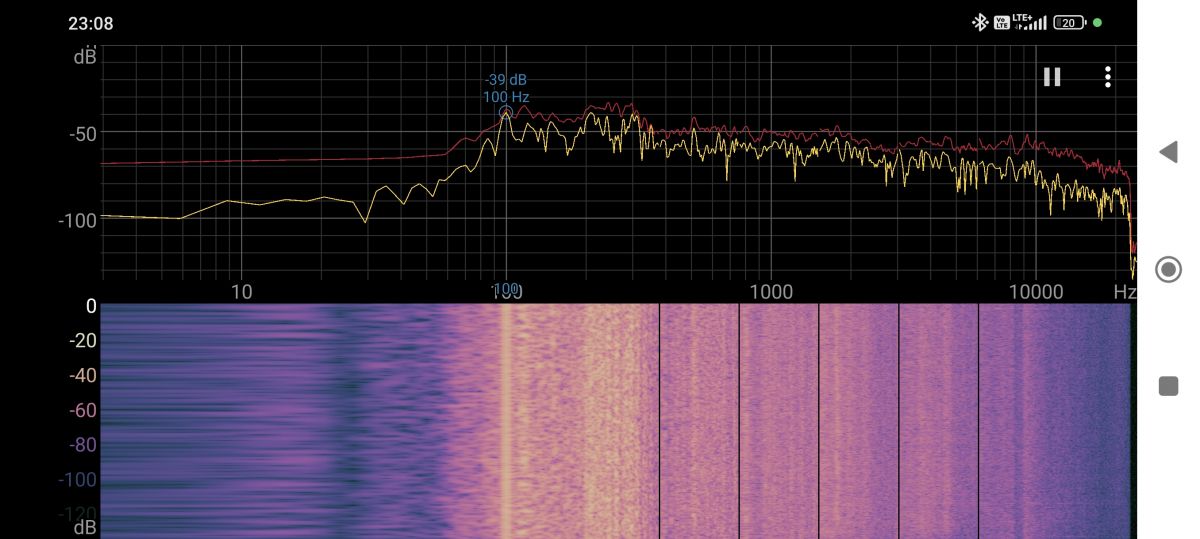

    donelbaron
    Posty: 311
    Ocena: 25
    Wykresy spektrogramu dźwiękowego na ekranie urządzenia.
    prosze, masz jakies wskazówki co mogę jeszcze zrobic ? co sadzisz żeby go uruchomic na innym sterowniku ?

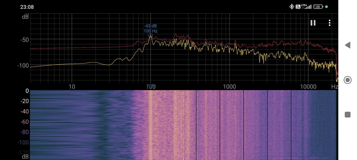

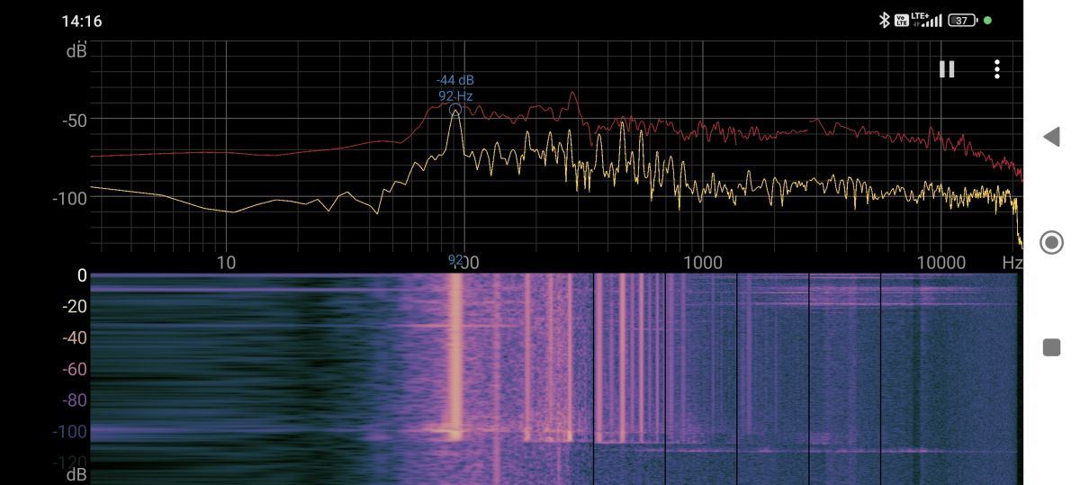

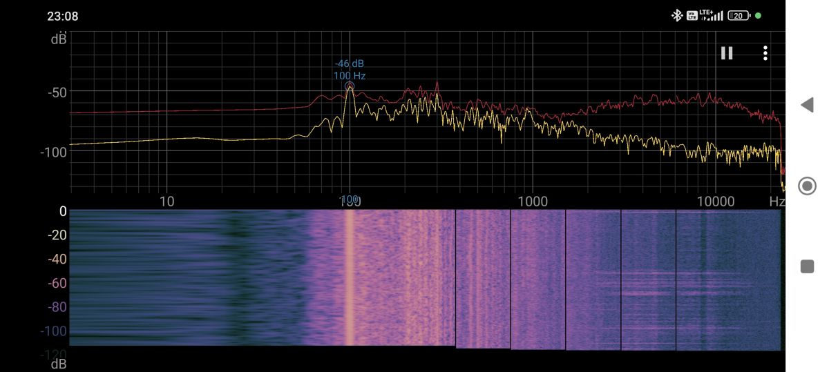

    donelbaron
    Posty: 311
    Ocena: 25
    Wykres spektrogramu przedstawiający poziomy dźwięku w decybelach (dB) w różnych częstotliwościach (Hz). Widmo częstotliwości dźwięku z sygnałem na 258 Hz. Wykres analizujący poziomy dźwięku w decybelach w różnych częstotliwościach. Widmo dźwięku z wykresem częstotliwości w aplikacji na smartfona.
    No to załączam jeszcze 4 różne prędkości, wygląda na to, że buczenie jest cały czas na wszystkich prędkościach i doświadczalnie też mi się tak wydawało.
    Zastanawiam się, jak to jest sterowane, czy tam lecą prostokąty, czy jakiś PWM, a może sterowanie wektorowe. Co polecasz z najtańszych rzeczy do zmierzenia sygnału, który steruje tym silnikiem?
