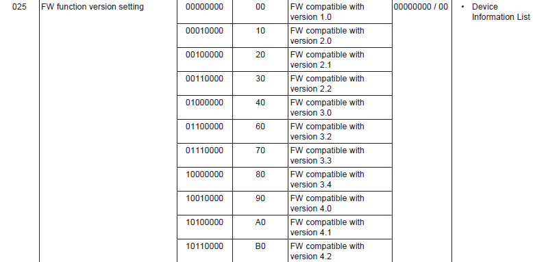

    >>21403269
    A którą wersję funkcji masz włączoną ?
    Obecna funkcja to 4.2
    Tabela ustawień wersji funkcji oprogramowania (FW).
