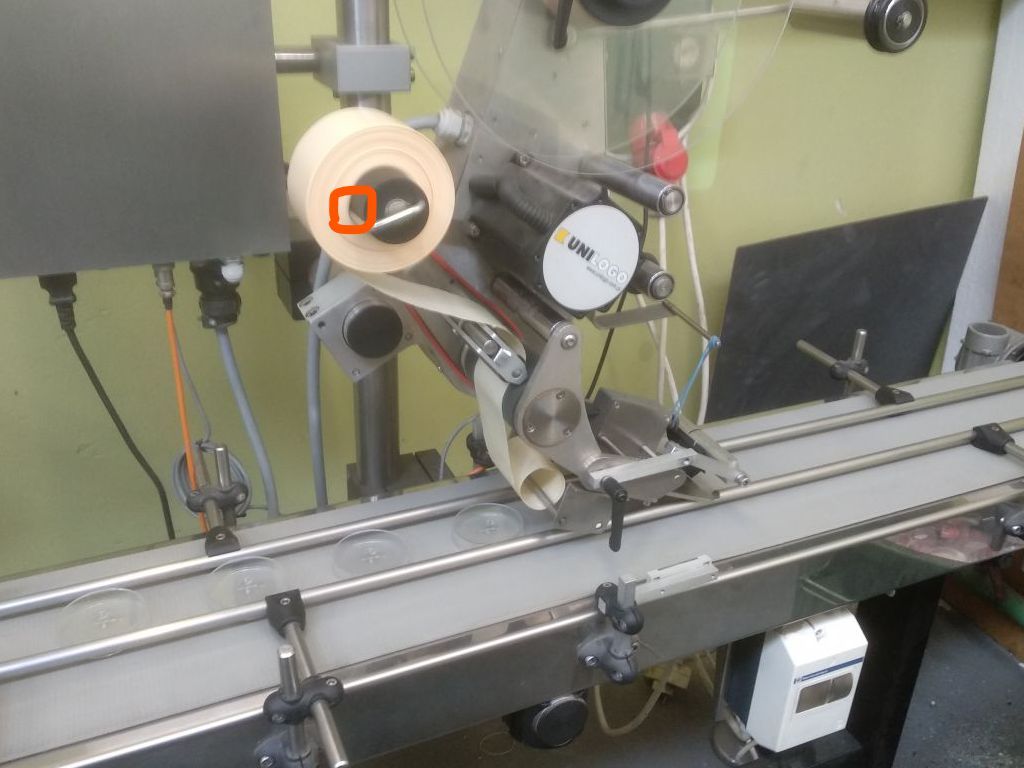

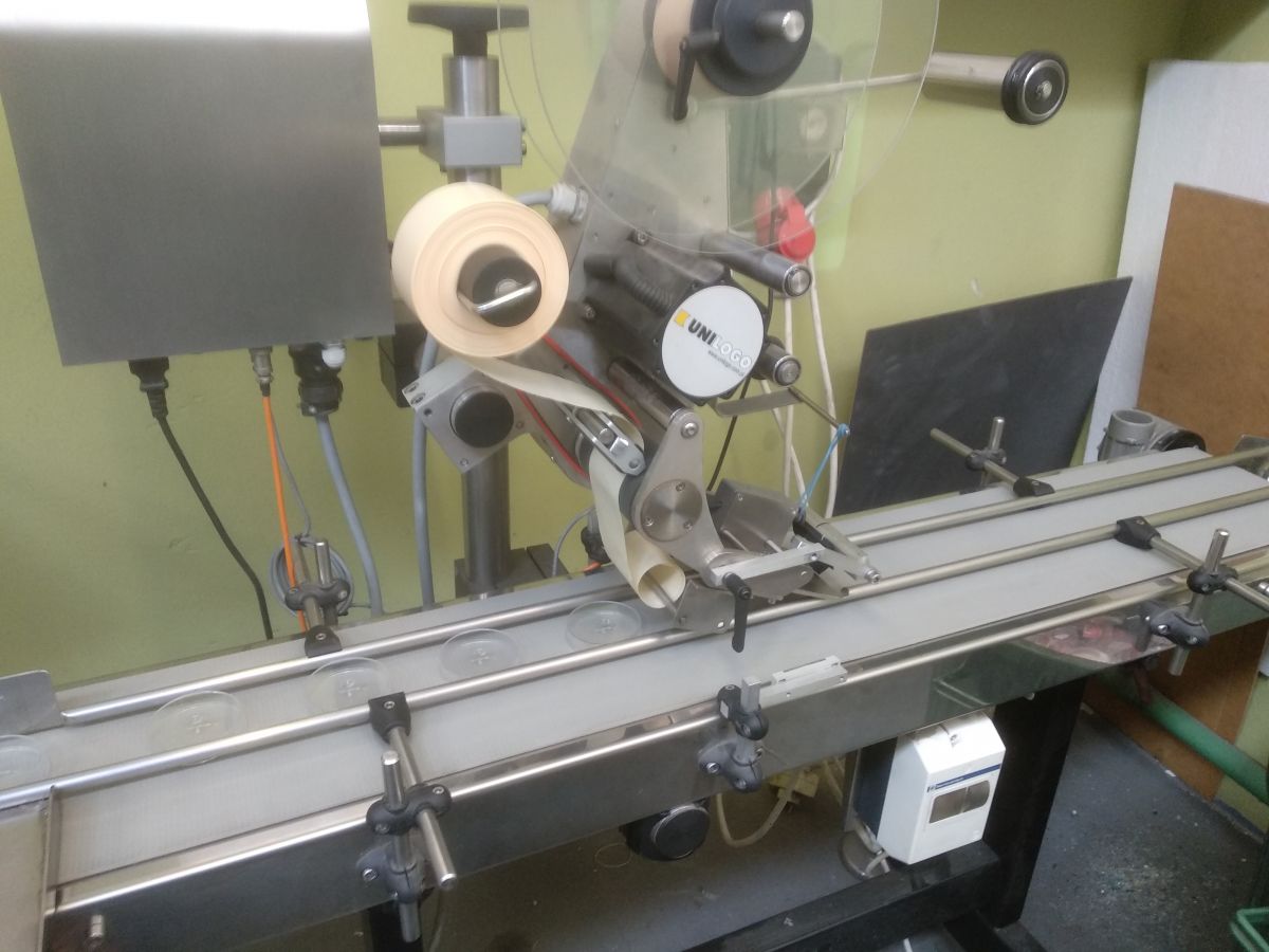

    Pokaż choć dokładną fotkę całego urządzenia, podpowiem może, na co zwrócić uwagę. To tylko głowica plująca etykietami nad transporterem, czy cała maszyna etykietująca z własnym transporterem?

    Dobra, jutro coś wrzucę, po prostu nie chce żeby ktoś, kto się tym nie zajmował strzelał, że może to, a może tamto. Raczej przydałby się ktoś, kto zna urządzenie.

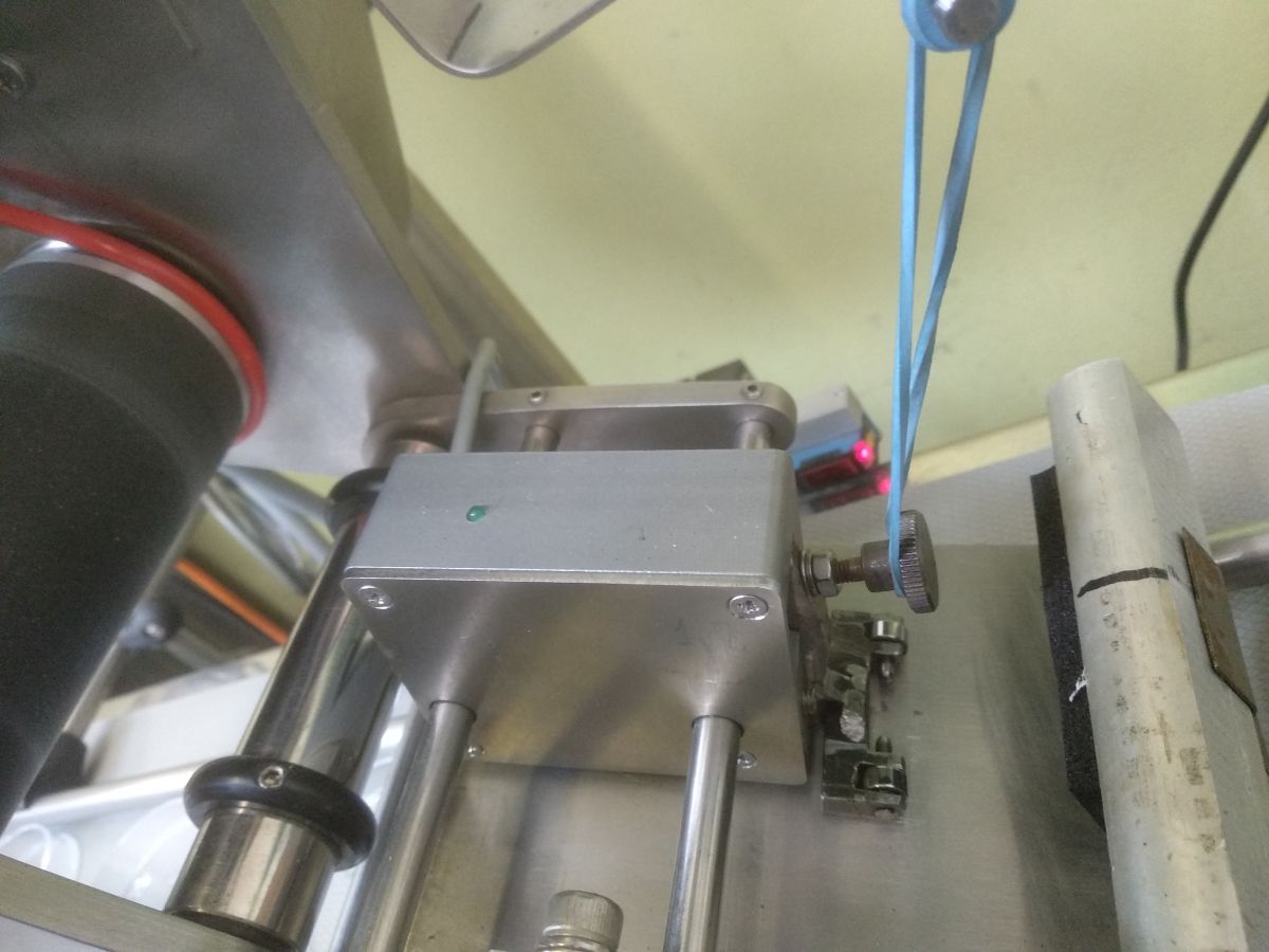

    Przypomnę, to czujnik mechaniczny, a nie optyczny. On nie czyta ani liter, ani znaków, rozpoznaje przerwę między etykietami.

    Urządzenie do etykietowania z czujnikiem i mechanizmem przesuwającym etykiety.
    Etykieta na metalowej powierzchni z widocznym przesunięciem i uszkodzeniem.
    Fragment widoku etykiety na metalowym pudełku z napisem Szpilki.
    Linia produkcyjna z etykietami aplikowanymi na plastikowe pudełka.
    Maszyna etykietująca z rolkami etykiet i taśmociągiem.

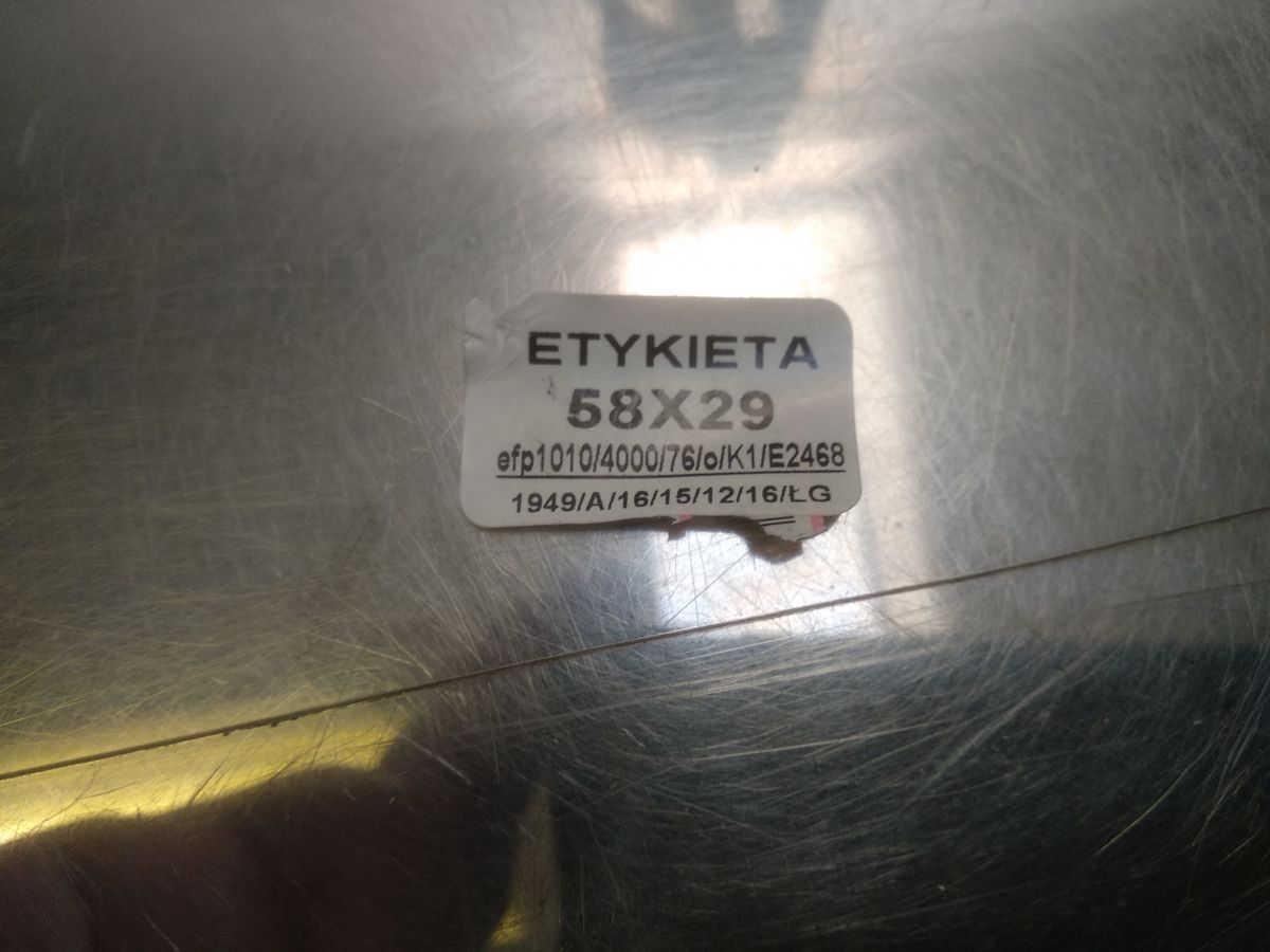

    Dziś zrobiliśmy kolejne modyfikacje powiedzmy czujnika na podstawie obserwacji i to dało niezły efekt - udało się zrobić ok 10k pudełek, ale nadal nie jest możliwe zapewnienie powtarzalności. Etykieta dość losowo odsuwa się od krawędzi (widać na zdjęciu) bez względu na modyfikację ustawień w menu. Duży problem jest wtedy gdy etykieta jest klejona poza krawędziami i wystaje za pudełko - wtedy wszystko trzeba przerwać i ręcznie poprawiać.
    Dotąd taki problem występował na tyle często, że pojawił się pomysł z wymianą tego czujnika na optyczny - i to jest sedno tematu. Czy to jest możliwe? Jak to zrobić?
    Etykiety raczej są ok, nie widzę tu problemu.

    Widzę że masz tutaj zupełnie inny czujnik etykiety (optyczny zapewne). Głowice z którymi miałem styczność miały czujniki widełkowe zamontowane na ciągu taśmy przed płetwą.
    Przypuszczam że problem jest w tym, że etykieta jest półokrągła, co za tym idzie wykrywanie czujnikiem nie jest powtarzalne. Wystarczy że taśma się przesunie i etykieciarka zatrzymuje się w innym miejscu. Możliwe że sterownik sprawdza moment pojawienia się sygnału na początku etykiety, tj. na jej zaokrąglonym końcu. Nie pamiętam czy jest możliwość w programie ustawienia wyzwalania na końcu etykiety. Jeżeli nie ma takiej możliwości to pozostaje tylko odwrócenie etykiety na taśmie. Jeśli nie masz dużych zapasów etykiet, to można je ręcznie przewinąć, a później zamówić rolki z odwróconą etykietą (kierunkiem). Oczywiście potem skorygować ustawienie czujnika produktu żeby etykieta naklejała się od połowy produktu.
    Z czujnikami optycznymi jest czasem kłopot kiedy np. nadruk powoduje błędne wyzwolenie czujnika. Także kolor potrafi sprawiać kłopoty, bo niektóre przy określonym kolorze plamki czujnika dają za mały kontrast. Czasami też refleksy światła przy foliach też sprawiają problemu czujnikom.
    Chyba bzdurki waść piszesz. To czujnik produktu - w momencie gdy pudełko go aktywuje, po określonym w programie czasie startuje silnik wysuwu etykiety. Cały pic polega na tym, żeby tej etykiety wysunięty był taki kawałek, żeby pudełka cały czas w tym samym miejscu go "łapały" - czyli wysokość tej listwy odklejającej na produktem też będzie ważna. Zbyt późny start wysuwu, bądź zmieniająca się odległość pomiędzy krawędzią załamującą papier a pudełkiem i będą się takie rzeczy działy. Generalnie czujka optyczna i przezroczyste pudełko to nie najlepsze rozwiązanie. Wcześniej etykieciarka działała poprawnie na tym produkcie?

    @robokop W nomenklaturze Unilogo, czujnik etykiety to ten na głowicy etykieciarki. Czujnik produktu to ten który wyzwala etykieciarkę, to ten WT2S łapiący pudełka na transporterze. Gdyby on nie łapał dobrze, to efektem byłoby naklejanie etykiety w różnym położeniu na pudełku.

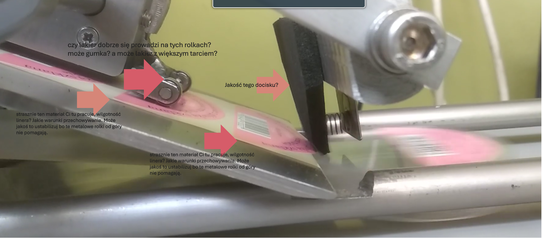

    Nowsze wersje głowic nie miały takiego docisku z gąbki, tylko zwykłą szczotkę z długim włosiem. Miały też widełkowy czujnik etykiety, a nie taką puszkę metalową. Sterowniki były z wyświetlaczem znakowym, a później z panelem HMI. Nowsze głowice miały także inne silniki — krokowe trójfazowe AC produkcji Schneidera.

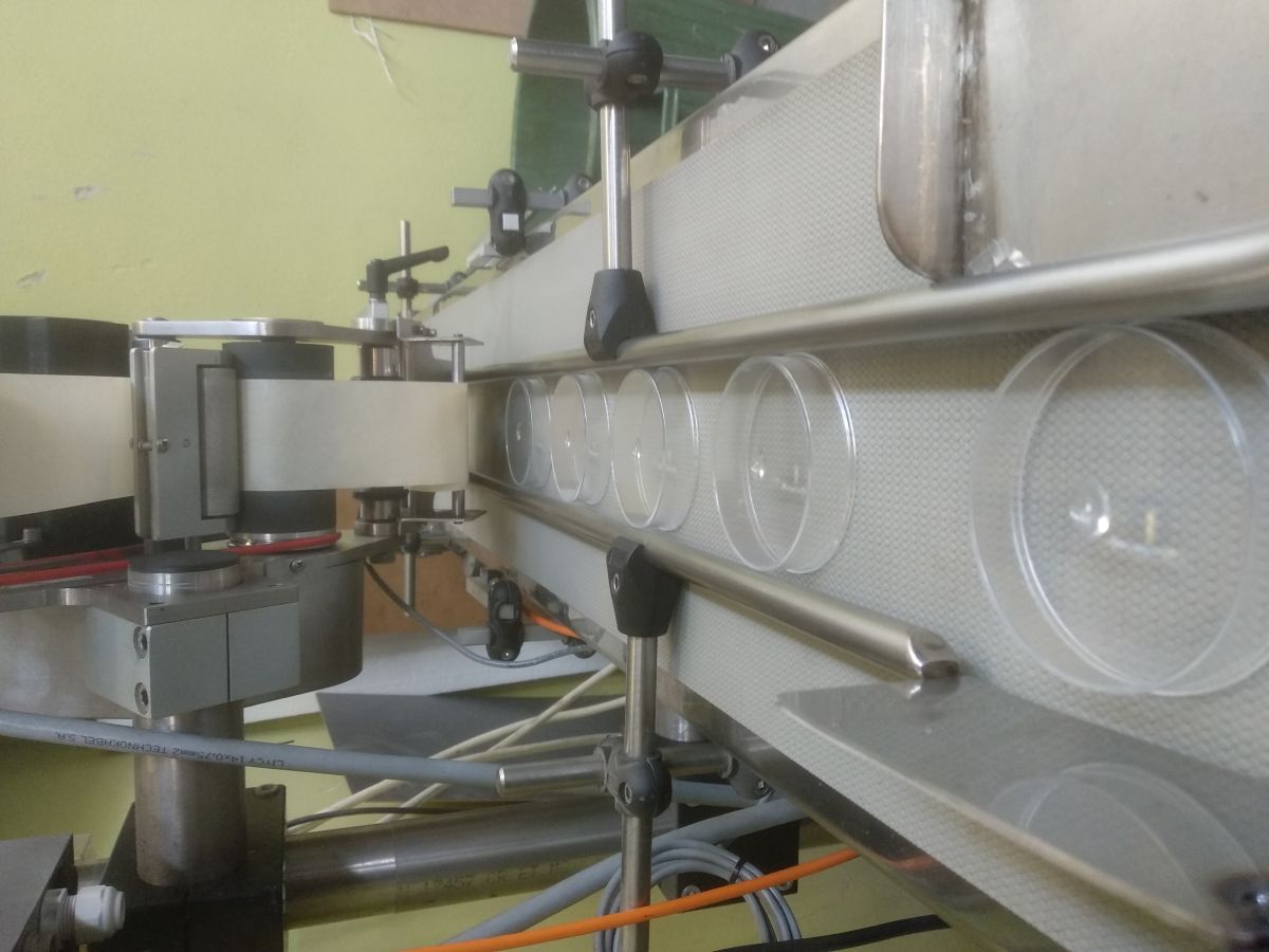

    Co jeszcze zauważyłem na video, że w jednym momencie były za blisko dwa pudełka. Dla sterownika mogłoby to być za dużo, etykieciarka nie zdąży tak szybko wysunąć dwóch etykiet.

    Tutaj nie podobają mi się jeszcze dwie rzeczy - swobodny przewóz lekkich pojemników na śliskiej taśmie i ciasne bandy po bokach, które mogą zatrzymywać pojemniki powodując brak synchronizacji ruchu pudełko/etykieta. Do tego różnica prędkości przewijania etykiety i transportera - jedynym synchronizatorem jest tutaj czujka optyczna, która łapie tylko początkowe położenie pojemnika, dalej nie ma już żadnej korekcji.

    Wiem, że to nie jest mocno zależne, ale jakby te pudełka wjezdzaly w regularnych odstępach, też by mogło pomóc.
    w menu jest opcja "czas martwy" - po jego ustawieniu (u nas zwiększeniu nie ma znaczenia czy są w równych odstępach czy nie - nie mogą być jedynie za blisko. Etykieta musi się ustawić tak samo za każdym razem i mniej więcej się ustawia (dokłądnie nie do zmierzenia).
    Mieliśmy właśnie taką szczotkę i ją zastąpiliśmy gąbką - to chyba 10 opcja i jak na razie najlepsza. Nic innego się nie sprawdziło. Ta szczotka ma włosie nieregularne, różnej długości - nie wiem jak to miało spełniać funkcję...
    zdąży - nie mogą się stykać te pudełka po prostu, 1 cm przerwy jest wystarczający.
    Pewnie cięższe pudełko byłoby lepsze, no ale taki jest produkt i inny nie będzie. Taśma nie jest śliska, jest "karbowana" natomiast ciasne bandy są niezbędne. To ustawienie też wynika z naszych doświadczeń i obserwacji. Większy luz powoduje przesunięcie lewo/prawo bo trudno zapewnić identyczne "włożenie" pudełka na taśmę. Pudełko nie zatrzymuje się jeśli na początku trafia między bandy.
    Właśnie miało taką funkcję spełniać - w sposób delikatny i powtarzalny dociskać etykietę. Ten piankowy "dociskacz" może być zbyt sztywny i mało elastyczny i za każdą etykietą podnosić się coraz wyżej -stąd postępujące przesunięcie etykiety do tyłu. Natomiast co do samego czujnika etykiety, to jesli w powtarzalny sposób wysuwa etykietę, to nie ma co się nim interesować. Ultradźwiękowe czujniki szczelinowe są drogie - co prawda są lepsze niż mechaniczne. Mają zasilanie 10-30V, dostępne w każdej maszynie z PLC, natomiast wyjście uniwersalne - PNP/NPN - również do podłączenia do każdego PLC. Trzeba by zajrzeć do puszki oryginalnego czujnika, co tam przekształca ruch mechaniczny na sygnał elektryczny - czy prosty styk NO/NC, czy jakaś bardziej wyrafinowana czujka.
    No ale nie spełniała. Wszystko zaczęło się poprawiać gdy ja zdjęliśmy i zaczęliśmy wstawiać własne dociskacze
    No nic, będziemy obserwować i chyba na razie zostawimy jak jest. Jeśli konieczna będzie dalszą walka to poszukam kogoś kto to ogarnie.
