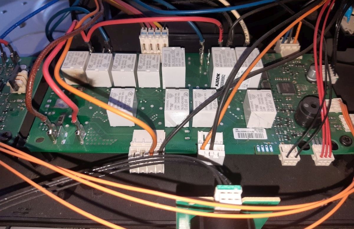

    W pośpiechu nie opisałem sobie zacisku pod który podpięty był przewód w różowej izolacji.
    Dla reszty zdążyłem zrobić zdjęcia.
    Jest ktoś w stanie pomóc? Może ktoś zdjęcie z podpiętymi przewodami do głównego modułu albo skąd wziąć schemat?
    Płytka układu elektronicznego z różnymi podłączonymi przewodami, w tym przewodem w różowej izolacji.

    Druga strona tego różowego przewodu, gdzie jest podłączona?
  • #3 21404260
    ochus
    Posty: 270
    Pomógł: 5
    Ocena: 18
    Jeszcze do tego nie doszedłem ale izolacja jest taka specyficzna jakby o zwiększonej odporności na temperaturę więc może od czujnika temperatury.

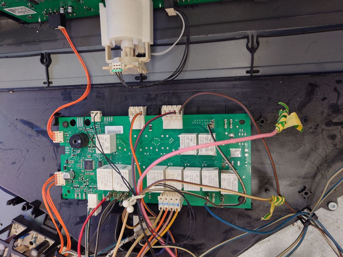

    Zatem może zaczniemy od oprawnego modelu Twego piekarnika bo internet do takiego się nie przyznaje. Jeśli jednak jest to model HBA36T650 to powinien Ci pomóc ten obrazek, ale jak widać kolorki nie bywają jednakowe :)
    Płyta obwodowa modelu piekarnika z różnokolorowymi przewodami.

    Też dlatego w Aswo nie mogło odszukać modelu, co do przewodu, dlatego zapytałem autora, gdzie jest podłączony drugi koniec tego przewodu.

    Update. Dodałem drugie oznaczenie tego modelu.
    Oba przewody zasilają oświetlenie komory piekarnika. Faza na stałe, a wysterowany jest przewód neutralny N. Znalazłem odpowiednie styki na module i działa. Nie zmieniło to jednak faktu, że piekarnik nie działa. Nie reaguje na naciśnięcie przycisku "Start". Miernikiem ustaliłem, które styki na module podają potencjał ziemi po otwarciu piekarnika.
