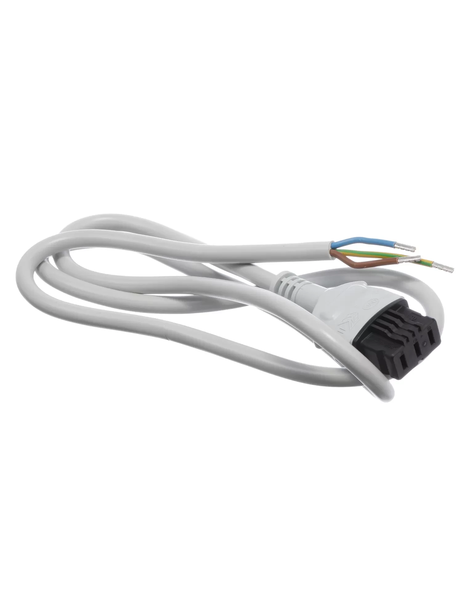

    Dzień dobry,
    mam pytanie dotyczące podłączenia piekarnika.
    Dotychczas piekarnik miałem podłączony przewodem do puszki zasilanej prądem trójfazowym - podłączenie pod jedną fazę, dwie pozostałe wykorzystywane na podłączenie płyty indukcyjnej. Schemat taki:
    Schemat połączenia elektrycznego dla urządzeń zasilanych prądem trójfazowym.
    Podłączenie wygląda tak:
    a) przewód R płyty podłączony do 1 fazy,
    b) przewód S płyty podłączony do 2 fazy,
    d) przewody N i T płyty podłączone razem do neutralnego,
    e) przewód E płyty do ochronnego,
    f) przewód zasilający piekarnika do 3 fazy,
    g) przewód neutralny piekarnika do tego samego gniazda neutralnego co przewody N i T płyty (czyli w sumie to wszystko jest połączone razem),
    h) przewód ochronny piekarnika razem z przewodem E.
    Czyli klasyka.
    Zakupiłem nowy piekarnik (HBG5780S6/81) i on ma zwykłą wtyczkę (przewód nr 00576616; poglądowo: https://www.bosch-home.pl/lista-produktow/HEZG0AS00#/Togglebox=manuals/).
    Pisałem na serwis, czy można piekarnik podłączyć przewodem bez wtyczki i serwis odpisał, że obecnie każdy sprzęt Bosch jest podłączany pod gniazdko. Ja natomiast znalazłem właściwy przewód (potwierdzane u sprzedawcy) 00754544 (poglądowo: https://www.bosch-home.pl/sklep/00754544 ) do podłączenia bez wtyczki.
    I teraz moje pytanie - jaki może być powód, że serwis wskazuje tylko do podłączenia wtyczką? Czy poza "ułatwieniem" klientom może być jeszcze jakiś inny powód? Przecież, czy wtyczka, czy przewód efekt jest taki sam - podłączanie pod jedną fazę z uziemieniem. Czy myślicie, że można próbować podłączyć piekarnik klasycznie, tj. bez wtyczki?

    Odpowiedź od autoryzowanego serwisu: "Można zamówić przewód nr 00754544, montaż musi się odbyć przez osobę z uprawnieniami" i dalej: "Druga opcja jest do wykonania przez elektryka, to montaż gniazda natynkowego, które zostanie zasilone z instalacji trójfazowej i podłączenie piekarnika poprzez wtyczkę na oryginalnym przewodzie."
    Chyba czytali nasze dyskusje :)
    To chyba załatwia sprawę. Przewód zamówiony.
  • #23 20933249
    pepexy
    Poziom 4  
    Posty: 29
    Ocena: 3
    Przewód zakupiony i podłączony. Wszystko działa, jak należy.
