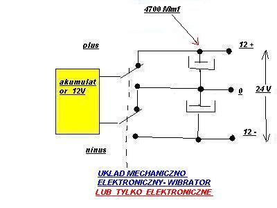

    Proszę się wypowiedzieć na temat tego przemiennika
    Częstotliwość przełączania 25-50 Hz
    w załączniku
    • Ocena przemiennika 12V na 24V, częstotliwość 25-50 Hz, wartość urządzenia? WIBRATOR.jpg (15.18 KB) Musisz być zalogowany, aby pobrać ten załącznik.

    Lubisz sobie życie komplikować...

    Witam - Kolegę< Ro Man>
    Nie oto pytałem!! . Inne są bardziej skomplikowane.
    W rozwiązaniu elektronicznym to jest cud techniki? .:D.

    Wbrew pozorom własnie rozwiązanie z wibratorem jest skomplikowane. Potrzebujesz generatora, stopnia sterującego przekaźnikiem, przekaźnika ze stykami, które się nie powypalają w kilka sekund.
    W przetwornicy masz rónież generator i tranzystor kluczujący. Dodajesz dławik i diodę i gotowe.
    Jakbyś podał żądaną moc - podałbym konkretniejsze rozwiązanie.

    Powiedzmy 3 A. na wyjsciu

    No to zapomnij o przekaxniku i jakimkolwiek układzie z przełączanymi pojemnościami.
    Przy tej mocy nawet klasyczny step-up staje się wątpliwy - pozostaje push-pull na TL494 lub SG3525 -- schamatów na Elektrodzie pod dostatkiem.
    Gdybyś jednak chciał koniecznie step-up, to możesz użyć MC34063 z zewnętrznym tranzystorem NPN - opis w MC34063A-D.PDF, str. 6, rys. 9a.
    Potrzebujesz szybkiego tranzystora NPN o Icmax co najmniej 10A i małym napięciu nasycenia.
    Sprawniejszy układ da się zbudować w oparciu o nMOSFET jako klucz i sterownik UC3843A.
    Dławik w obu przypadkach taki sam - rzędu 47-100 uH i o prądzie szczytowym rzędu 8A. W przypadku problemu z kupnem możesz użyć dławika wyjściowego z zepsutego zasilacza ATX.
