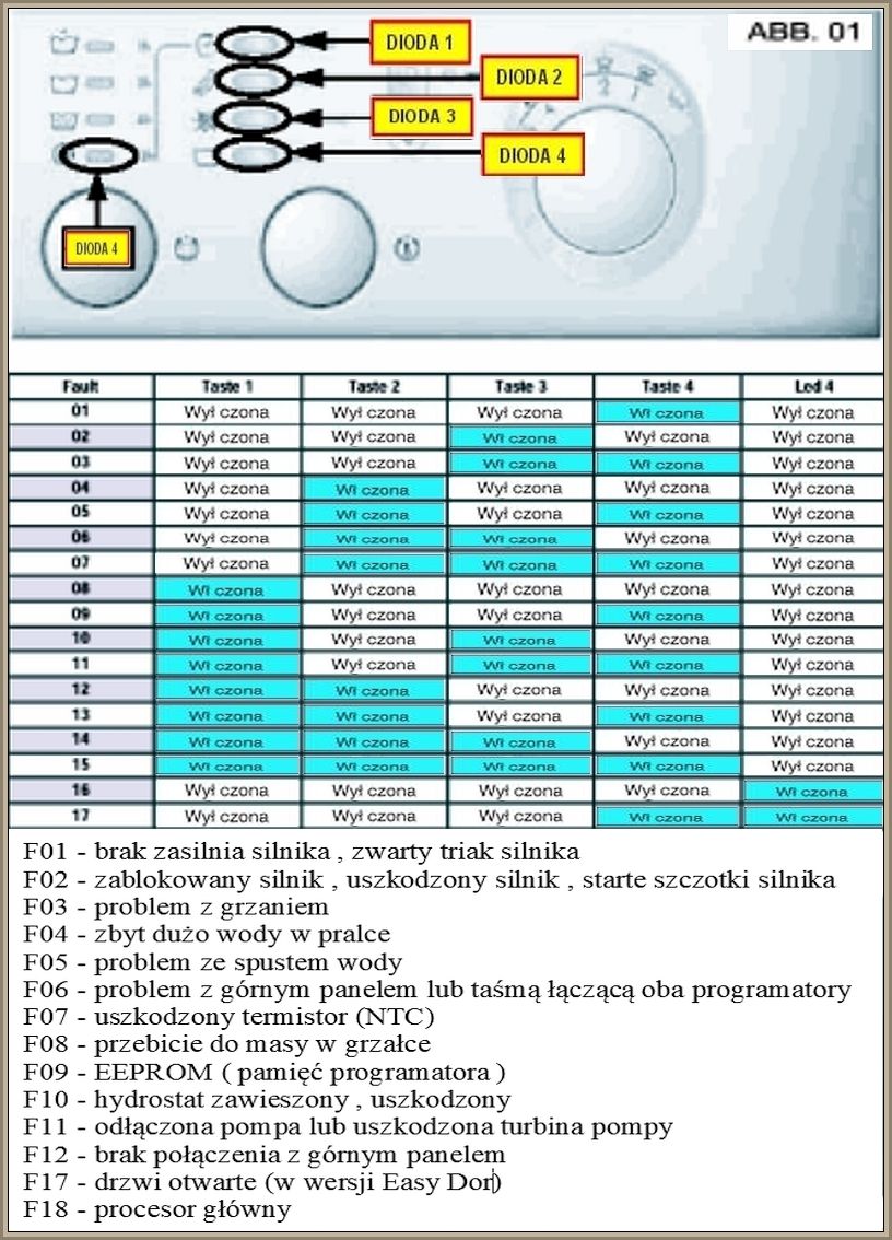

    Pralka Ariston avl 105 w trakcie prania zaczęła mrugać i świecą się kontrolki i nic się nie dzieje. Drzwi zablokowane. W instrukcji brak opisu co oznacza to miganie.

    Nie pamiętam dokładnie, ale chyba F02 lub F04, problem z odpompowaniem wody. Włącz odpompowanie wody i zobacz, czy odprowadza normalnie, czy stoi.
    Zatem proszę na teraz i na przyszłość :)
    Panel sterowania z opisanymi diodami i tabelą kodów błędów
