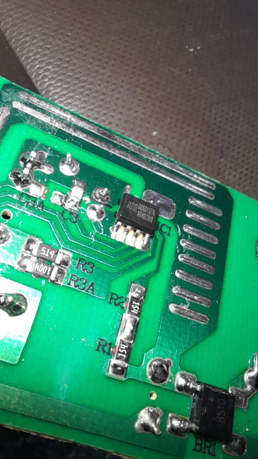

    Proszę o identyfikację elementu z ładowarki 16V, 1,5A od chińskiej wkrętarki.

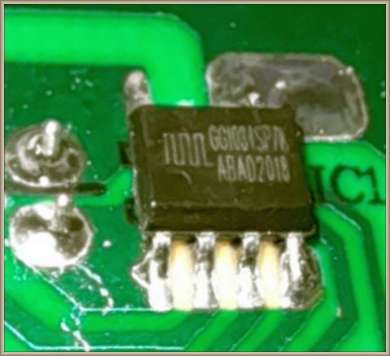

    trudno odczytać może to być: GG1031SP/8 LUB GGI031SP/8 GGI031SP78
    Obudowa SOP-7
    • Identyfikacja elementu w obudowie SOP-7 z ładowarki 16V, 1,5A do wkrętarki 1.jpg (256.76 KB) Musisz być zalogowany, aby pobrać ten załącznik.

    Odczytaj napisy i podaj, lub zrób dobre zdjęcie makro.

    Zbliżenie na chip elektroniczny na zielonej płytce drukowanej.

    Postaraj się napisać, bo to zdjęcie nie jest najlepsze i ta czcionka tak gęsto osadzona.

    A czy to nie jest przypadkiem GG1034 ?

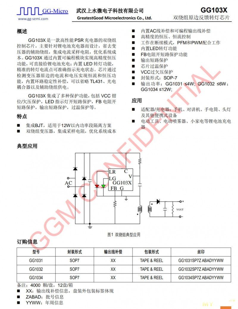

    Możliwe, że to jest GG1034, brak jest dokumentacji do niego i nie jest dostępny nawet na aliexpress.
    Niestety, ale ładowarka śmietnik, musisz dopasować inną ładowarkę.
    Tylko coś takiego znalazłem na ruskiej stronie:
    Schemat układu elektronicznego GG103X z zaznaczeniami.

    tomtim123 napisał:
    O to tylko kupować
    No w sumie tak, Ale to juz autor musi zdecydować. GG1031 , GG1032 , GG1034 to takie same układy tylko że GG1034 jest najmocniejszy z nich wszystkich.

    piona5 napisał:
    jest to GG1034SP7K
    Mi to od razu wyglądało na 4 a nie na 1 ;) To K czy Z na końcu nie robi różnicy
